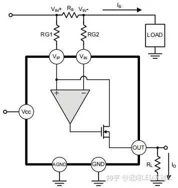

FP137是一款基于高侧检测原理的电流测量IC,其架构针对广泛的电源应用场景进行了优化。它包括一个差分输入放大器和一个带有源输出的MOSFET。有三个外部电阻,轨道电流信号可以很容易地转换为IC输出引脚的放大电压信号。此外,还可以通过改变这一个外部电阻器的值来调整增益。

FP137的核心优势在于其增益可通过三个外部电阻进行灵活配置。该架构为工程师提供了高度的设计自由度,使其能够根据不同的电流检测范围以及检测电阻的阻值差异,精确设定系统的测量灵敏度。通过优化电阻配置,可确保输出信号稳定在MCU模数转换器(ADC)的最佳输入量程范围内,从而提高系统整体的测量精度与可靠性。
FP137电路原理图:
电池管理系统
其工作流程简洁而高效:负载电流流经检测电阻产生微小压差,FP137的差分放大器将此压差精准放大,并通过内部MOSFET在输出引脚上产生一个与负载电流严格成线性比例关系的电压信号。

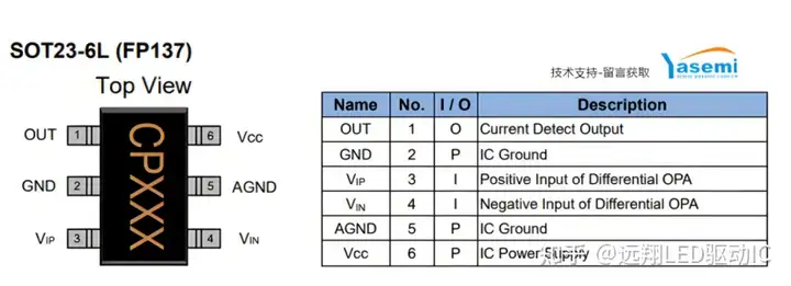

l 核心技术参数:
工作电压范围:3.3V ~ 45V
宽共模输入电压:兼容3.3V至45V的应用场景
增益设置:三个电阻设置任意增益
封装形式:紧凑型 SOT23-6L 封装
宽温度范围:-40℃至+125℃

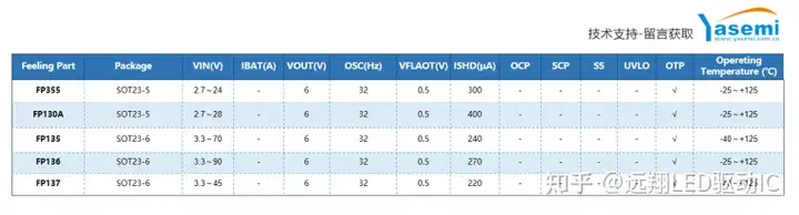

为满足不同电压等级的需求,远翔提供了完整的电流检测芯片产品线:
FP130A:完整的高边电流检测电路,电阻调增益设定,2.7~28V耐压。
FP355:耐压范围 2.7~24VFP135:更高耐压,达 3.3~70V
FP136:超高耐压,达 3.3~90V
FP137定位于中压应用市场,以其优异的性价比和灵活性,成为该电压区间内的理想选择。
