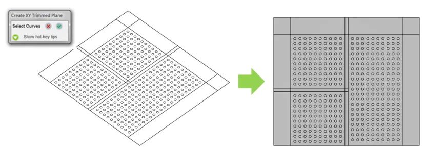

2. 建立基底平面
Moldex3D支持曲线或面(基底平面)定义的2D图面,以简化生成组件的流程。在基底平面模式中,使用裁切平面功能将所选择的封闭曲线生成基底平面。建立基底平面后,即可修改表面网格,以方便使用者后续在精灵中建立组件。IC封装
封装组件精灵支持由CSV文件(包含锡球位置与直径等数据)建立大量的锡球组件模型,用户需要以萃取边曲线设定XYZ坐标工具在Z平面上建立其2D草图。

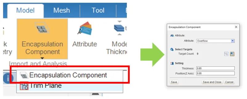

3. 以基底平面建立IC组件
封装组件精灵中选取目标面,并设定属性、材料群组、厚度与Z轴位置。设定完后点选存盘即可创建组件,然后进行下一个组件的设定。

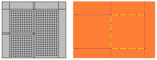

定义完基底平面与其属性等信息后,即可建立基底网格。在建立网格前,须先使用撒点功能来设定基底平面全局的网格尺寸(点击应用可预览撒点结果)。此外,用户也能针对特征边缘,定义局部的网格尺寸。

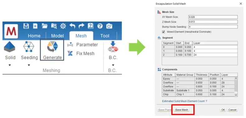

撒点设定完成后,点选生成以开启封装实体网格精灵;点选基底网格,精灵窗口中就会显示基底表面网格与预估的元素数量。
修复网格功能可进一步优化与客制化表面网格的分辨率。

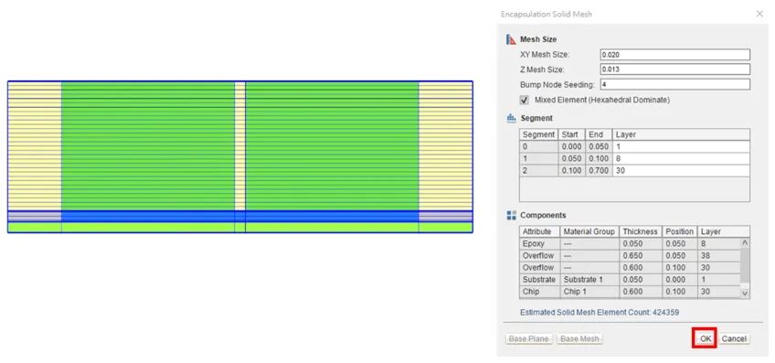

在网格线小段的字段中,层数可由Z方向的网格大小计算而得,亦可自行编辑。起始值与结束值则由组件的Z方向信息获得;所有IC组件的信息将会被列在组件的字段中,包括材料群组、厚度、位置与层数。若修改这些参数,组件的信息与实体网格数量会随之更新。确定这些参数后,点选确定以建立实体网格。

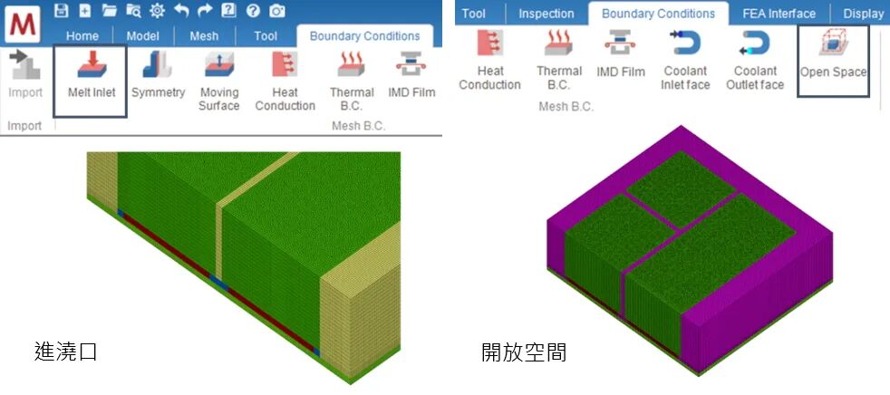

5. 设定边界条件与输出模型
实体网格模型建立完成后,设定进浇口开放空间等边界条件。

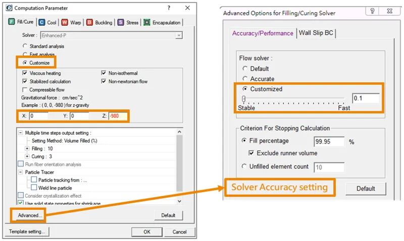

补充:建议的计算参数设定
使用者可在执行打点或灌胶分析时,建议考虑重力因素以及将求解器准确度设定为0.1。
