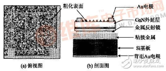

si衬底GaN基LED芯片结构图见图1。
图1 si衬底GaN基LED芯片结构图
从结构图中看出,si衬底芯片为倒装薄膜结构,从下至上依次为背面Au电极、si基板、粘接金属、金属反射镜(P欧姆电极)、GaN外延层、粗化表面和Au电极。这种结构芯片电流垂直分布,衬底热导率高,可靠性高;发光层背面为金属反射镜,表面有粗化结构,取光效率高。
