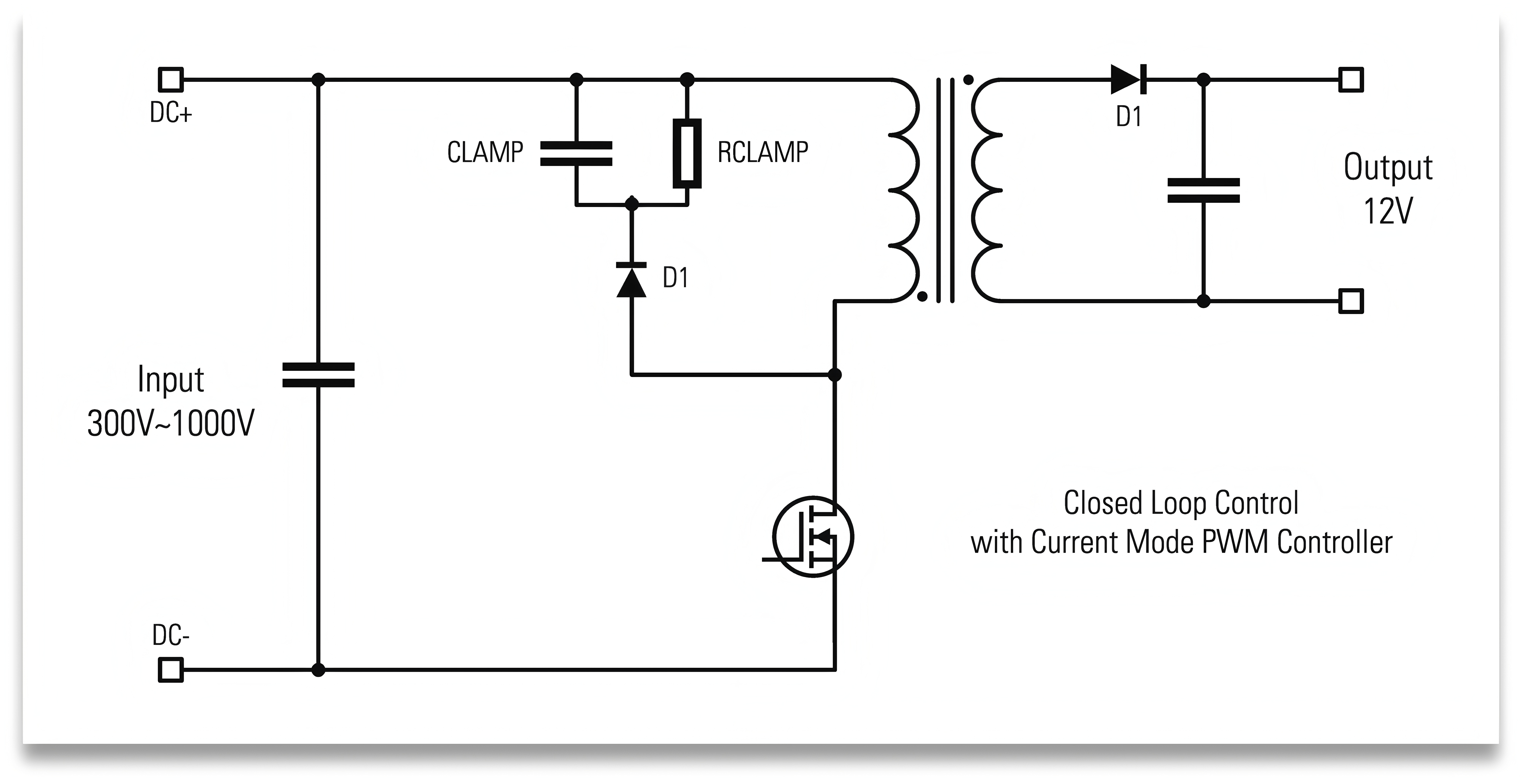

1.3. 反激式拓扑选择的合理性分析
在众多隔离电源拓扑中,反激式(Flyback)拓扑因其在指定功率范围内的独特优势而成为本次设计的首选。其选择理由如下:
成本效益与简洁性: 反激拓扑的元器件数量最少。与正激等其他隔离拓扑不同,它利用变压器本身作为储能电感,无需额外的输出滤波电感,从而显著降低了物料成本(BOM)和PCB占用面积 。
固有的电气隔离: 变压器天然地提供了输入与输出之间的电气隔离(也称“电流隔离”),这是满足高压应用安全标准的强制性要求 。
灵活的多路输出能力: 通过在变压器上增加次级绕组,可以非常方便地实现多路隔离输出,且各路输出电压可通过匝数比灵活设定,完美契合本设计的多路输出需求 。
适用功率范围: 反激拓扑在10W至60W的功率范围内表现出色,效率和性能均能达到较高水平,完全覆盖本设计20W的功率目标 。
综上所述,反激式拓扑凭借其结构简单、成本低廉、易于实现多路隔离输出的特点,成为本高压辅助电源设计的理想架构。

3.4. RCD钳位电路设计
RCD钳位电路对于保护MOSFET至关重要,它能吸收并耗散由变压器漏感$L_{lk}$引起的电压尖峰能量。
变压器的漏感与钳位电路的设计是一个耦合问题。漏感中存储的能量$E_{lk} = 0.5 cdot L_{lk} cdot I_{pk_pri}^2$必须在每个开关周期内被钳位电阻耗散掉,这部分功耗$P_{clamp} = E_{lk} cdot f_{sw}$是电源的一个重要损耗来源 。虽然通过优化变压器绕组结构(如交错绕法)可以减小漏感,但这会增加绕组间的寄生电容,可能恶化共模EMI噪声 。因此,设计者需要在钳位损耗、EMI性能和变压器制造复杂性之间做出权衡。对于SiC器件的快速开关特性,这一权衡尤为关键。本设计将基于典型的漏感值(占初级电感的1-2%)进行计算。
RCD钳位电路计算步骤:
估算漏感 ($L_{lk}$): 假设$L_{lk}$为$L_p$的1.5%,即$L_{lk} approx 15.6~mu H$。
设定钳位电压 ($V_{clamp}$): 设定钳位电容上的电压。该电压加上输入电压$V_{in_max}$构成了MOSFET承受的最大电压。为保证可靠性,设定MOSFET最大电压应力为1500V,则$V_{clamp} = 1500V - V_{in_max} = 1500V - 1200V = 300V$。
计算钳位电阻 ($R_{clamp}$): 钳位电阻耗散的功率为 :
$$P_{clamp} = frac{1}{2} L_{lk} cdot I_{pk_pri}^2 cdot f_{sw} = frac{1}{2} (15.6mu H) cdot (0.549A)^2 cdot 150000Hz approx 0.35~W$$
电阻值为:
$$R_{clamp} = frac{V_{clamp}^2}{P_{clamp}} = frac{(300V)^2}{0.35W} approx 257~kOmega$$
选择一个标称值为240kΩ、功率大于0.5W的电阻。
计算钳位电容 ($C_{clamp}$): 钳位电容的作用是维持钳位电压的稳定。其电压纹波$Delta V_{clamp}$应足够小(如<10%)。
$$C_{clamp} geq frac{V_{clamp}}{R_{clamp} cdot Delta V_{clamp} cdot f_{sw}} = frac{300V}{240kOmega cdot (300V cdot 10%) cdot 150000Hz} approx 277~pF$$
选择一个标称值为330pF、耐压足够高(如400V)的电容。
选择钳位二极管: 必须选用一个能够承受峰值电压(约1500V)且反向恢复速度快的超快恢复二极管。
