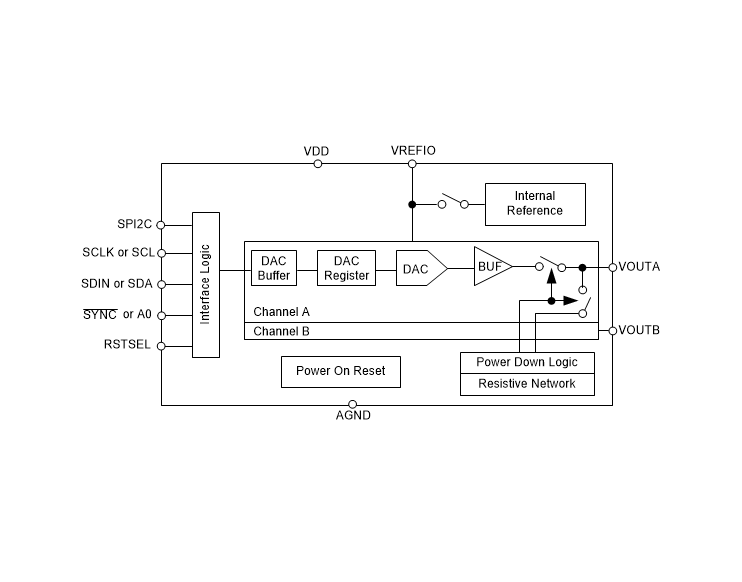

方框图
电压输出
DAC80502 是德州仪器 DACx0502 系列中的 16 位双通道电压输出数模转换器(DAC),核心优势为超高精度、低噪声、灵活接口及小尺寸封装,专为对电压输出精度和稳定性要求严苛的测试测量、工业控制、电源供应等场景设计。
核心参数与特性
  1. 基础性能:分辨率 16 位,INL 和 DNL 最大 ±1 LSB,线性度极佳;总未调整误差(TUE)最大 ±0.1% FSR,零码误差最大 ±1.5 mV,增益误差最大 ±0.1% FSR,低温漂特性(零码误差漂移 ±2 µV/°C,增益误差漂移 ±1 ppm/°C)。
  2. 动态性能:输出建立时间 5 µs(±2 LSB),压摆率 2 V/µs;毛刺能量低至 4 nV・s,输出噪声(0.1 Hz-10 Hz)典型值 14 µVPP,AC 电源抑制比(PSRR)达 85 dB,动态性能优异。
  3. 供电与封装:供电电压范围 2.7 V-5.5 V,单通道工作电流典型值 1 mA(5.5 V 时),掉电电流仅 15 µA;采用 10 引脚 WSON 封装(2.5mm×2.5mm),占位空间小,适配紧凑布局需求。
  4. 参考与输出:集成 2.5 V 高精度内部参考(温漂最大 5 ppm/°C),支持外部参考输入;输出电压范围可配置(0 V-1.25 V/2.5 V/5 V),输出缓冲器支持轨到轨输出,驱动能力强(sink/source 电流可达 30 mA)。
核心功能模块
  • 双通道设计:两个独立 DAC 通道,支持同步或异步更新,可通过广播寄存器实现两通道同时更新,适配多通道协同控制场景。
  • 灵活接口:通过 SPI2C 引脚选择 SPI 或 I²C 接口;SPI 模式最高 50 MHz 时钟频率,I²C 模式支持标准(100 kbps)、快速(400 kbps)及快速 +(1 MHz)模式,适配不同主机接口需求。
  • 工作模式:支持正常模式与掉电模式,掉电时输出通过 1 kΩ 电阻连接至地;支持同步更新模式,可通过 LDAC 触发信号实现多器件同步输出,提升系统协同性。
  • 配置特性:参考电压可通过 REF-DIV 位选择 1 或 0.5 分频,输出缓冲器增益可配置为 1 或 2,灵活调整输出范围;具备电源复位(POR)功能,上电输出可通过 RSTSEL 引脚配置为零刻度或中刻度。
