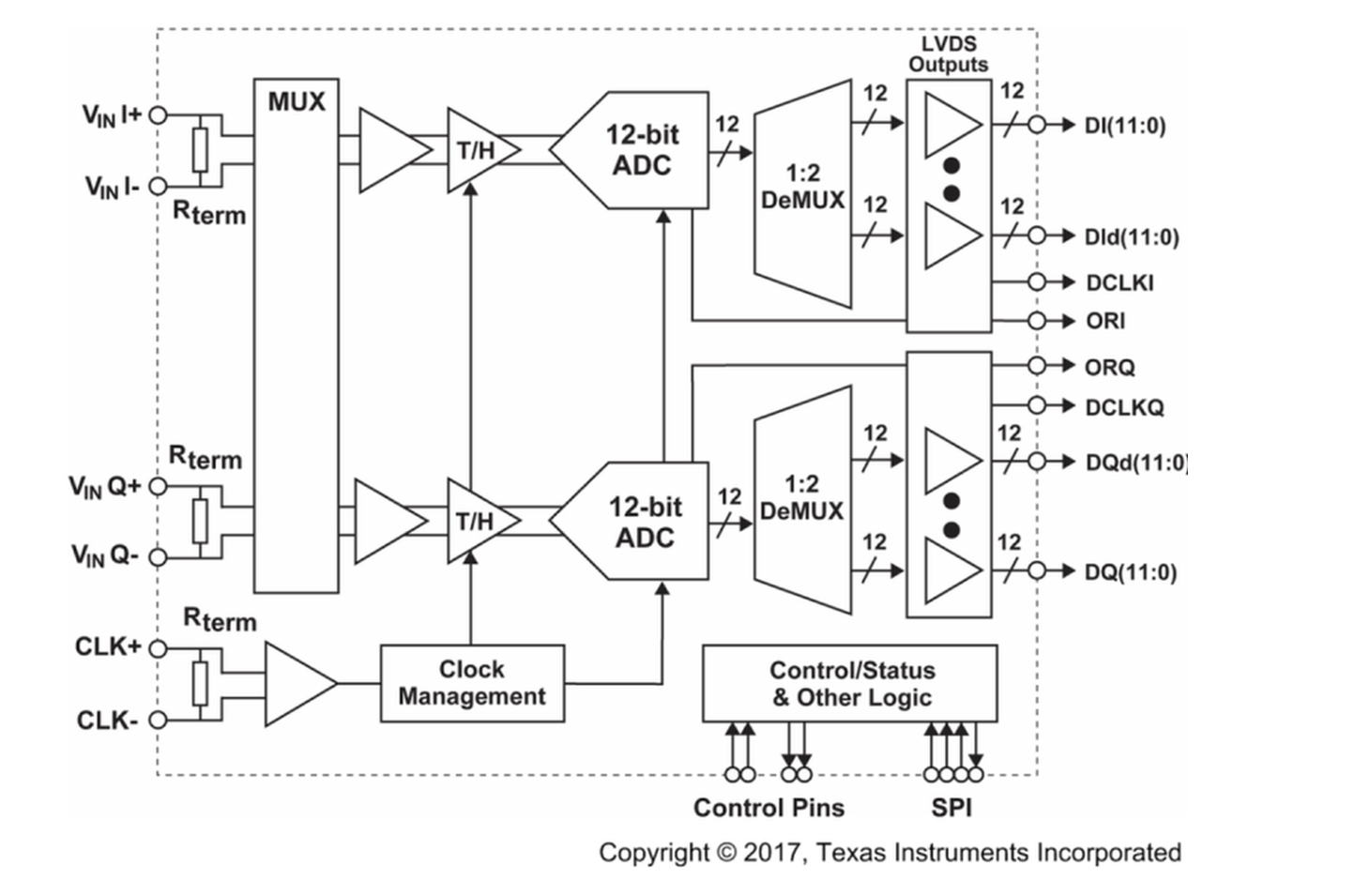

方框图
模数转换器

  • 分辨率与采样率:12 位无失码,单通道 interleaved 模式(DES 模式)最高 3.2 GSPS,双通道独立模式(非 DES 模式)各 1.6 GSPS,采样率范围 200 MSPS - 3.2 GSPS。
  • 关键性能:3 dB 输入带宽达 3 GHz,孔径抖动仅 0.2 ps(rms);典型 SNR 58.4 dBFS、SFDR 67.4 dBc、ENOB 9.5 位,通道串扰低至 -79 dBFS,3 阶互调失真(IMD3)-80 dBFS。
  • 抗辐射与环境:总电离剂量(TID)达 300 krad (Si),单粒子锁定(SEL)>120 MeV-cm²/mg;工作温度 -55°C 至 125°C,ESD 防护 ±2500 V(HBM)。
(二)封装与引脚
  • 封装类型:提供 376 引脚 CCGA(NAA 封装)和 256 引脚 CLGA(FVA 封装),中心接地引脚用于散热,需焊接至地平面保证性能。
  • 引脚功能:包含双路差分模拟输入(VinI±、VinQ±)、差分时钟输入(CLK±)、LVDS 数据输出(DI/DId、DQ/DQd)、SPI 控制引脚(SCLK/SDI/SCS/SDO)及电源引脚(VA/VTC/VDR/VE),支持独立通道电源控制。
二、核心特性与功能模块
(一)采样与输入特性
  • 工作模式:支持 DES(双沿采样)和非 DES 模式,DES 模式下单输入信号经 I/Q 通道交替采样,采样率翻倍;支持 1:1 非解复用、1:2/1:4 解复用输出,适配不同数据速率需求。
  • 输入配置:模拟输入支持 AC/DC 耦合,差分输入阻抗 100 Ω,满量程范围(VIN_FSR)可通过寄存器调节(600 mVPP - 1000 mVPP),支持输入失调独立校准。
(二)低功耗与节能模式
  • 功耗表现:正常模式(1.6 GSPS)典型功耗 3.8 W,低采样节能模式(LSPSM,≤800 MHz)功耗降至 2.7 W,单通道断电时功耗仅 2.1 W,掉电模式功耗 5.2 mW。
  • 节能机制:LSPSM 模式通过关闭部分电路降低功耗,同时优化低频段性能,适配中低采样率场景。
(三)校准与同步功能
  • 校准功能:支持片上自校准(通过 CAL 引脚或 SPI 触发),校准项包括输入阻抗、线性度及时钟相位,可存储 / 读取校准参数,温度或采样率变化后校准可保障性能稳定。
  • 多芯片同步:内置 AutoSync 功能,支持主从模式多芯片同步,通过 RCOut 输出参考时钟,RCLK 输入接收同步信号,同步延迟可通过寄存器调节。
(四)接口与控制
  • 数据接口:LVDS 输出,支持 DDR/SDR 模式,差分输出电压 240 mVPP - 840 mVPP 可选,输出格式支持偏移二进制或二进制补码。
  • 控制模式:支持非扩展控制模式(引脚控制)和扩展控制模式(ECM,SPI 控制),16 个配置寄存器可调节采样模式、输入范围、校准参数等。
三、应用场景与设计要点
(一)典型应用
  • 射频直接下变频、卫星宽带通信、合成孔径雷达(SAR)、激光雷达(LIDAR)、航空航天电子设备等抗辐射、高带宽采样场景。
(二)设计关键要点
  • 电源与去耦:单一 1.9 V 供电(VA/VTC/VDR/VE 均为 1.8 V - 2.0 V),各电源引脚需就近并联 100 nF 陶瓷电容去耦,模拟地与数字地单点连接。
  • 输入与时钟:模拟输入建议 AC 耦合, unused 输入需按模式 terminated 至 VBG 或短接;时钟输入需 AC 耦合,差分阻抗匹配 100 Ω,降低时钟抖动影响。
  • 布局要求:采用多层板设计,电源平面与地平面相邻,高速信号(时钟、数据)阻抗控制(50 Ω 单端 / 100 Ω 差分),散热引脚充分接地。
