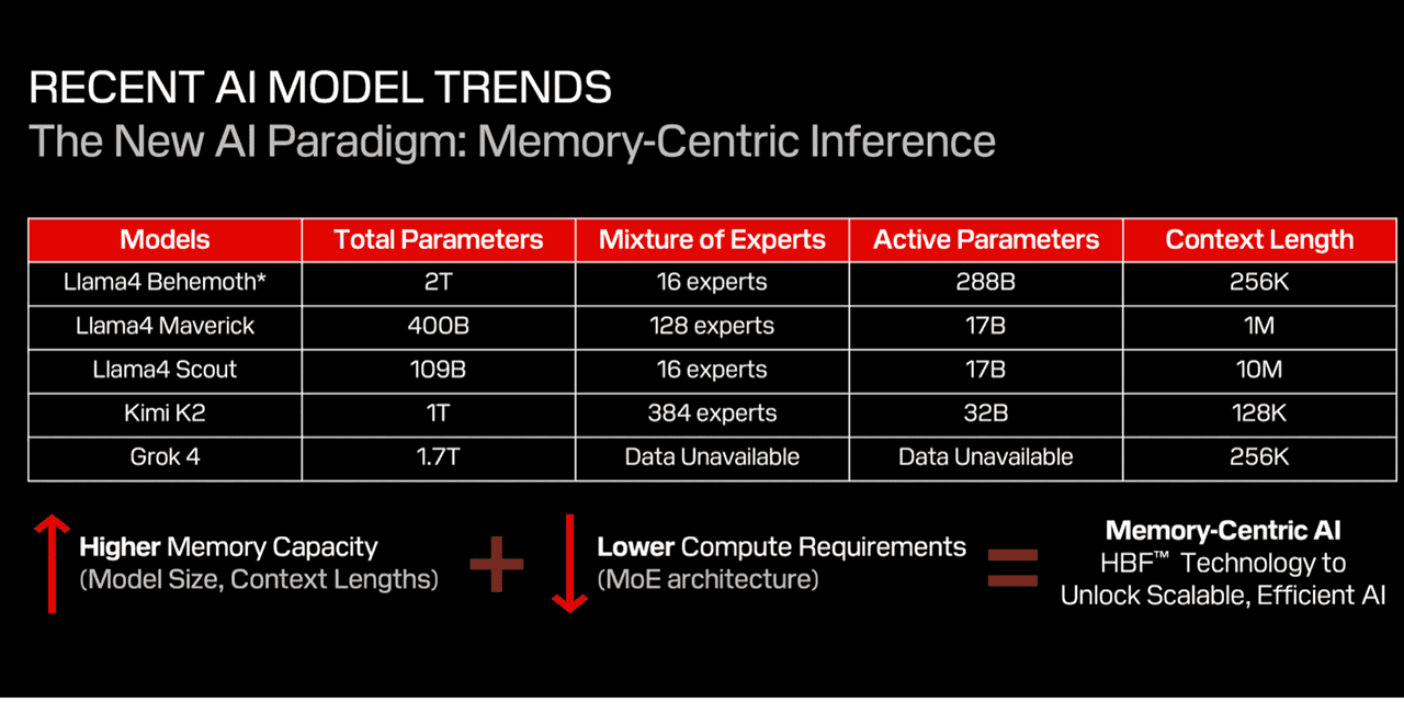

闪迪表示,前沿大语言模型(LLMS)在AI技术需求方面呈现出一些新的趋势。模型大小和上下文长度在每一代中都在增加,这推动更高内存容量的需求,而像专家混合(MoE)这样的架构创新实现则导致计算需求呈下降趋势。
HBM
图源:闪迪
我们认为对内存需求增加、计算需求减少催生了一种新范式,称之为“以存储为中心的人工智能”,它最适合基于HBF的系统。

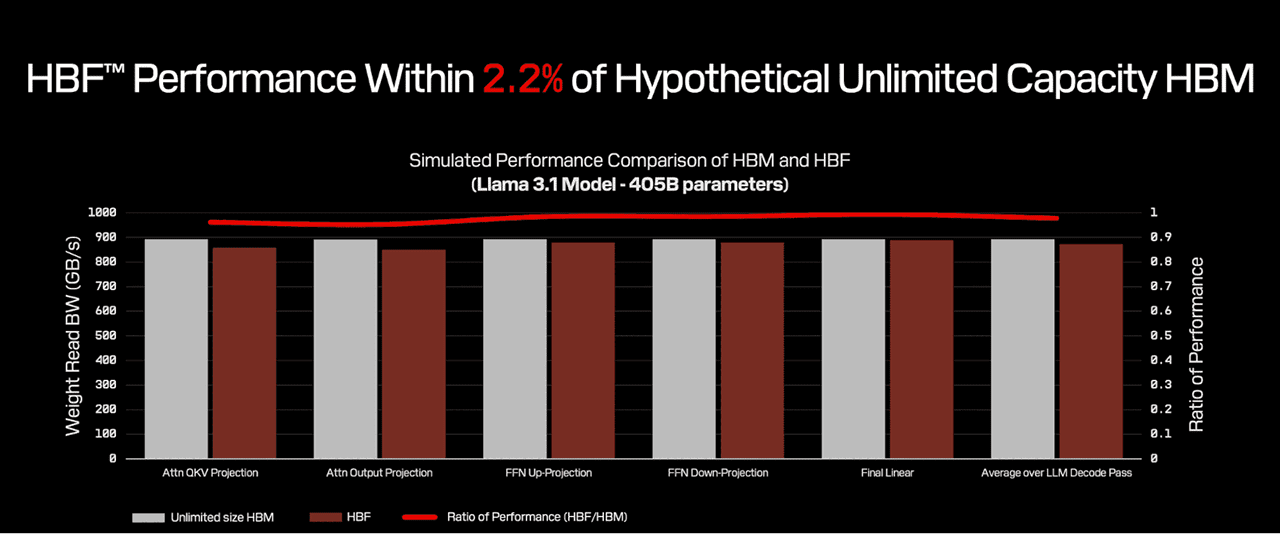

闪迪创建了一个仿真模型,基于4000亿参数的Llama3.1模型,模拟GPU搭载HBF和HBM的性能差异。在不考虑容量的情况下,观察推理引擎流程各个阶段的推断结果时,可以发现这两个系统之间的整体性能差异仅在2.2%以内。
