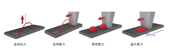

一、测试原理
小间距LED金球推力测试的核心原理,是通过精密的推刀对LED芯片的金球施加一个水平、匀速的推力,推动金球直至其与焊盘界面发生断裂。在此过程中,高精度传感器实时监测并记录下推力达到峰值时的力值,该最大力值即为金球的推力强度,从而量化评价金球焊接的牢固性与可靠性。
