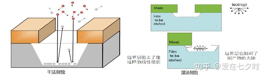

二、“刻蚀”工艺的分类
刻蚀按大类来分,主要分为:湿法刻蚀和干法刻蚀两种,下面表格简单对两种刻蚀方法进行对比:
刻蚀工艺
其中,在干法蚀刻中,气体受高频(主要为 13.56 MHz 或 2.45 GHz)激发。在 1 到 100 Pa 的压力下,其平均自由程为几毫米到几厘米。
主要有三种类型的干法蚀刻:
• 物理干法蚀刻:加速粒子对晶圆表面的物理磨损;
• 化学干法蚀刻:气体与晶圆表面发生化学反应;
• 化学物理干法蚀刻:具有化学特性的物理蚀刻工艺;
刻蚀工艺

1、湿法刻蚀
(1)原理
利用化学溶液与半导体材料之间的化学反应来去除材料。将晶圆放入特定的化学试剂中,试剂与晶圆表面的物质发生反应,生成可溶解的产物,从而达到刻蚀的目的。例如,对于硅材料的刻蚀,常用的化学试剂可以是氢氧化钾(KOH)溶液。硅与KOH和水反应,生成硅酸钾和氢气。
(2)特点
湿法刻蚀具有成本低、设备简单的优点。但它对材料的选择性相对较差,在刻蚀过程中可能会对不需要刻蚀的部分也产生一定的侵蚀,并且难以精确控制刻蚀的深度和图案的边缘质量。
2、干法刻蚀
(1)原理
主要依靠等离子体与半导体材料反应进行刻蚀。在低压环境下,通过射频电源激发气体,产生等离子体。等离子体中的活性粒子(如离子、自由基等)与晶圆表面的材料碰撞,发生反应,生成挥发性物质,这些物质被抽气系统带走,实现材料的去除。例如,采用氟基气体(如CF₄)进行硅刻蚀时,氟自由基与硅反应生成四氟化硅气体。
(2)特点
干法刻蚀的优点是刻蚀速度快、分辨率高、各向异性好,能够实现非常精细的图案刻蚀,并且对材料的选择性可以通过调整气体组分和工艺参数来控制。但是干法刻蚀设备复杂、成本高。

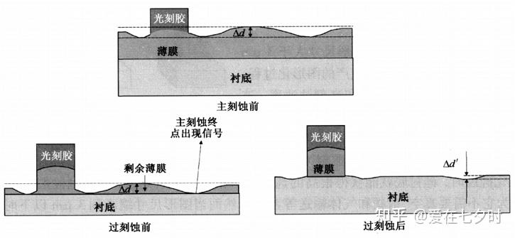

2、刻蚀均匀性(Uniformity)
定义:刻蚀速率在晶圆表面或图形间的差异(通常用百分比表示,如 ±5%)。
影响因素:
干法:等离子体分布、气体流动均匀性、腔体设计。
湿法:溶液搅拌、晶圆旋转、浸泡时间。
关键指标:片内均匀性(WIW)和片间均匀性(WTW)。
3、选择性(Selectivity)
定义:刻蚀目标材料与掩膜或下层材料的刻蚀速率比(如 Si:SiO₂ = 50:1)。
影响因素:
干法:气体化学(如 Cl₂ 对 Si 高选择性)、离子能量。
湿法:溶液成分(如 HF 对 SiO₂ 高选择性)。
重要性:高选择性保护掩膜和底层结构,减少损伤。
