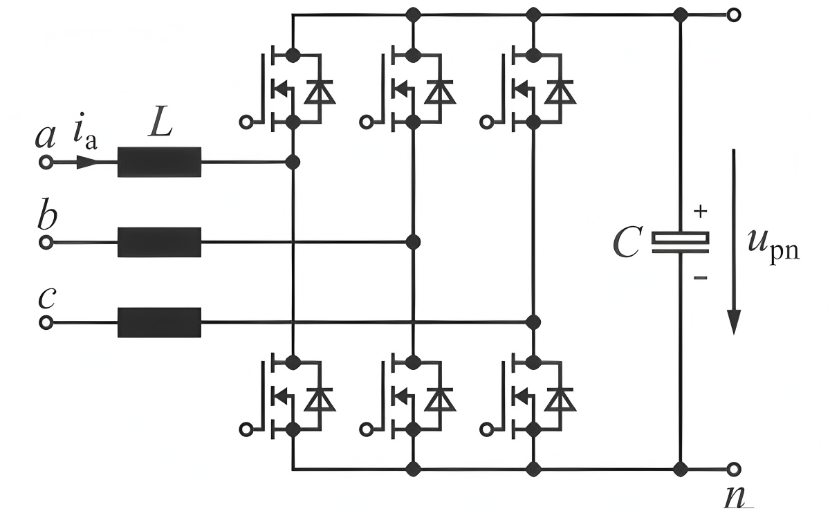

功率逆变器,作为电机驱动、太阳能并网或不间断电源(UPS)的核心,其拓扑结构绝大多数基于硬开关的半桥或全桥配置 。以典型的三相逆变器为例,其由三个半桥桥臂构成,每个桥臂包含一个上桥臂开关和一个下桥臂开关。这些逆变器的负载(例如,电机绕组或并网电感)在宏观上呈现出强感性 。根据电感的基本物理特性,流经电感的电流不能发生瞬时突变。这一特性决定了在开关管关断的瞬间,必须有一个“续流”路径来维持电流的连续性。碳化硅(SiC)MOSFET的体二极管(Body Diode)作为器件结构的固有部分,在这一拓扑中扮演了续流二极管(Freewheeling Diode, FWD)的角色,其功能是基础性的,而非可选项 。
B. 死区时间的必要性与体二极管的强迫导通
逆变器
在半桥桥臂中,上桥臂(High-Side)和下桥臂(Low-Side)的开关管绝对禁止同时导通。一旦同时导通,将导致直流母线(DC Bus)通过两个开关管形成低阻抗通路,引发“直通”(Shoot-through)故障,这通常是灾难性的,会瞬时摧毁功率器件。
为了从根本上防止直通,PWM(脉宽调制)控制逻辑中必须插入一个“死区时间”(Dead Time) 。在死区时间内,控制信号强制要求上桥臂和下桥臂的MOSFET均处于关断状态。然而,此时感性负载的电流并不会中断。该电流会“强迫”寻找一个路径进行续流。例如,当负载电流从桥臂中点向外流出时,若上桥臂关断,电流将强迫下桥臂的体二极管导通;反之,若下桥臂关断,电流将强迫上桥臂的体二极管导通 。这个在死区时间内由体二极管承载续流的阶段,被称为“强迫续流期” 。

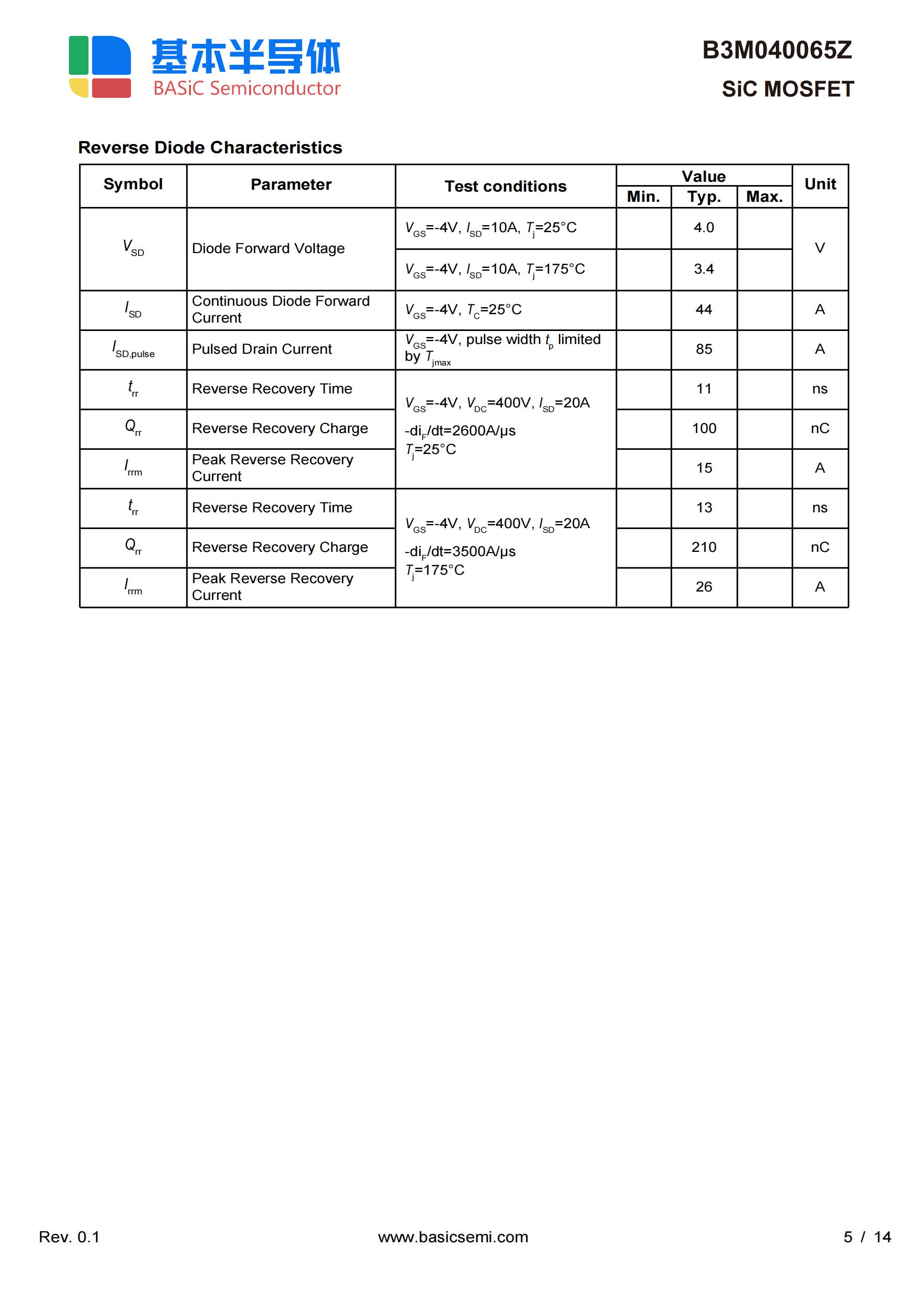

B3M040065Z规格书数据分析: 3中第5页的“反向二极管特性”(Reverse Diode Characteristics)表(参见3)为此提供了关键证据:
在 $T_{J}=25^{circ}C$,$I_{SD}=10A$ 时,典型的 $V_{SD}$ 值为 4.0 V
在 $T_{J}=175^{circ}C$,$I_{SD}=10A$ 时,典型的 $V_{SD}$ 值为 3.4 V
这个数值是传统Si MOSFET体二极管(通常为0.8 V至1.0 V)的4到5倍 13。这意味着,在相同的10A续流电流下,B3M040065Z的体二极管在25°C时将产生 $4.0V times 10A = 40W$ 的瞬时导通损耗,而Si MOSFET仅产生约 $1.0V times 10A = 10W$ 的损耗。在逆变器的高频开关(例如100kHz)应用中 ,虽然死区时间可能只有几十纳秒,但这种高损耗的重复累积会产生巨大的热量,严重制约逆变器的整机效率和功率密度。

由于体二极管是PiN结,其导通时内部充满了少数载流子(存储电荷)。要使其关断,必须首先将这些存储电荷($Q_{rr}$)抽走 。虽然SiC的 $Q_{rr}$ 远小于同规格的Si器件(这是其主要优势之一) ,但它绝非为零
B3M040065Z规格书数据分析: 中的数据显示:
在 $T_{J}=25^{circ}C$,$I_{SD}=20A$ 时,典型的 $Q_{rr}$ 值为 100 nC
在 $T_{J}=175^{circ}C$,$I_{SD}=20A$ 时,典型的 $Q_{rr}$ 值为 210 nC
这个 $Q_{rr}$ 必须由正在开通的互补MOSFET提供。这个抽取电荷的过程表现为一个巨大的反向恢复电流尖峰($I_{rm}$),在25°C时为15A,在175°C时高达26A 。
这个反向恢复事件对逆变器造成了双重打击:
增加开通损耗($E_{on}$): 正在开通的MOSFET不仅要提供负载电流,还必须额外提供这个 $I_{rm}$ 尖峰电流。这部分能量损耗($E_{rec}$)完全叠加在开通损耗($E_{on}$)上 17。B3M040065Z规格书在第4页的开关特性表中明确注明:“Eon includes diode reverse recovery”($E_{on}$包含二极管反向恢复损耗) 。
EMI与电压尖峰: 这个 $I_{rm}$ 尖峰具有极高 $di/dt$。当这个快速变化的电流流过电路的寄生电感(PCB走线、封装引脚)时 5,会产生巨大的电压尖峰($V = L times di/dt$)。这种现象被称为“硬恢复”或“Snappy Recovery” ,它不仅是主要的电磁干扰(EMI)源,还可能导致 $V_{DS}$ 电压过冲,威胁器件的生存。
$Q_{rr}$的正温度系数:主导损耗的驱动因素
B3M040065Z的数据 3揭示了一个比高 $V_{SD}$ 更为严峻的问题:当结温从25°C上升到175°C时, $Q_{rr}$ 增加了一倍多(100 nC -> 210 nC), $I_{rm}$ 也几乎翻倍(15A -> 26A)。

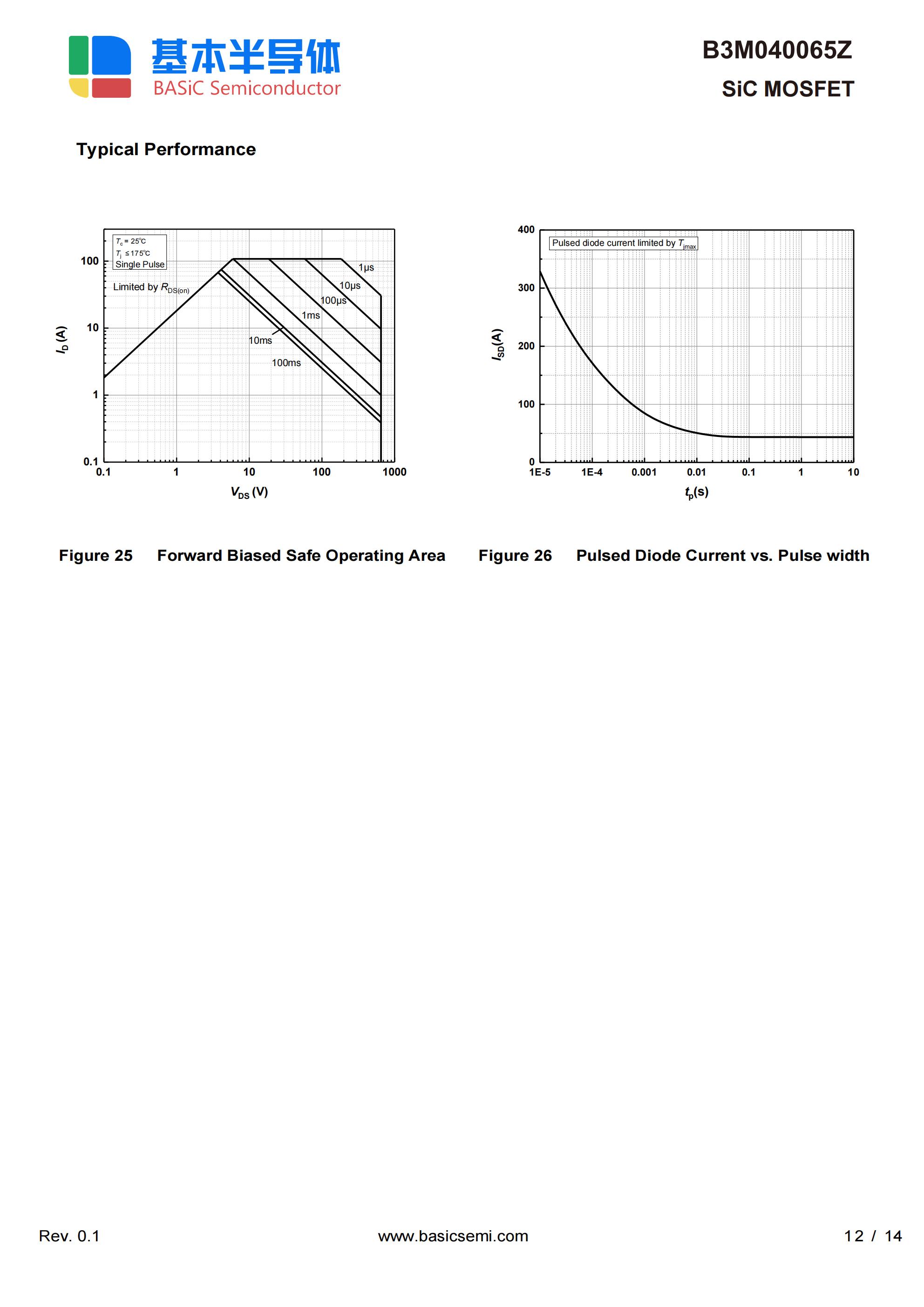

在理解了体二极管的性能和可靠性挑战后,我们来分析用户提出的第二个具体问题:B3M040065Z规格书第12页中Figure 26的意义。
逆变器
A. 图表解构:“脉冲二极管电流 vs. 脉冲宽度” (Figure 26)
坐标轴: 该图(参见3第12页)的Y轴是 $I_{SD}(A)$(脉冲二极管电流),X轴是 $t_p(s)$(脉冲宽度)。两个坐标轴都是对数(log-log)尺度。
限制条件: 图上明确标注了该曲线的定义:“Pulsed diode current limited by $T_{jmax}$”(脉冲二极管电流受限于最大结温$T_{jmax}$) 。
物理含义: 这是一条热极限曲线,本质上是体二极管的安全工作区(SOA)图。它展示了,在给定脉冲宽度($t_p$)下,体二极管能承受的单次、非重复脉冲电流的最大幅值,这个脉冲将使器件结温($T_j$)从一个初始温度(例如 $T_c=25^{circ}C$)瞬时上升到其允许的最高结温($T_{jmax} = 175^{circ}C$)。这条曲线是基于器件的瞬态热阻抗($Z_{thjc}$,见Figure 24)计算得出的。
B. 应用意义:这是“鲁棒性”曲线,而非“工作”曲线
Figure 26这张图不是用来设计逆变器标称工况下(即“交流通流”)的续流电流的。
例如,一个高频逆变器的死区时间通常在50-100 ns范围内。在Figure 26上查找100 ns($10^{-7}s$)的点,对应的电流耐受能力远超300A。而逆变器的标称续流电流通常在几十安培(该器件的 $I_{D}$ 额定值为67A, $I_{SD}$ 连续额定值为44A) 3。Figure 26清楚地表明,标称工况下的续流(几十安培,几十纳秒)远在热极限之内。
Figure 26的真正意义: 它定义了体二极管的浪涌电流能力故障耐受能力 。它回答了工程师在设计保护电路时必须面对的关键问题:“在异常故障发生时,器件能撑多久?”

Figure 26为这些场景提供了定量依据。例如,从该图可读出,B3M040065Z的体二极管可以承受一次200A的浪涌电流,持续1ms($10^{-3}s$);或者一次**100A的浪涌,持续约8ms($8 times 10^{-3}s$)**而不被热摧毁。设计工程师必须依据此数据来设定过流保护的阈值和延迟时间,确保保护电路的动作时间(例如3ms)快于器件的热极限(例如在200A下只能撑1ms)。
解读Figure 26与“最大额定值”表的关联
逆变器
在3第5页的“最大额定值”表(参见3)中,列出了 $I_{SD,pulse}$(脉冲二极管正向电流)的额定值为 85A。这与Figure 26上动辄一两百安的数值似乎存在矛盾。
这恰恰是解读规格书的要点:
“最大额定值”表中的 $I_{SD,pulse} = 85A$ 是一个单一、保证的指标。其测试条件是“pulse width $t_{p}$ limited by $T_{jmax}$” ,这通常对应一个标准化的长脉冲,例如10ms。
检查Figure 26,当我们在X轴上找到10ms($10^{-2}s$)时,对应的Y轴电流值恰好在80-90A的区间内。
这完美地解决了这个“矛盾”。$I_{SD,pulse}$ 额定值(85A)仅仅是Figure 26热极限曲线在10ms脉宽处的一个点
意义: Figure 26提供了远比85A这个单独数字更丰富、更有价值的信息。它揭示了器件在全脉宽范围内的完整热特性。它授权工程师去评估短脉冲(微秒级)下的浪涌事件 26,并证明了器件在这些短脉冲下的耐受能力(例如>300A)远强于其标称的85A脉冲额定值。
