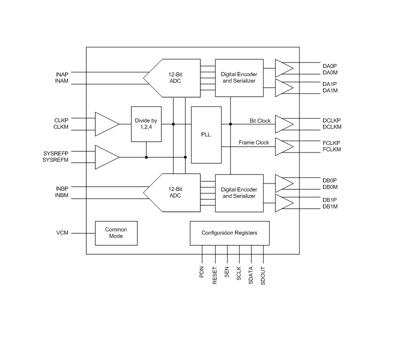

方框图
模数转换器

  • 硬件规格 :双通道差分输入,采样率分档(ADC3241:25 MSPS、ADC3242:50 MSPS、ADC3243:80 MSPS、ADC3244:125 MSPS);串行 LVDS 接口,支持 1 线(14 倍序列化)和 2 线(7 倍序列化)模式。
  • 精度性能 :SNR 典型值 72.1~73.8 dBFS,SFDR 最高达 102.6 dBc;积分非线性(INL)、微分非线性(DNL)表现优异;通道隔离度 105 dB,模拟输入带宽 540 MHz,内置抖动(Dither)与斩波(Chopper)功能优化低噪性能。
  • 功耗与封装 :单通道功耗低至 116 mW(125 MSPS 时);1.8V 单电源供电;采用 48 引脚 VQFN 封装(7mm×7mm),工作温度 -40°C~+85°C,HBM ESD 等级 ±2000V。
  • 时钟与同步 :内置时钟分频器(1/2/4 分频),支持差分 / 单端时钟输入;SYSREF 引脚实现多芯片同步,内部孔径抖动仅 130 fs。
功能与工作模式
  • 核心功能 :支持二进制补码 / 偏移二进制输出格式,LVDS 输出摆幅可编程;内置多种测试模式(全 0 / 全 1、数字斜坡、PRBS 等),便于系统调试与链路验证。
  • 性能优化 :Dither 功能提升 SFDR,关闭后 SNR 可提升 0.5 dB;Chopper 功能抑制 1/f 噪声,适合低频输入场景;高 IF 模式优化 100 MHz 以上输入信号的三次谐波失真(HD3)。
  • 电源管理 :支持全局掉电(功耗 5 mW)、待机(功耗 81 mW)和单通道掉电模式;PDN 引脚可通过寄存器配置功能,全局掉电唤醒时间可通过寄存器优化至 55 μs。
  • 同步与扩展 :SYSREF 输入可复位时钟分频器相位,实现多芯片同步;SPI 接口支持寄存器配置,可灵活调整输出格式、时钟模式、功耗状态等参数。
