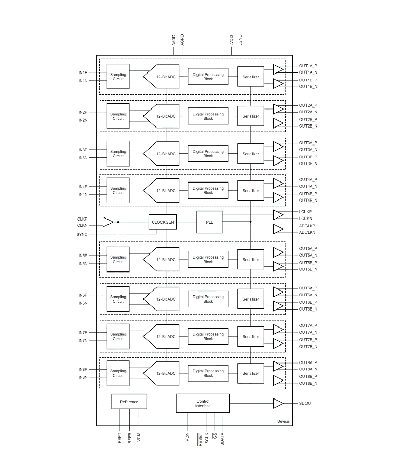

方框图
模数转换器

1. 核心架构
8 通道独立设计,每通道集成采样电路、12 位 ADC 核心、数字处理模块及 LVDS 序列化器;采用流水线架构,默认数据延迟 12 个时钟周期(单路 LVDS)/16 个时钟周期(双路 LVDS)。
