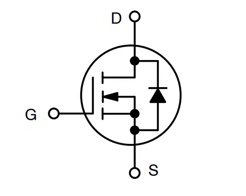

‌NVD5867NL 单N沟道功率MOSFET技术详解
安森美 (onsemi) NVD5867NL单N通道功率MOSFET的漏源电压为60V,最大漏源导通电阻为39mΩ。该N通道MOSFET的R DS(on) 值低,可最大限度地减少导通损耗,并具有大电流能力。NVD5867NL N通道MOSFET符合雪崩能量规格要求,通过AEC-Q101认证,并支持PPAP。这款N通道MOSFET无铅、无卤/无BFR,符合RoHS指令。典型应用包括汽车电磁阀/继电器驱动器、汽车灯驱动器、汽车电机驱动器、汽车DC-DC转换器输出驱动器以及汽车信息娱乐系统。
数据手册:*附件:onsemi NVD5867NL单N沟道功率MOSFET数据手册.pdf
特性
  • 低R DS(on) 值,可最大限度降低导通损耗
  • 大电流能力
  • 指定雪崩能量
  • 符合AEC-Q101标准并具有PPAP功能
  • 无铅、无卤/无BFR
  • 符合RoHS指令
N 通道 MOSFET
功率MOSFET
