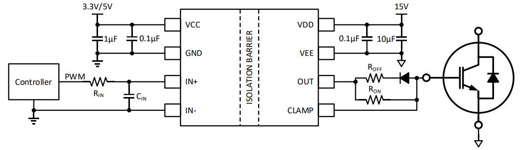

CA-IS3214MxxG典型应用
MOSFET
CA-IS3214SxG和CA-IS3214TSCG 典型应用

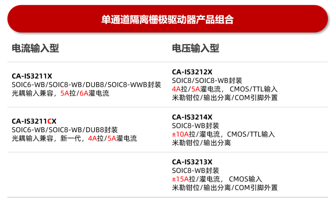

CA-IS3214系列隔离栅极驱动器,是川土微电子深耕电力电子领域、面向下一代高效功率转换系统精心打造的重要产品。该系列不仅具备强大的驱动性能与坚固的电气隔离能力,更以多样化的功能配置,为设计工程师带来更灵活的选型空间与系统可靠性。
在隔离栅极驱动器产品线中,川土微电子致力于为客户提供丰富的隔离栅极驱动器产品解决方案。以单通道隔离驱动为例:
电流输入型(光耦兼容)包括CA-IS3211X及新一代CA-IS3211CX系列,实现性能升级与平滑迭代;
电压输入型则涵盖CA-IS3212X、CA-IS3213X与CA-IS3214X三大系列,输出峰值电流覆盖4A至15A,适配不同功率等级系统,并提供多种封装与功能组合,长期工作隔离耐压等级从最低400VRMS覆盖到最高2000VRMS,充分满足客户多样化的应用需求和复杂的应用场景。
MOSFET
目前,这些产品已在工业自动化与电源能源等领域获得广泛应用,并历经充分的市场验证,性能稳定可靠。
未来,川土微电子将继续围绕客户实际应用,深度融合“隔离+驱动”技术优势,进一步拓展隔离栅极驱动器产品组合,坚持通用化与差异化并行,为客户创造更多价值。
