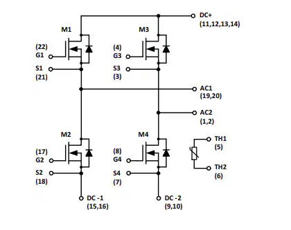

原理图
MOSFET

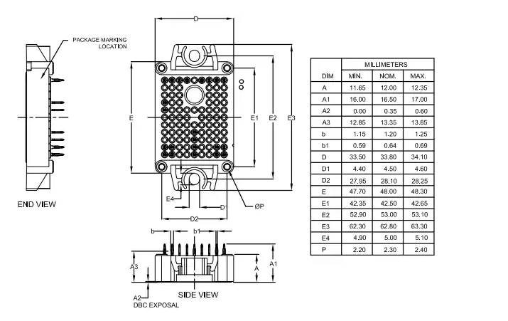

尺寸图
MOSFET

3.1 拓扑结构
采用‌全桥拓扑设计‌,包含四个独立的SiC MOSFET开关管(M1-M4),可实现高效的功率转换。
3.2 关键引脚定义
  • AC1/AC2‌:全桥输出中心点
  • DC+/DC- ‌:直流母线正负端
  • G1-G4‌:各MOSFET的栅极驱动
  • TH1/TH2‌:热敏电阻接口,用于温度监测
