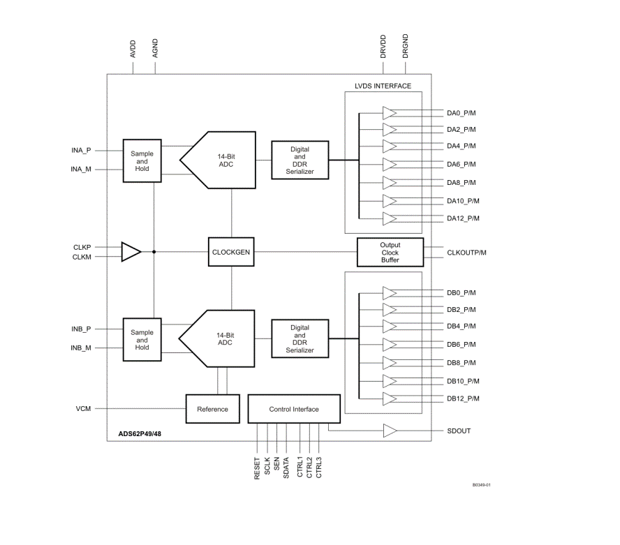

方框图
模数转换器

2. 关键引脚功能
  • 电源与地:AVDD(模拟供电,3.3V 典型值)、DRVDD(数字驱动供电,1.8V 典型值);AGND(模拟地)、DRGND(数字驱动地),热焊盘与 DRGND 内部连通,需可靠接地。
  • 输入与基准:INP_A/INM_A、INP_B/INM_B(双路差分模拟输入);CLKP/CLKM(差分时钟输入,支持正弦波 / LVPECL/LVDS/CMOS 驱动);VCM(内部基准模式下输出 1.5V 共模电压,外部基准模式下为基准输入)。
  • 控制与输出:RESET(复位引脚,控制串 / 并行配置模式)、SEN/SCLK/SDATA(串行配置接口);CTRL1CTRL3(电源管理控制引脚);LVDS 模式输出 CLKOUTP/CLKOUTM(差分时钟)、DAxP/M/DBxP/M(双路差分数据);CMOS 模式输出 CLKOUT(单端时钟)、DA0DA13/DB0~DB13(并行数据)。

  • 采样与转换:双路同步采样,每路采用流水线架构,转换延迟 22 个时钟周期;时钟支持差分 / 单端输入,最小采样率 1MSPS,支持 40%~60% 占空比(内置占空比稳定器)。
  • 增益与校正:06dB 可编程增益对应输入满量程 1Vpp2Vpp 线性缩放;偏移校正通过串行寄存器启用,校正环路自动估算并补偿直流偏移,可冻结校正结果或动态更新。
  • 输出接口:LVDS 模式采用 DDR 传输,上升沿输出偶数位、下降沿输出奇数位,数据速率为采样率的 2 倍;CMOS 模式支持多路复用输出(双路数据复用至单总线,仅适用于 ≤65MSPS)。
