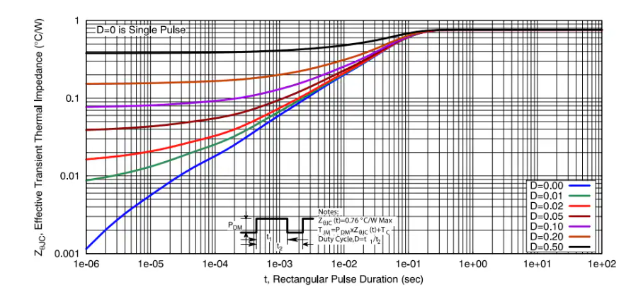

瞬态热响应
MOSFET

  • 瞬态热响应特性需要在系统设计中充分考虑
