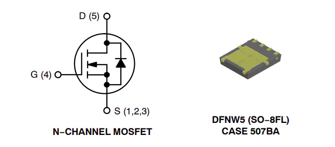

一、器件概述
NVMFWS4D0N04XM是安森美(onsemi)推出的‌N沟道功率MOSFET‌,采用紧凑型‌ DFNW5 (SO-8FL) ‌ 封装,具有‌低导通电阻‌、‌低电容‌和‌高电流能力‌等特性,适用于高效功率转换场景。
关键亮点‌:
  • 电压/电流额定值‌:40 V耐压,连续漏极电流80 A(25°C)
  • 导通电阻‌:典型值3.4 mΩ(VGS=10V, ID=6A),最大值3.9 mΩ
  • 封装尺寸‌:5 mm × 6 mm,兼容空间受限设计
