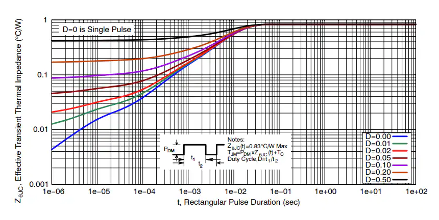

瞬态热响应
MOSFET

    • 最大功耗:180 W(TC=25℃)
    • 结壳热阻:0.83℃/W

    • 结到环境热阻38.5℃/W
