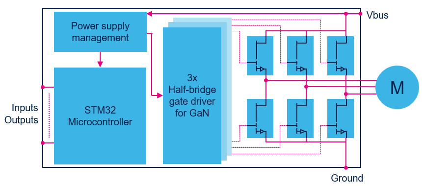

▲ 图1. 基于GaN晶体管的逆变器的简化框图

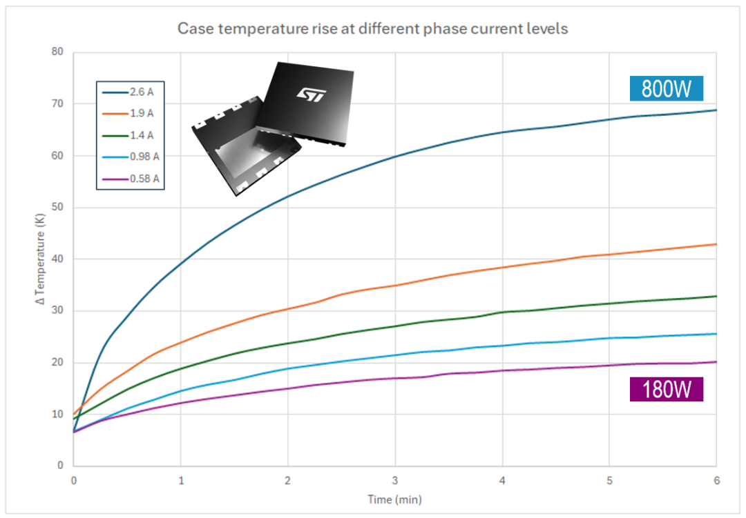

图2所示波形显示了在相关测试中GaN的温升非常低及平滑。在上面的示例中,被测器件的典型RDS(on)为80mΩ。电机逆变器的开关频率为16kHz,dV/dt最大值略低于10V/ns。
该GaN开关管可以安全地输出约800W的功率,而不会发生热失控。温升Δt小于70°C,在达到150°C的最高工作结温(TJmax)之前,有充足的安全裕量。
这一优异的测试结果是在没有安装散热器的情况下取得的,GaN是安装在一个通用两层PCB上,通过电路板本身散热。

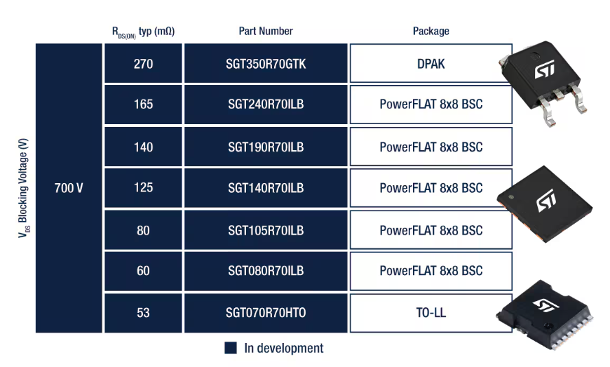

STPOWER GaN晶体管本质上是常关型p-GaN栅极增强模式晶体管,零反向恢复电荷。STPOWER GaN 700V额定击穿电压(VDS)晶体管目前总共有七款产品,典型导通电阻RDS(on)范围270mΩ到53mΩ,采用DPAK、PowerFLAT 8x8和TO-LL封装。
该产品组合正在快速扩大,增加了不同的封装、RDS(on)和击穿电压的产品。
