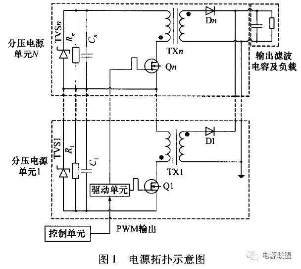

本文以反激变换器作为组合式变换器的基本模块,各个模块输入串联分压,并联输出,采用一个芯片进行闭环控制,芯片发出的PWM经过隔离变压器同步驱动每个模块的MOSFET,此结构既保留了反激变换器简单、可靠性高的优点,同时使原边开关管只承受较低的输入直流母线电压,从而使得在高输入电压场合应用现有低压MOSFET成为可能。电源结构示意图如图1所示。
MOSFET
该拓扑输入由多个分压电压单元(分压单元1~N)通过反激拓扑(包含反激变压器TX1一TXn,功率开关管Q1~Qn)串联,输出通过二极管(D1~Dn)连接到一起,经过输出滤波电容滤波后给负载供电。为保证均压硬件上增加了均压电阻R1~Rn,均压电容C1~Cn构成的并联网络,进一步保护电源在高压空载时不会出现分压严重偏移的问题,电源输人端增加了TVS1~ TVSn进行保护。
该拓扑的工作原理和优点如下:
① 由一个芯片控制。由一个驱动信号经隔离变压器后同步驱动各个开关管,具有天然的均压特性。因反激变换器的特性,每个电源的输出电压被箝位一致,每个MOSFET的驱动完全一致,在单个PWM周期内,假设其中模块N的输人电压较高,则此模块在该周期内必然会传输更多的能量,从而导致模块输入电压降低,其余模块的输入电压升高,从而保持了每个模块输入电压的自然均压。该均压过程作用在每个开关周期内,保证了电源的实时均压。
② 只需要一个启动电路。因为原边只有一个控制芯片,所以只需要一路启动电源即可工作,所有串联模块采用同一路驱动信号开关动作,从而避免了因为启动不同步而导致的不均压问题。
③ 启动、突加载均压良好。电路本身固有的均压特性保证了动态范围内的输入均压,实验数据也证实了理论分析的正确性,在空载启动、满载启动、100% 负载切换等状况下电源的各个模块均压特性良好。
④ 电源结构简单可靠。电源实现方式简单,器件少,可靠度高。由于输出并联带来的单个电源模块的功率降低,散热面积增大,电源温升更小,增加了电源的可靠性。
该方案从拓扑原理上根本解决了分压不均的问题,在每个开关周期内模块之间自动均压,调节速度快。在电源空载或者短路时,因电源无输出功率,均压主要通过均压电阻控制。为进一步保护电源在高压空载时不会出现分压严重偏移的问题,电源又增加了一级TVS保护,保证每个电源单元最大输入电压不超过设定值,而空载功耗很小,所以即使出现单个模块输入电压超过设定值,TVS动作只需要极小的放电电流即可完成调整。

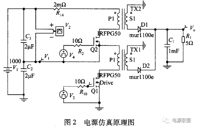

为验证理论的正确性,以输入两个模块串联输出两个并联为例搭建了基于SIMPLIS的仿真模型,仿真原理图如图2所示。其中TX1、D1、Q1以及PWM1组成分压单元1,TX2、D2、Q2以及PWM2组成分压单元2。
MOSFET
输入电压设定为2000 V,采用两级模块分压,驱动采用同样参数的PWM模块,模拟实际中的变压器同步驱动,变压器匝比为70:8,原边电感量为2.5mH,占空比设定为10% 。Q1与Q2耐压大于2000V,D1与D2耐压600 V。

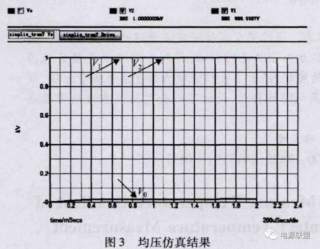

用仿真模型分别仿真了输出短路、输出空载、输出满载等工况,图3为输出满载工况下两个均压模块的输出电压及两者之间的偏差电压。模块1与模块2的输出电压 。V1、V2的有效值均为1000 V,偏差(Vo)小于1V,结果表明两个均压模块实现了良好的均压效果,证明该方案的良好特性。

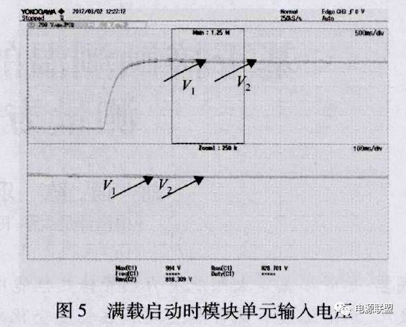

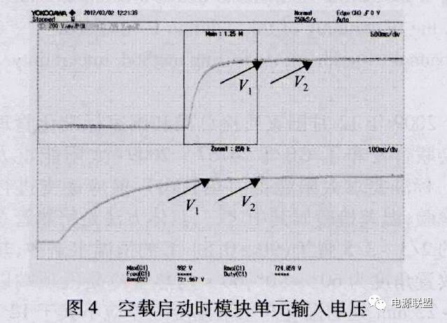

根据该方案设计一款高压输人电源,电源参数为:输入电压2000 V;输出电压12 V;输出功率50 W;磁芯PQ3230;变压器匝比70:8;原边电感2.5 mH。

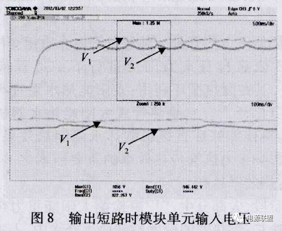

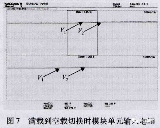

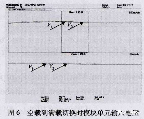

分别在空载启动、满载启动、输出负载切换、输出短路等各种工况对电源进行了测试,测试在各种不同工况下,模块单元1和单元2输入电压V1 、V2 的变化情况。实验结果如图4~图8所示。可以看出在电源工作正常时均压效果良好,只是在短路状况下均压才有偏差,大偏差为120 V左右,完全满足规格要求。
