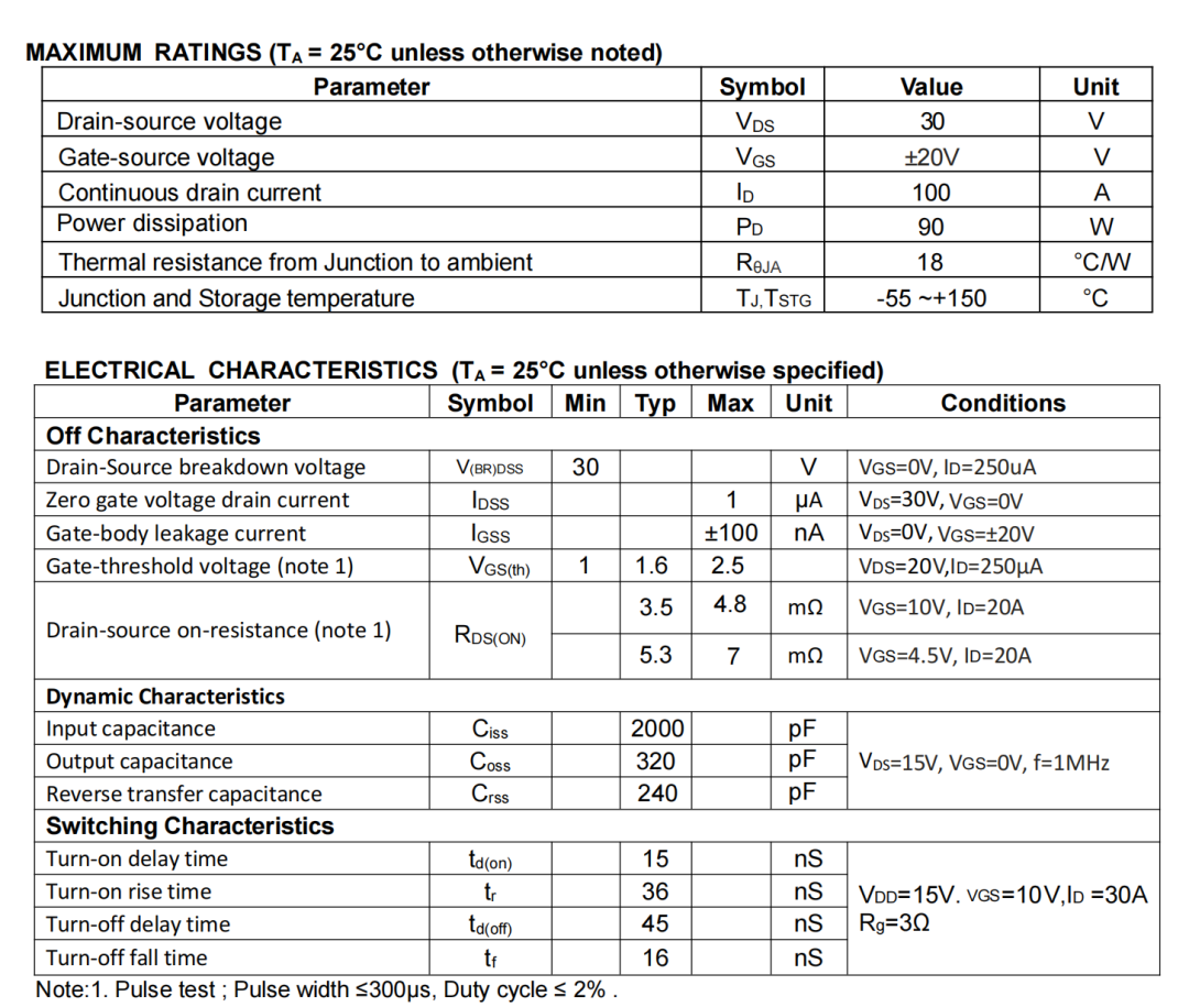

如BMS、电机控制、电力开关的12V系统对低内阻MOS管的需求正增速增长,工程师们迫切需要兼顾大电流承载与小型化设计的解决方案。而HKTD100N03这款采用TO-252封装的N沟道MOS管,以30V耐压、100A连续电流和3.5mΩ的低导通电阻,成为12V功率控制的核心选择,正在重塑12V系统的功率控制范式。
HKTD100N03的核心优势
HKTD100N03的核心优势源于先进沟槽工艺,通过每平方毫米超100万个导电通道的高密度单元设计,配合优化的栅极结构,实现3.5mΩ的超低导通电阻。这意味着在100A电流下,导通损耗仅3.5W;同时栅极电荷Qg被控制在28nC,开关速度达到开通延迟15ns、关断延迟45ns的纳秒级水平,确保快速响应,满足高频开关需求。
在12V的BMS系统中,HKTD100N03的价值尤为突出。作为3串锂电池保护板的主保护开关,其背靠背拓扑可实现充放电双向控制;对于多串电池组,8串以下锂电池组可选用HKTD80N03作为主开关,8-10串则用HKTD90N03或100N03并联,如医疗设备的高可靠性场景更可采用HKTD100N03单管冗余设计,均衡电路搭配HKTD80N03,形成高低压配合的完整方案。
MOS管
直流电机驱动场景中,HKTD100N03的表现同样亮眼。在电动工具的H桥拓扑中,6颗器件组成三相全桥,配合20kHz的PWM调制可实现电机转速从0~3000RPM无级调节;与传统三极管方案相比,系统效率提升12%,温升降低15℃,直接解决了电动工具高功率密度下的散热问题。功率分段上,500W以下电机用HKTD80N03,500-800W用HKTD90N03,800-1200W则用HKTD100N03×2并联×4的增强型H桥,覆盖不同功率需求。
电源管理系统中,HKTD100N03的低Qg特性发挥关键作用。在12V转5V/20A同步整流DC-DC转换器中,开关损耗降低至0.5W,配合TO-252封装的散热优势,转换效率极高,可显著提升电源的能量利用率;电力开关应用中,30V耐压提供12V系统2.5倍安全余量,TO-252封装比传统TO-220体积缩小50%,适合紧凑型电源模块,在12V转5V/10A降压电路中替代肖特基二极管,效率提升显著。
