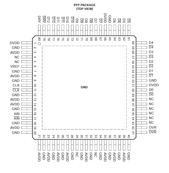

PowerPAD™封装优势与组装过程
封装优势
PowerPAD封装是一种热增强型标准尺寸IC封装,可消除传统散热片和散热块的使用。它通过底部暴露的引线框架芯片焊盘(热焊盘)与电路板直接焊接,提供极低的热阻路径,有效降低芯片温度。
组装过程
  1. 准备PCB顶层蚀刻图案,包括引脚和热焊盘的蚀刻。
  2. 在热焊盘区域放置6x6阵列的热过孔,直径为13 mil。
  3. 在封装下方但热焊盘区域外放置少量25 mil直径的孔,提供额外的散热路径。
  4. 将所有过孔连接到内部铜平面(如接地平面)。
  5. 避免使用典型的网状或辐条过孔连接模式,以降低热阻。
  6. 顶层阻焊层应暴露封装引脚和热焊盘区域。
  7. 覆盖PowerPAD过孔的整个底部,防止焊料渗透。
  8. 在暴露的热焊盘区域和所有封装引脚上涂抹焊膏。
