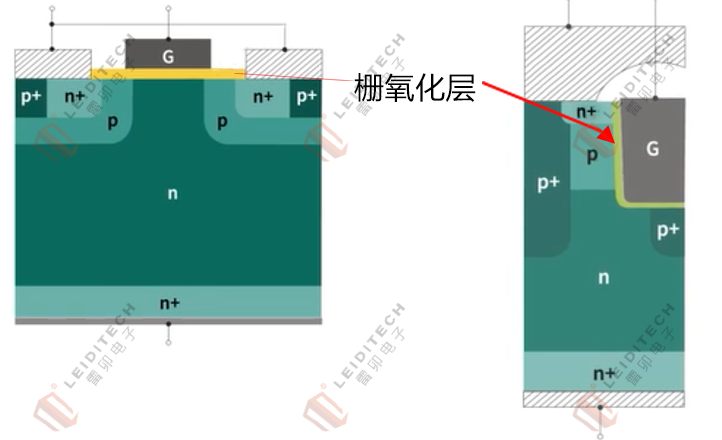

MOSFET栅极与源极间的SiO₂氧化层是器件核心,厚度仅数纳米,一旦承受电压超阈值(Si MOSFET±30V、SiC MOSFET+30V/-10V),就会发生永久性击穿。雷卯EMC小哥在数百个储能、工业控制项目中发现,70% 的MOSFET失效都与栅氧化层浪涌击穿相关,且该失效完全不可逆。
VGS 过压:瞬态浪涌的致命威胁
MOSFET

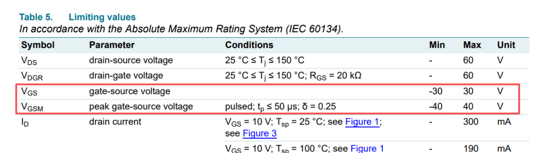

     MOSFET 对 VGS 电压有明确限定:稳态电压常见 ±20V(部分 ±30V),瞬态电压多为 ±30V,而实际驱动电压多在 12V~15V。但 ESD 静电、感性负载断开、PCB 寄生电感耦合等引发的 ns 级瞬态浪涌,极易导致 VGS 超限。
    这类冲击会通过 Fowler-Nordheim 隧穿效应破坏栅极超薄氧化层,导致导通电阻增大、阈值电压漂移、栅极漏电流上升,最终表现为开关异常、静态功耗增加等故障。与漏极雪崩击穿不同,栅极氧化层无能量吸收能力,击穿即意味着器件报废。

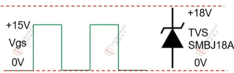

    1. 无负压驱动场景:优先选择单向TVS
    负向钳位相当于二极管正向导通压降(Vf=0.7V),防护效果优于双向TVS
    典型VRWM选型:15V~18V,VC范围24.4V~29.2V

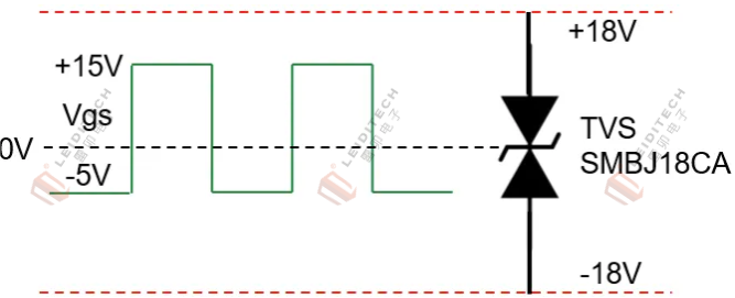

   2.有负
压驱动场景:选用双向TVS
    雷卯双向TVS具备对称钳位特性,可同时防护正负向过压,适配复杂驱动需求。

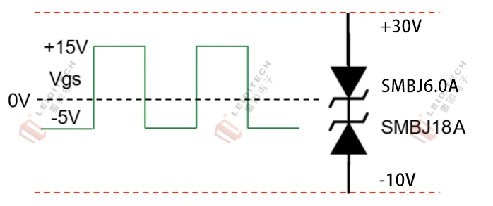

  3. SiC MOSFET:
非对称防护方案
    SiC MOSFET负向耐压仅-10V,且易受高电场应力影响导致参数退化,需针对性防护,雷卯电子推出非对称TVS防护方案,通过正负向差异化的钳位设计,完美适配SiC MOSFET需求:
   正向:VRWM=15V~20V,VC=18.57V~26.40V(@Ipp)
   负向:VRWM=-6V,VC=-10.3V(@Ipp)
