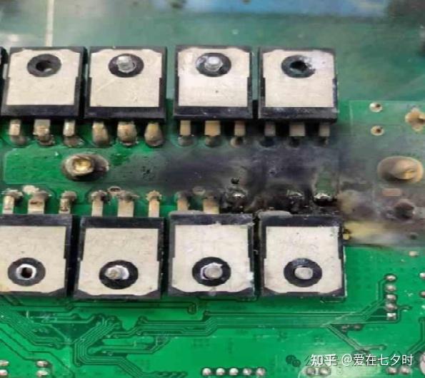

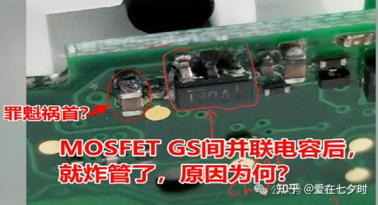

MOS 管作为半导体领域最基础的器件之一,无论是在 IC 设计里,还是板级电路应用上,都十分广泛,尤其在大功率半导体领域。然而大功率逆变器MOS管,工作的时候,发热量非常大,如果MOS管散热效果不好,温度过高就可能导致MOS管的炸管,进而可能导致整个电路板的损毁。而单个MOSFET的电流能力有限,通过并联多个器件可直接提升总电流承载能力。多个器件分担功耗,减少单个器件的温升。MOSFET并联是一种常见的电路设计方法,主要用于提升电流承载能力、降低导通损耗或改善散热性能。

在多个 MOSFET 并联的电路中,只有个别 MOSFET 炸管可能由以下多种因素导致:
1、器件参数差异
导通电阻差异

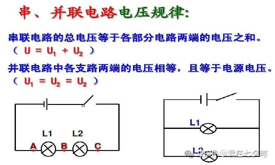

即使是同一批次的 MOSFET,其导通电阻也会存在一定的离散性。导通电阻较小的 MOSFET 在导通时会分担更大的电流,因为根据欧姆定律I=U/R(其中I是电流,U是电压,R是电阻),在并联电路中电压相同,电阻越小电流越大。当通过的电流超过其额定电流时,就容易发热损坏,进而炸管。

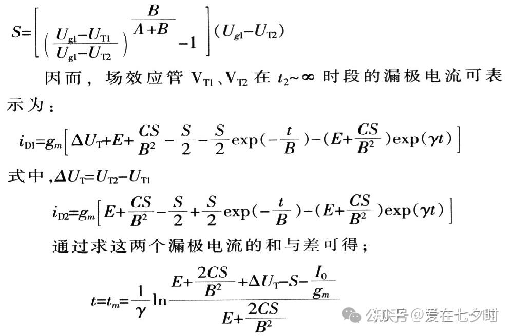

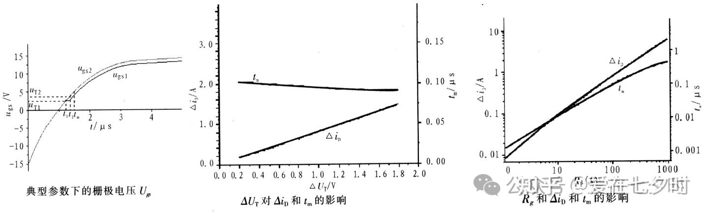

参数离散致开关差异
由于制造工艺的原因,即使是同一批次的 MOSFET,其阈值电压、跨导等参数也会存在一定的离散性。这会导致在并联使用时,各个 MOSFET 的开启和关断时间不一致。阈值电压较低的 MOSFET 会先开启,承受较大的冲击电流;在关断时,阈值电压较高的 MOSFET 可能还未完全关断,使得电流集中在提前开启或延迟关断的 MOSFET 上,造成局部过流而炸管。

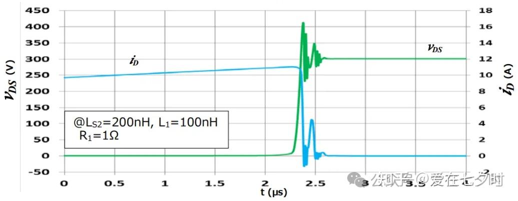

栅极电阻调节开关速度
栅极电阻与 MOSFET 的栅极电容构成了一个 RC 充电和放电回路。增大栅极电阻会使充电和放电时间常数增大,从而减慢 MOSFET 的开关速度。通过合理调整每个 MOSFET 的栅极电阻,可以使各个 MOSFET 的开关速度更加接近,减少因开关不一致导致的电流集中问题,避免个别 MOSFET 承受过大的电流而损坏。
MOSFET
2、抑制振荡

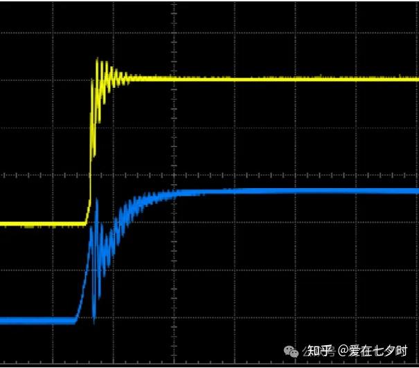

寄生参数引发振荡
电路中的寄生电感和电容会与 MOSFET 相互作用,在开关过程中产生电压和电流的振荡。当多个 MOSFET 并联时,每个 MOSFET 的寄生参数可能不同,这种振荡会更加复杂和剧烈。振荡产生的过高电压和电流尖峰可能会超过 MOSFET 的耐压和耐流能力,导致个别 MOSFET 炸管。
栅极电阻阻尼振荡
栅极电阻可以与 MOSFET 的栅极电容形成 RC 阻尼电路。适当增大栅极电阻可以增加阻尼效果,抑制寄生电感和电容引起的振荡。通过调整栅极电阻的阻值,可以优化阻尼比,使振荡迅速衰减,减少电压和电流的振荡幅度,保护 MOSFET 免受过高应力的损害。

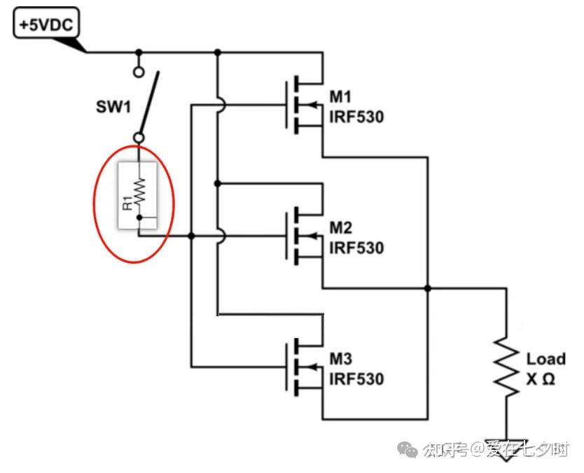

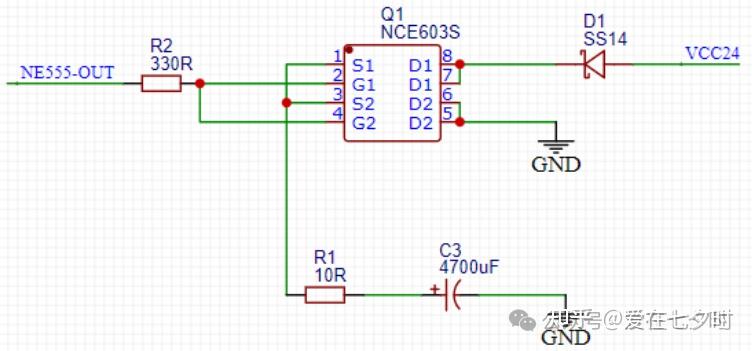

打开MOSFET规格书,我们会发现MOSEFT的开启电压Vgs(th)参数是一个范围值,比如下图的0.9V~1.7V,这样即便我们用两个一模一样型号的MOSFET并联,可能存在其中一个MOSFET的开启电压是0.9V,另一个MOSFET的开启电压是1.7V,MOSFET的驱动电压是由低到高逐步变化的,这就会出现开启电压是0.9V导通时,开启电压是1.7V的并联的另一个MOSFET还没打开,就会出现一个MOSFET短时间内承担大电流的问题,如果没有详细计算评估,就可能会出现MOSFET爆管的问题。
MOSFET
所以在并联MOSFET中,若各器件的开启阀值电压(Vth)或输入电容(Ciss)存在差异,我们就可以通过栅极电阻可调节各器件的导通/关断时间差异,改善动态均流。由于不同MOSFET的寄生参数(栅极电感、输入电容)和阈值电压差异会导致驱动信号延迟不一致。若共用Rg,部分器件可能先导通或后关断,导致动态电流分配不均,尤其是MOSFET以高频开关工作时。并且共用Rg时,各MOSFET的栅极路径形成并联谐振回路,可能引发高频振荡,严重时导致器件过热或损坏,也就是炸管。
