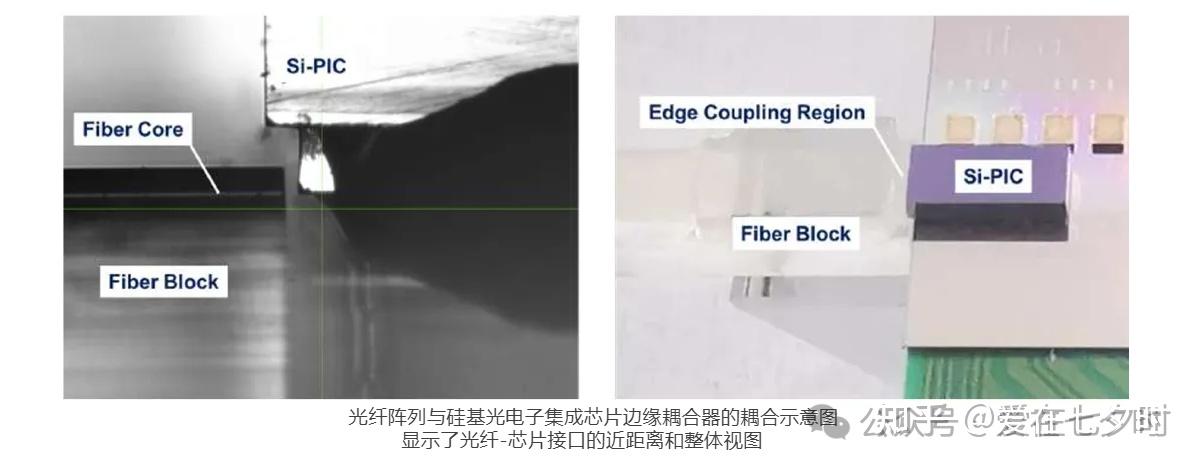

光学封装主要关注光纤与光电子集成芯片之间的高效光耦合。主要采用边缘耦合和光栅耦合两种方法,这些技术特别适用于1550nm和1310nm波长范围。
光电子

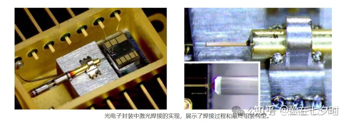

边缘耦合具有低插入损耗、宽光谱带宽和低偏振敏感性等优点。单光纤应用通常使用安装在金属套管中的透镜光纤,通过精确对准和激光焊接实现最佳耦合。
光电子

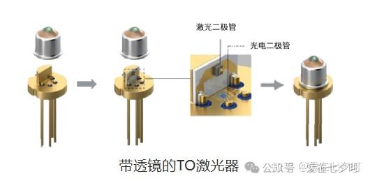

同轴封装是指管体内的光学元件(激光器芯片、背光探测器)、透镜和外部连接的 光纤的光路在一同心轴线上。同轴封装器件内部的激光器芯片和背光探测器贴装在氮化铝热沉上,通过金线引线与外部电路实现导通,由于同轴封装仅存在一个透镜,相较于蝶形封装提高了耦合效率。
TO管壳所用材料主要为不锈钢或可伐合金。整个结构由底座、透镜、外部散热块等部位组成,结构上下同轴。通常,TO封装激光器的内部有激光器芯片(LD)、背光探测器芯片(PD)、L型支架等,若带内部温控系统如TEC则内部还需要热敏电阻和控制芯片等部位。下图为带透镜的TO激光器示意图:
光电子

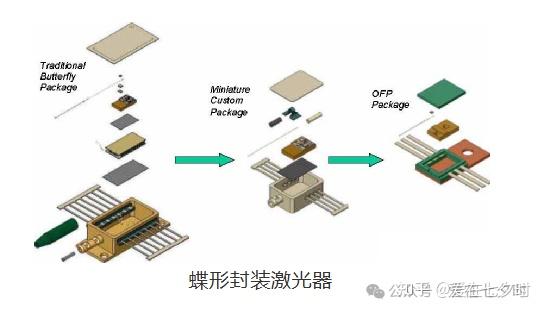

1.2 蝶形封装
由于外形像蝴蝶一样,所以这种封装形式被称为蝶形封装,如下图所示为蝶形封 装光器件的外形图。蝶形封装在高速率、长距离传输的光纤通信系统中技术应用的较为广泛。具有一些特点,如蝶形封装体内的空间大,易于半导体热电制冷器的贴装,实现对应的温控功能;相关的激光器芯片、透镜等元件易于在体内进行布局;管腿分布两侧,易于实现电路的连接;且结构方便进行测试与包装。壳体通常为长方体,结构及实现功能通常比较复杂,可以内置制冷器、热沉、陶瓷基块、芯片、热敏电阻、背光监控,并且可以支持所有以上部件的键合引线。壳体面积大,散热好。

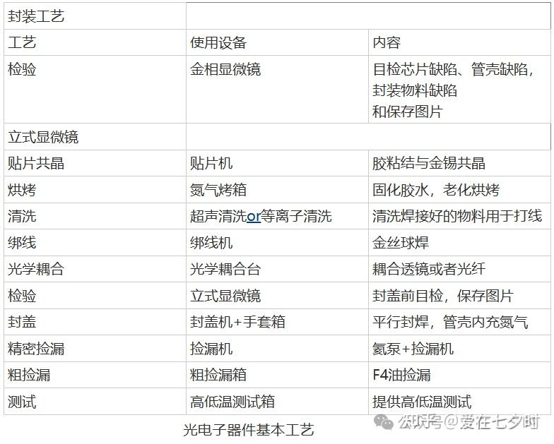

完成了封装的设计进行封装的工艺验证与封装的实施。工艺流程如下表:

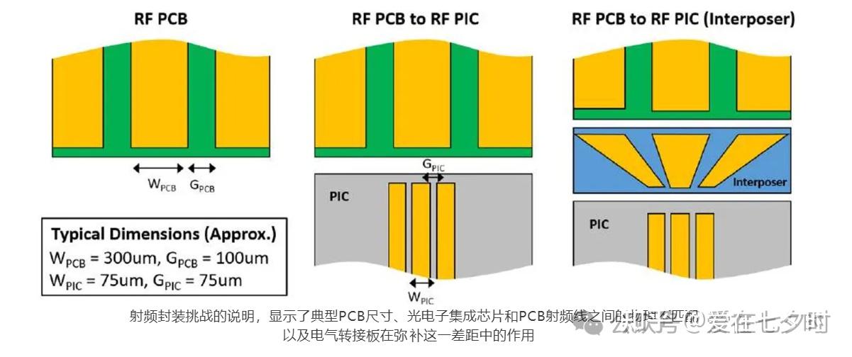

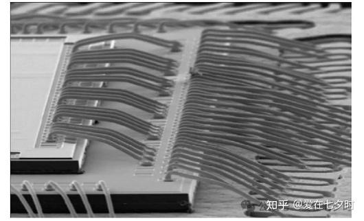

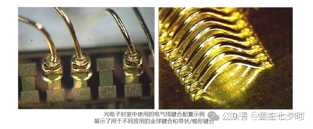

光电子封装的电气连接主要实现光电子集成芯片与外部控制电路的可靠连接。线键合是最常用的方法,直流和射频连接都需要特定的考虑因素。
光电子
直流连接的接合垫通常需要最小尺寸为70μm × 70μm,间距至少150μm。射频连接需要更谨慎的考虑,因为需要阻抗匹配并最小化寄生效应。
光电子

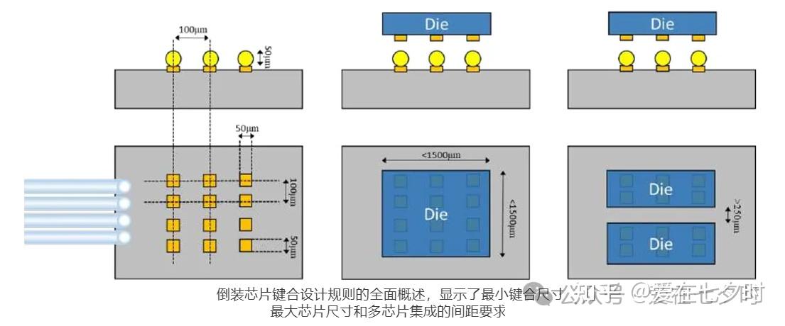

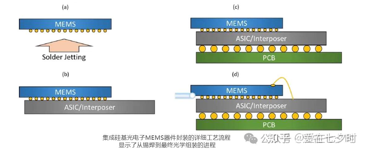

现代光电子封装越来越多地涉及多个组件的集成,包括光电子集成芯片、电子集成电路和MEMS器件。倒装芯片键合已成为实现紧凑、高性能封装的关键技术。
光电子
MEMS器件的集成提出了独特的挑战,需要在考虑光学和电气因素的同时关注机械方面。这些器件通常构成更大的片上系统或封装系统的一部分。
