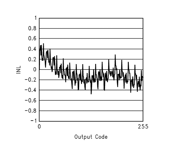

线性度指标
  • 积分非线性(INL):典型值为±0.5 LSB,最大值为±1.3 LSB,反映了转换器输出与理想直线的偏差程度。
  • 差分非线性(DNL):典型值为±0.4 LSB,最大值为+1.0 LSB,最小值为 -0.95 LSB,衡量了相邻两个量化台阶的实际大小与理想大小的差异。
