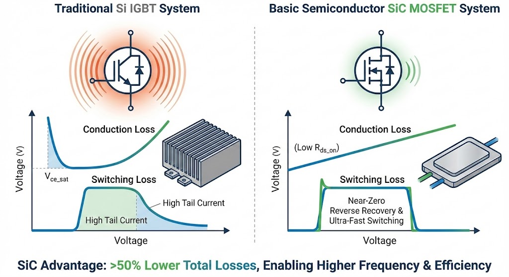

1.1 硅基功率器件的物理极限与工业痛点
在过去的三十年中,绝缘栅双极型晶体管(IGBT)一直是中大功率工业电源的核心开关器件。然而,随着工业4.0对能源利用效率和设备紧凑度的要求日益严苛,硅材料的物理极限已成为制约技术发展的“天花板”。
功率模块
1.1.1 拖尾电流与开关损耗的博弈
IGBT作为双极型器件,其关断过程伴随着少数载流子的复合,这不可避免地产生了“拖尾电流”。在感应加热、逆变焊机等需要高频硬开关的应用中,这种拖尾电流会导致巨大的关断损耗(Eoff​)。为了控制热量,工程师不得不限制开关频率,通常在20kHz左右。这直接导致了变压器、电感等磁性元件体积庞大,铜损和铁损居高不下,设备笨重且动态响应迟缓。
1.1.2 导通压降的非线性特征
IGBT具有固定的集射极饱和压降(VCE(sat)​),通常在1.5V至2.0V之间。这意味着即便在轻载条件下,器件也会产生显著的导通损耗。对于风机、水泵等经常运行在部分负载工况下的设备,这种非线性压降严重拉低了全生命周期的综合能效。

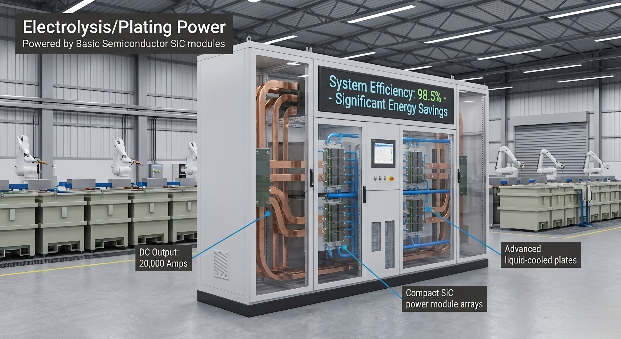

第三章 应用场景深度剖析:电镀与电解电源
电镀与电解工业是典型的高耗能行业,其电源系统通常要求低电压(几十伏)但极大的电流(数千至数万安培)。尽管BMF系列是1200V的高压器件,但在这些电源的高压侧原边逆变环节,它们扮演着至关重要的角色。
功率模块
3.1 拓扑演进:从晶闸管整流到高频开关电源
传统的电镀电源多采用工频变压器配合晶闸管相控整流,体积庞大、功率因数低、纹波大,且很难实现精确的镀层控制。现代电镀电源普遍转向高频开关电源架构,即:三相380V交流输入 -> 整流滤波 -> 高频逆变(原边) -> 高频变压器 -> 副边整流 -> 直流输出。
3.2 BMF系列在原边逆变中的价值
3.2.1 频率提升与变压器小型化
在数千安培输出的电镀电源中,高频变压器是体积和重量最大的部件。
SiC优势:利用BMF160R12RA3 ,设计人员可以将原边逆变频率从IGBT时代的20kHz提升至50kHz-100kHz。
物理机制:根据变压器电动势方程 E=4.44fNBS,频率 f 的提升直接允许减小磁芯截面积 S 或匝数 N。这意味着变压器体积可缩小50%以上,铜材消耗大幅减少。
经济效益:虽然SiC模块单价高于IGBT,但变压器铜材和磁芯成本的节省、机柜体积缩小带来的物流与占地成本降低,往往能覆盖器件成本的增加,实现系统级降本。
3.2.2 提升镀层质量的动态响应
高品质的电镀(如PCB电镀、贵金属电镀)经常使用脉冲电镀电源。这要求电源能够快速切换输出电流的极性和大小。
高速开关:BMF系列模块纳秒级的开通与关断速度(例如BMF120R12RB3的tr​仅为55ns ),使得电源能够输出极陡峭的脉冲波形。
工艺价值:陡峭的脉冲边缘有助于细化镀层晶粒,提高镀层的致密性和结合力,减少添加剂的使用,从而直接提升电镀产品的良率和质量。
3.2.3 恶劣环境下的可靠性护盾
电镀车间通常充斥着酸碱腐蚀性气体和高湿度。
铜底板设计:BMF系列的铜底板 提供了优异的耐腐蚀潜力和热容。
AMB基板:在24小时不间断运行的电解槽电源中,模块长期处于稳态热负荷下。Si3​N4​ AMB基板的高导热性确保了芯片结温始终处于安全范围,避免了因长期过热导致的参数漂移或失效,保障了生产线的连续性。

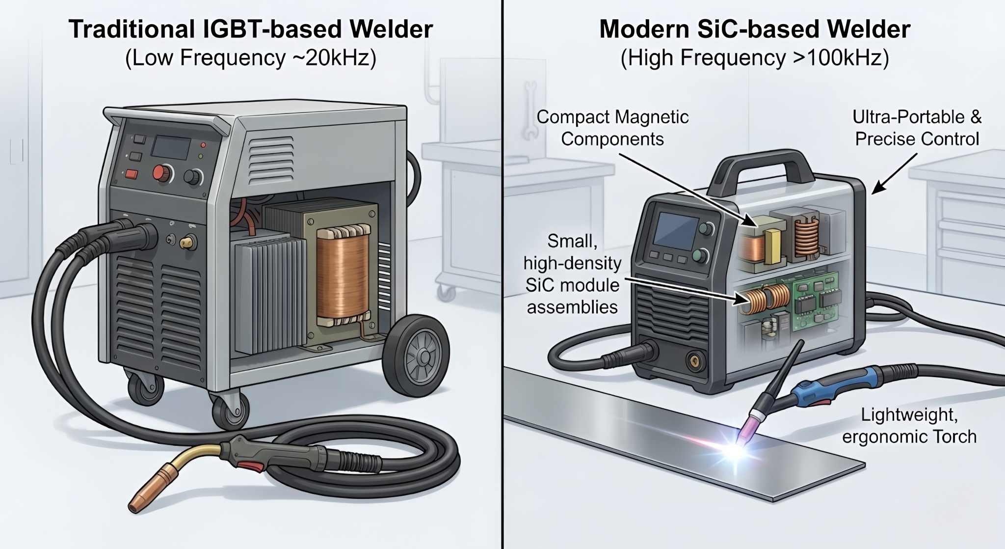

第五章 应用场景深度剖析:逆变焊机
逆变焊机市场正向着便携化、数字化和高可靠性方向发展。SiC技术的引入被视为焊机技术的一次重大迭代。
功率模块
5.1 频率与功率密度的极致追求
便携式工业焊机要求单人即可搬运,这就对重量和体积提出了极致要求。
频率倍增:传统IGBT焊机工作在20kHz左右。使用BMF80R12RA3 ,可以将频率提升至80kHz-100kHz。
体积缩减:频率提升4倍,意味着主变压器和输出滤波电感的体积可缩小至原来的1/4左右。这不仅大幅减轻了重量,还减少了昂贵的铜材使用。
5.2 仿真验证:SiC vs IGBT的能效对决
根据基本半导体提供的仿真数据 ,在20kW全桥焊机拓扑中,对比BMF80R12RA3与主流高速IGBT的表现令人震撼:
表5-1:20kW焊机全桥拓扑损耗对比仿真
参数 SiC方案 (BMF80R12RA3) IGBT方案 (某主流品牌高速型号) 变化幅度
开关频率 80 kHz 20 kHz 频率提升 4倍
导通损耗 15.93 W 37.66 W 降低 58%
开通损耗 38.36 W 64.26 W 降低 40%
关断损耗 12.15 W 47.23 W 降低 74%
单管总损耗 80.29 W 149.15 W 降低 46%
H桥总损耗 321.16 W 596.6 W 总热耗降低 46%
深度解读:
数据显示,即便SiC模块运行在IGBT 4倍的频率下,其总损耗依然只有IGBT方案的一半左右。这意味着:
散热器减重:损耗减半,散热器体积和风扇功率可大幅减小。
整机效率提升:整机效率提升约1.5% ,对于大功率设备而言,这意味着显著的节能。
频率红利:在获得损耗降低的同时,享受了高频带来的磁性元件小型化红利。
5.3 应对热疲劳的材料科学
焊机的工作特点是“起弧-焊接-断弧”的循环。起弧瞬间电流极大,断弧时电流为零。这种剧烈的功率波动导致芯片温度剧烈波动。
热机械应力:芯片、焊料、基板、底板的热膨胀系数不同,温度循环会在界面处产生剪切应力,久而久之导致焊料层开裂或键合线脱落。
Si3​N4​ AMB护航:BMF系列采用的氮化硅AMB基板,其热膨胀系数(2.5 ppm/K)与SiC芯片(4.0 ppm/K)更为匹配 ,且基板本身机械强度极高。这使得模块能够承受数万次甚至更多的热冲击循环,极大地提升了焊机在恶劣工工地环境下的耐用性。

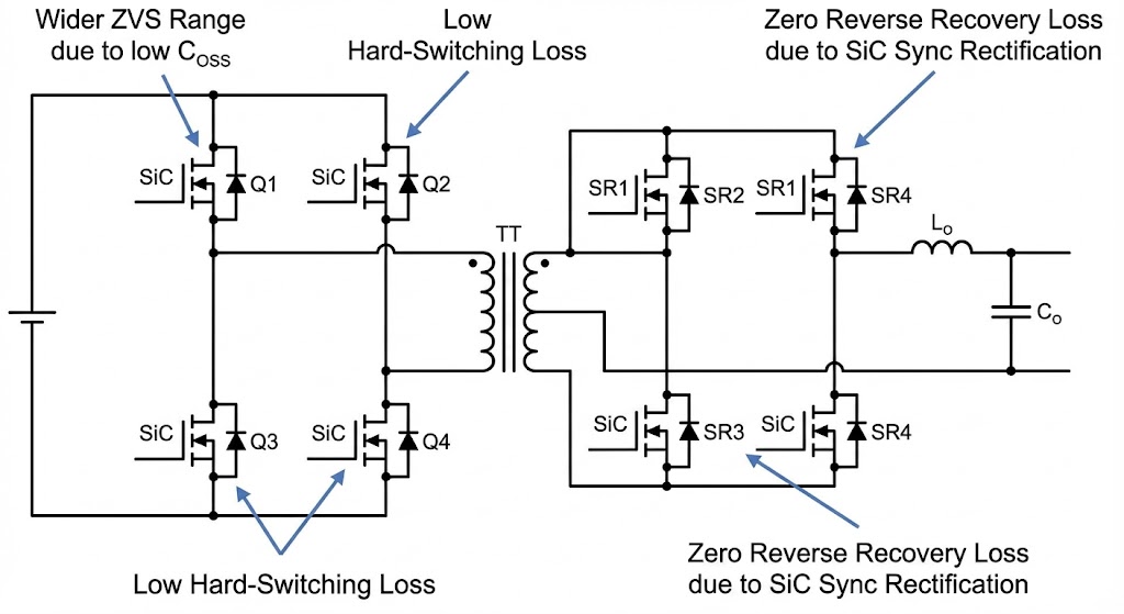

第六章 应用场景深度剖析:移相全桥(PSFB)DC/DC变换器
功率模块
PSFB是中大功率隔离型DC/DC变换器的主流拓扑,广泛应用于电动汽车充电桩、通信电源和储能变流器。其核心优势在于利用变压器漏感和开关管结电容实现零电压开通(ZVS)。
6.1 拓展ZVS范围,提升轻载效率
PSFB的软开关特性依赖于滞后臂的能量能够抽走开关管的输出电容(Coss​)中的电荷。
SiC特性:BMF系列SiC MOSFET的Coss​(如BMF120R12RB3为314pF )远小于同规格的超级结MOSFET或IGBT,且具有良好的线性度。
应用价值:较小的Coss​意味着实现ZVS所需的能量更小。因此,PSFB变换器可以在更宽的负载范围内(尤其是轻载条件下)维持ZVS运行。这对于储能系统或充电桩这种负载变化剧烈的应用至关重要,能显著提升全负载范围的加权效率。
6.2 800V/1000V高压母线的最佳拍档
随着储能和电动汽车向800V甚至更高电压平台演进,传统的650V硅基器件已无法满足耐压要求。
1200V耐压:BMF系列提供的1200V阻断电压,为800V-1000V直流母线系统提供了充足的安全裕量,能够承受母线电压波动和关断时的电压尖峰。
可靠性:在PSFB失谐或启动瞬间,可能会出现硬开关或直通风险。SiC MOSFET的高耐压和集成的SBD特性,使其在这些瞬态工况下的生存能力远强于硅基MOSFET(后者易发生反向恢复失效)和IGBT(易发生闩锁效应)。
