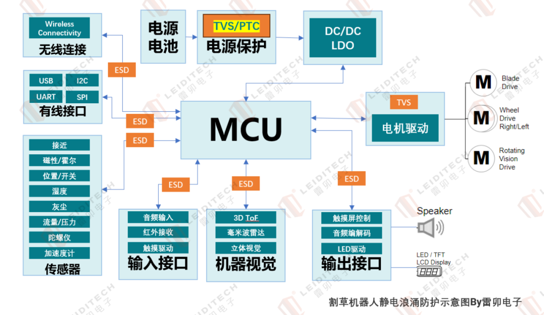

割草机器人核心构成
割草机器人是一款能自主完成草坪修剪的户外智能装备,凭借精准协同的核心系统,轻松解放双手,实现高效草坪养护。其核心组成与功能如下:
控制单元:靠主控芯片(MCU)和算法发号施令,是整台设备的 “指挥中心”;
感知系统:超声、激光避障传感器、GPS 定位传感器、边界传感器这些 “眼睛耳朵”;
动力系统:锂电池组、驱动电机 + 切割电机、电机驱动模块;
辅助系统:Wi-Fi 、蓝牙通信模块、自动充电座、故障检测模块。
割草机器人的各部件的协同配合,让其能自主完成草坪修剪;而做好静电浪涌防护,就是为这些部件筑起“安全屏障”,避免因静电或浪涌导致设备故障、性能衰减,让机器人长久稳定地发挥智能养护优势~
雷卯电子全链路静电浪涌防护方案
针对智能割草机的系统架构与应用场景,推出全链路的静电(ESD)与浪涌(Surge)防护方案,有效提升割草机产品可靠性、安全性和认证通过率。

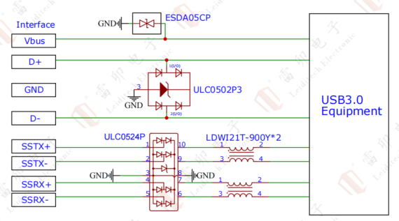

    智能割草机依赖USB、UART、I²C等通信接口进行固件升级、状态回传及人机交互,同时需要频繁插拔充电器完成自动回充。这些接口暴露在外,极易受到人体静电冲击。
MOSFET
上海雷卯采用超低电容ESD器件ULC0524P,电容值≤0.4pF(IO-IO),完美兼容USB 3.0/Type-C等高速信号,不影响数据传输速率,满足IEC61000-4-2(等级4),且防护能力可达接触放电±25kV,空气放电±25kV 。

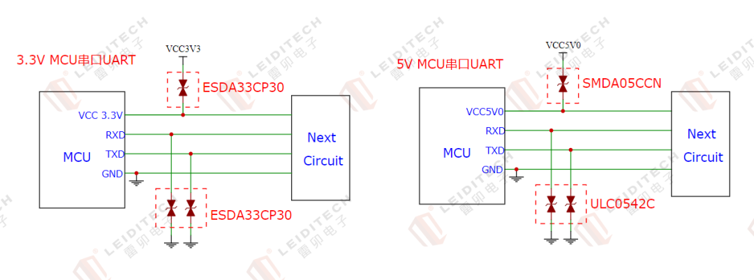

UART提供115200 bps的传输速度,雷卯电子采用分立器件防护, 方便设计放置,保证信号完整性。ESDA33CP30,SMDA05CCN,ULC0542C满足IEC61000-4-2,等级4。

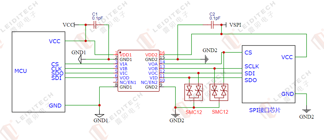

SPI提供最高10Mbps传输速度,雷卯电子采用集成器件SMC12防护,既便于设计布局,又能保证信号完整性,满足IEC61000-4-2,等级4,且防护能力可达接触放电±30kV,空气放电±30kV。

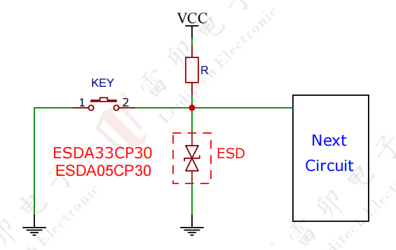

针对控制按键,雷卯采用普通低电容ESDA33CP30/ ESDA05CP30分立器件防静电,满足IEC61000-4-2,等级4, 且防护能力可达接触放电±30kV,空气放电±30kV。

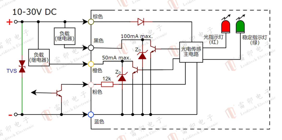

针对红外、ToF等光学传感器电源线,雷卯采用SMBJ33CA进行电源浪涌防护,覆盖10-30V电压范围,有效钳位前端的浪涌和后端继电器产生的过压;

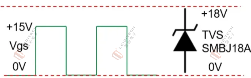

轮毂驱动与刀盘电机是割草机的动力核心,其MOSFET驱动电路在启停过程中会产生高dv/dt瞬态电压,叠加外部浪涌易造成功率器件击穿。
MOSFET
雷卯推荐在MOSFET栅极并联高可靠性TVS器件,快速钳位过压至安全水平,典型VRWM选型:15V~18V,VC范围24.4V~29.2V;如 SMBJ15A(VRWM15V/VC24.4V)、SMBJ18A(VRWM18V/VC29.2V)

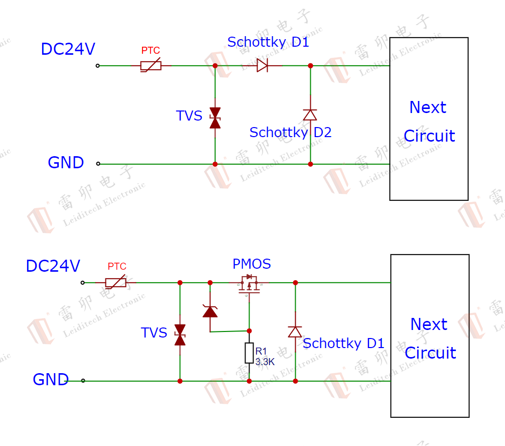

雷卯电子推荐在DC-DC输入端增加TVS钳位、防反电路,隔离电机噪声对控制系统的反灌干扰;
雷卯针对24V电源系统根据电源所处环境,适配合适保护电流的TVS器件,满足IEC61000-4-2,等级4,接触放电8KV,空气放电15KV。
满足IEC61000-4-5浪涌测试,需选用大功率的TVS器件,具体根据需要通过的浪涌测试等级来匹配,详询雷卯EMC小哥。
