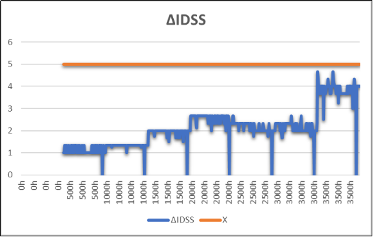

测试条件:T=85°C, RH=85%, VDS=520V。

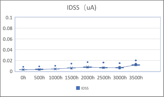

漏电流稳定性:在2500小时应力施加前后,器件漏电流增长不超过1μA,且未触发任何失效判据,未发现系统性退化机制。
MOSFET
图2 施加应力之前和之后的漏电流
MOSFET
图3 施加应力之前和之后的漏电流倍数
上图2显示的是施加应力之前和之后,漏电流的增长不超过1uA。上图3显示的是施加应力之前和之后的漏电流倍数。漏电流的增长不超过每个节点设定的失效判定标准,甚至经过3500小时测试后漏电流增加未超过5倍。没有发现系统的EOL机制。

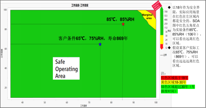

安全操作区(SOA)分析:下面的等高线图定义了不同温湿度条件下的产品寿命边界。如图所示,基于Hallberg-Peck与Eyring模型推算,在典型条件(65°C, 75% RH,650V)下,推算寿命高达 869 年,远离红色区域所代表的18 年安全界限。
MOSFET
图4 HV-H3TRB SOA分析

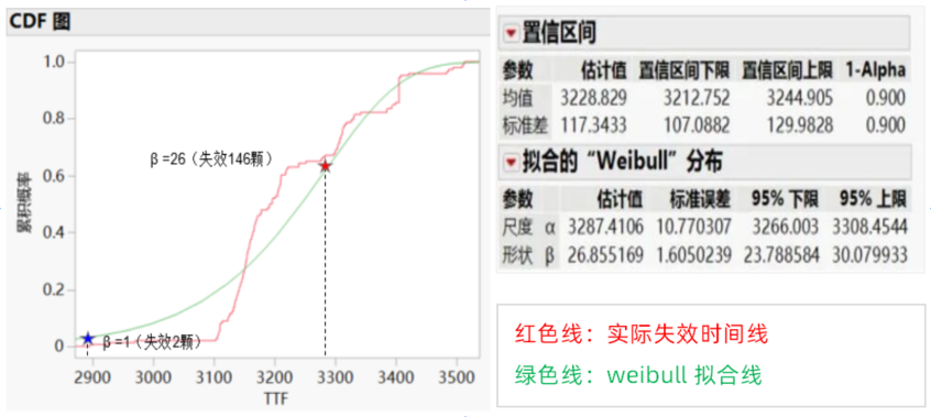

3500小时延长测试:首次失效时间T实际=2895 小时,HTRB 测试虽在浴盆曲线中较早进入耗损期,但在实际应用场景下,其推算寿命仍远超设计目标。批量失效时间T63实际=3287小时 (T63为特征寿命,表明63.2%的样本在该时间内失效),显著优于2000 小时的目标。可靠性改进因子 RIF=4.59,证明设计裕量充足 。
量化评估鲁棒性:采用鲁棒性指标(RIF)公式= [ln (TTF_实际) - ln (TTF_目标)] / 3σ,来计算实际值相对于目标值的提升幅度。若RIF<1达不到目标要求;若RIF=1则刚符合目标;若数值更高,表明鲁棒性更好。本测试可靠性改进因子RIF= 4.59,证明产品鲁棒性设计裕量充足。
MOSFET
图5 HTRB β 和RIF 计算

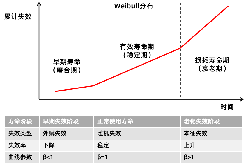

weibull分析:常用于描述器件寿命分布的统计模型,通过形状参数β 可判断失效类型(早期失效、随机失效、磨损失效)。形状参数(斜率)β=1,表明初期的失效属于随机失效。在剔除这些随机失效样本后,计算得到的形状参数β=26.85,远大于1,这表明剩余产品已进入稳定的本征耗损期。
MOSFET
图6 斜率参数 β ,失效类型和weibull斜率参数 β

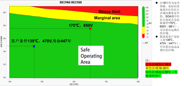

SOA分析:基于Arrhenius与Eyring模型推算在典型应用条件(139°C, 470V)下,推算寿命达 447 年。
MOSFET
图7 HTRB SOA分析

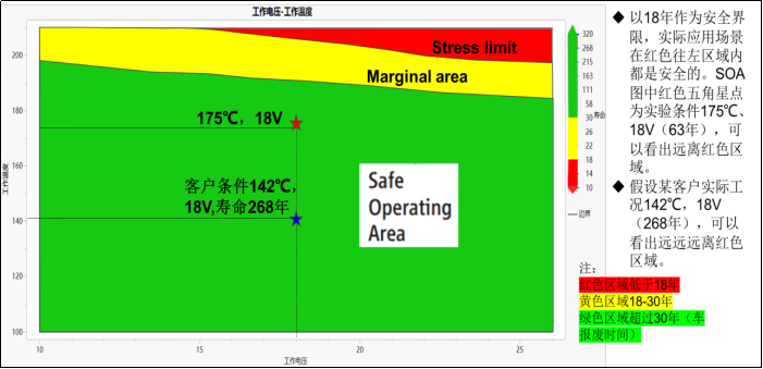

HTGB+:测试条件为T=175°C, VGS=18V。首次失效时间 Tfailure=2766 小时,批量失效时间T63failure=3332小时,明显优于2000 小时的目标。可靠性改进因子 RIF=2.68,证明设计裕量充足。
在典型条件(142°C, 18V)下,寿命为 268 年。延长测试同样显示其失效模式由随机失效过渡至本征耗损。
MOSFET
图8 HTGB+ SOA分析
计算过程:
Arrhenius模型和Eyring模型:
MOSFET
由试验获知,首次失效时间Tt=2766hrs, Vstress= 18V, ss=6 lots*77ea,则可以预测在 Ea=0.7eV、kB= 8.62E-05 eV/K、90%置信区间下、电压加速率常数β=1 时的MTTF (Mean Time To Failure) 和 FIT (Failure in time)。
在Tu=175℃, Vnormal=18V 测试试验条件下:
AF=AFt*AFv=1
λ=(X2*(%CL,2f+2)*109)/(2*AF*t*ss)=1802 FITS
MTBF=1/λ=1e9/1802=554981 hours=63 years
在Tu=142℃, Vnormal=18V 典型应用条件下:
AF=AFt*AFv=4.23
λ=(X2*(%CL,2f+2)*109)/(2*AF*t*ss)=426 FITS
MTBF=1/λ=1e9/426=2346691 hours=268 years

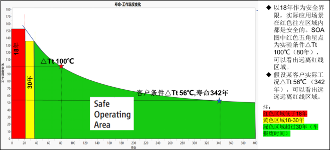

IOL:测试条件:∆Tj=100°C, 5min on/off。此次试验3500h未出现一例失效,远远超于 2000 小时的目标。在典型条件(∆Tt=56°C)下,寿命为342年,展现了优异的抗热疲劳性能。
MOSFET
图9 IOL SOA分析
Coffin Manson模型:
MOSFET
由试验得知,3500hrs测试未失效, △Tt>100℃,ss=3 lots*77ea,则可以预测在IOL加速率常数m=2.5, 90%置信区间下的MTTF (Mean Time To Failure) 和 FIT (Failure in time)。
在△Tj>100℃测试试验条件下:
AF=1
λ=(X2*(%CL,2f+2)*109)/(2*AF*t*ss)=1424 FITS
MTBF=1/λ=1e9/1424=702254 hours=80 years
在△Tu>56℃ 典型应用条件下:
AF=4.26
λ=(X2*(%CL,2f+2)*109)/(2*AF*t*ss)=334 FITS
MTBF=1/λ=1e9/1424=2992432 hours=342 years
