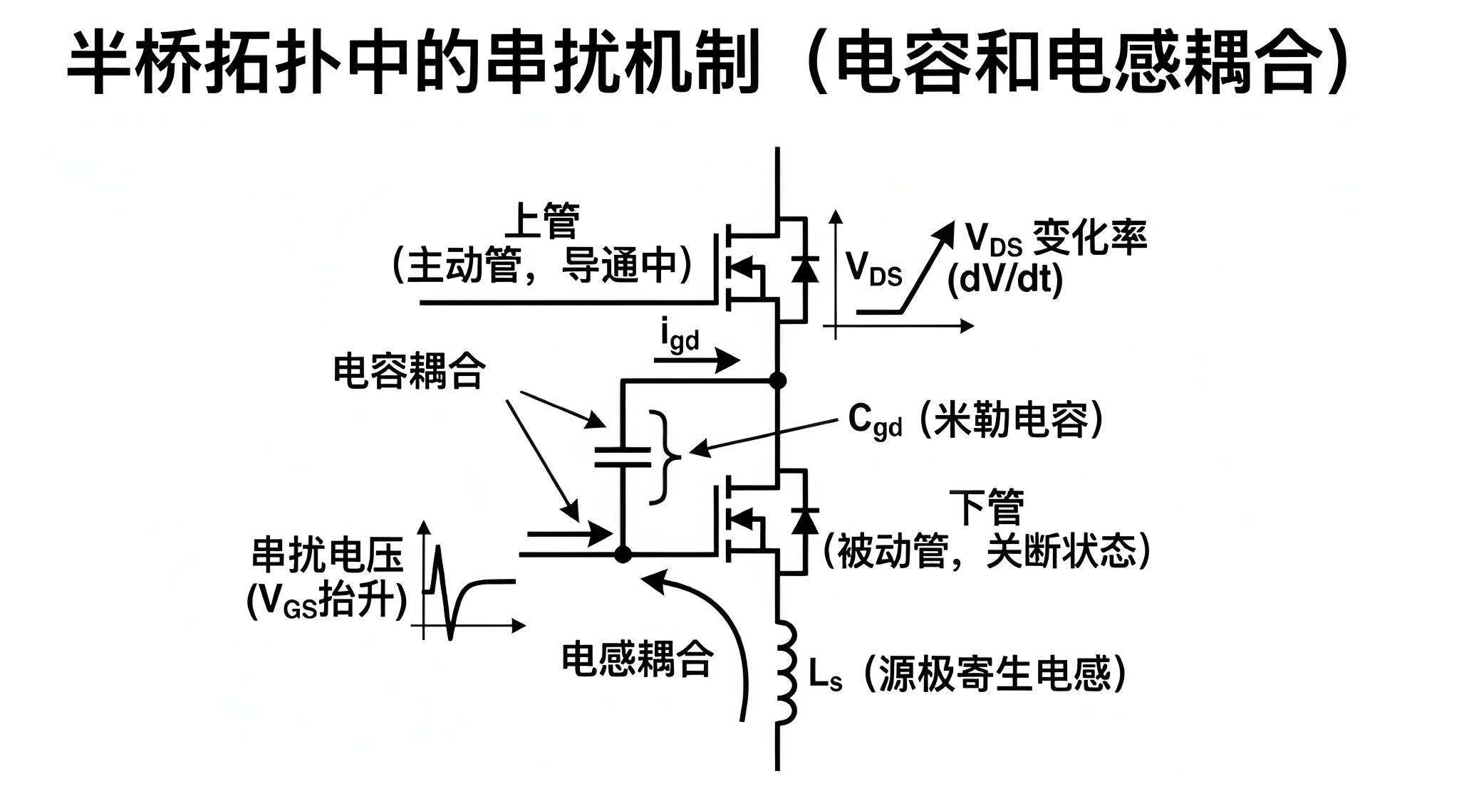

串扰现象的物理机制与数学建模
串扰主要发生于半桥或全桥拓扑的互补管之间。在硬开关切换过程中,当一个开关管(主动管)动作时,其漏源极电压 VDS​ 的剧烈变化会通过寄生电容和电感耦合到另一个处于阻断状态的开关管(被动管)的门极。根据耦合机制的不同,串扰主要分为电容耦合式和电感耦合式两种。
碳化硅
电容性串扰:米勒电流驱动效应
电容性串扰的核心诱因是功率器件内部的栅漏极电容 Cgd​,即米勒电容 。当半桥下管导通时,上管的漏极电位会迅速从 0V 上升至母线电压 VDC​,此时上管处于关断状态,但其漏源极电压的变化率 dV/dt 会在 Cgd​ 上产生位移电流:
igd​=Cgd​⋅dtdVDS​​
该电流经由栅极驱动回路的总阻抗流回源极。如果驱动回路阻抗较高,电流产生的压降叠加在关断电压上,会使得被动管的栅源极电压 VGS​ 瞬时抬升。若此电压抬升值超过了器件的开启阈值电压 VGS(th)​,被动管将发生误导通,从而产生直通电流和巨大的附加损耗 。
电感性串扰:共同源极电感的影响
电感性串扰则与封装内的共同源极电感 LS​ 密切相关。在传统的三引脚封装(如TO-247-3)中,栅极驱动回路与功率回路共享源极引线 。当主动管导通且电流 iD​ 快速增加时,由于互补管的源极同样存在 di/dt 的变化(尤其是在反向恢复或寄生回路中),LS​ 上会产生感应电动势 VLS​=LS​⋅(diD​/dt) 。在某些拓扑中,这一电压会反向叠加到驱动回路,进一步复杂化栅极的电压分布,增加波形振铃。
B3M011C120Y通过采用TO-247PLUS-4封装,引入了专用的开尔文源极(Kelvin Source)引脚,成功实现了驱动回路与功率回路的物理隔离 。这一改进消除了功率回路中 di/dt 对驱动电压的影响,极大提升了器件在高速开关下的抗干扰鲁棒性 。

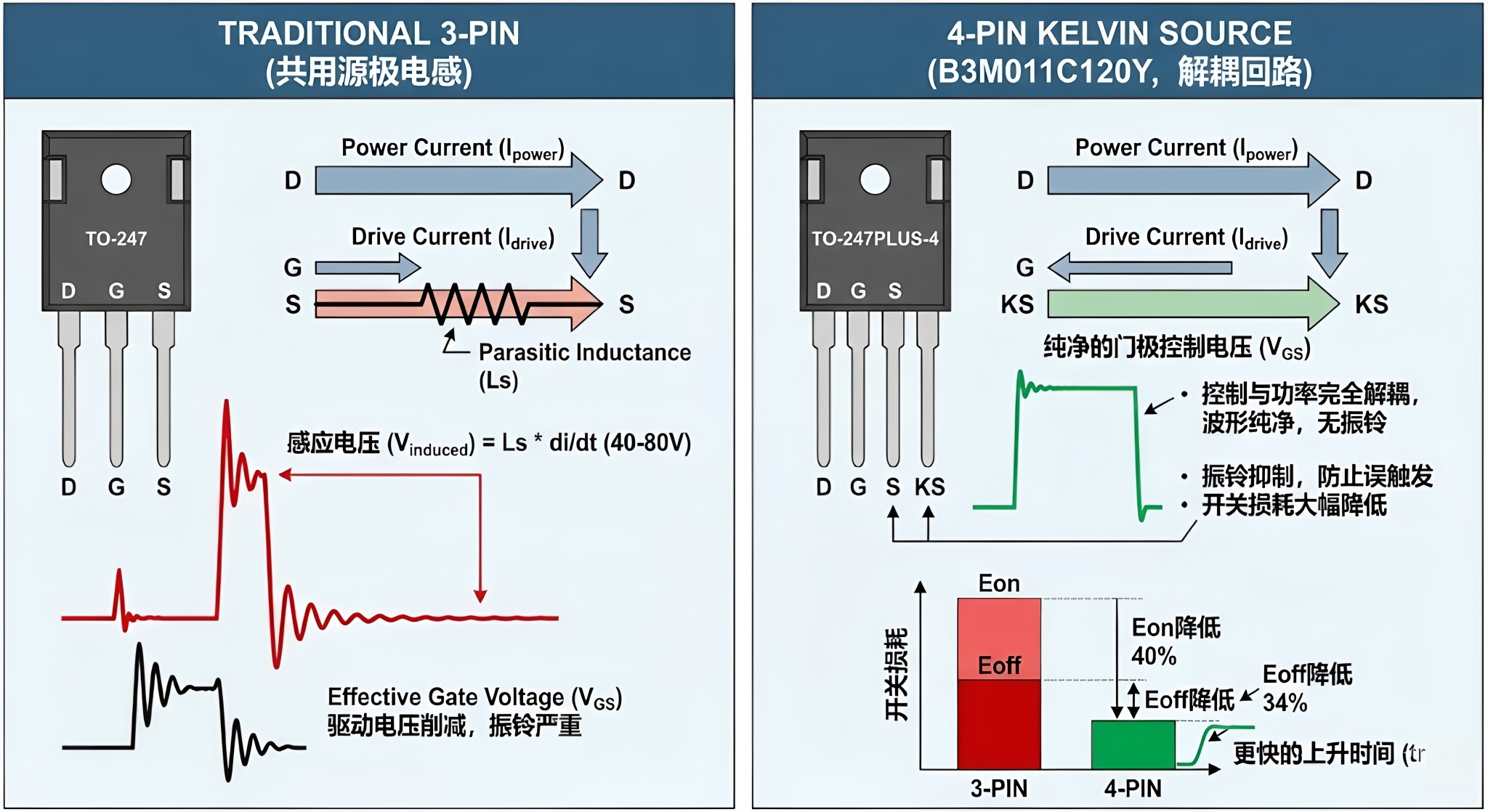

开尔文源极对串扰的抑制逻辑
在传统的 3-pin 封装中,源极引脚既是功率电流的出口,又是驱动电压的参考点 。当开关管流过大电流且发生高速切换时,源极引线上的寄生电感(通常约 10-20nH)会产生感应电压。对于一个 di/dt 达到 4000A/μs 的系统,感应电压可高达 40V-80V,这会直接削减栅极驱动的实际幅值 。
通过采用具有开尔文源极的 4-pin 封装,B3M011C120Y实现了以下技术突破:
控制与功率回路完全解耦:驱动电流不再受主回路大电流压降的影响,确保了门极控制电压的纯净性 。
开关损耗大幅降低:由于驱动电压不再受源极感应电动势的负反馈压低,器件的开通速度更快,上升时间 tr​ 缩短。数据显示,4-pin 封装相对于 3-pin 封装可降低开通能量 Eon​ 约 40%,降低关断能量 Eoff​ 约 34% 。
振铃抑制:消除了共同源极电感,大幅减少了门极电压波形上的高频振铃,这对于防止因振铃引起的二次误触发至关重要 。

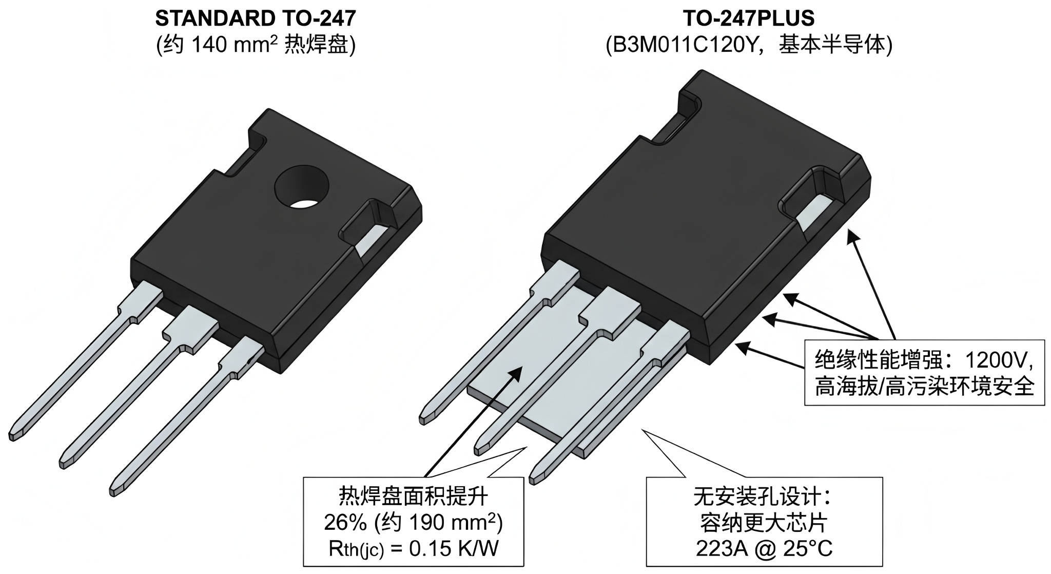

PLUS封装的物理优势:散热与空间优化
碳化硅
TO-247PLUS 是 Infineon 引入并逐渐成为行业标准的封装变体,基本半导体在其第三代产品中全面采用了这一技术 。
无安装孔设计:PLUS 版本的显著特征是取消了中间的螺钉固定孔 。这使得封装内部能够容纳更大尺寸的SiC芯片(Die),从而支持更高的电流密度。B3M011C120Y在 25°C 下可承载 223A 的电流,这在同尺寸封装中表现极为强悍 。
热管理提升:热焊盘面积从标准 TO-247 的约 140 mm2 增加到 PLUS 版本的约 190 mm2,提升幅度达 26% 25。结合基本半导体的先进连接技术,该器件的结壳热阻 Rth(jc)​ 仅为 0.15 K/W,极大地提升了在高频大功率运行下的热鲁棒性,减少了因结温过高导致的阈值漂移和串扰风险 。
绝缘性能增强:PLUS 封装通过重新设计的模塑区域和增加的爬电距离,确保了在 1200V 电压等级及高海拔、高污染环境下的运行安全性 。
