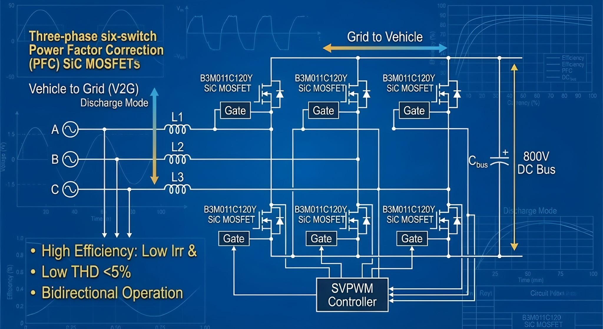

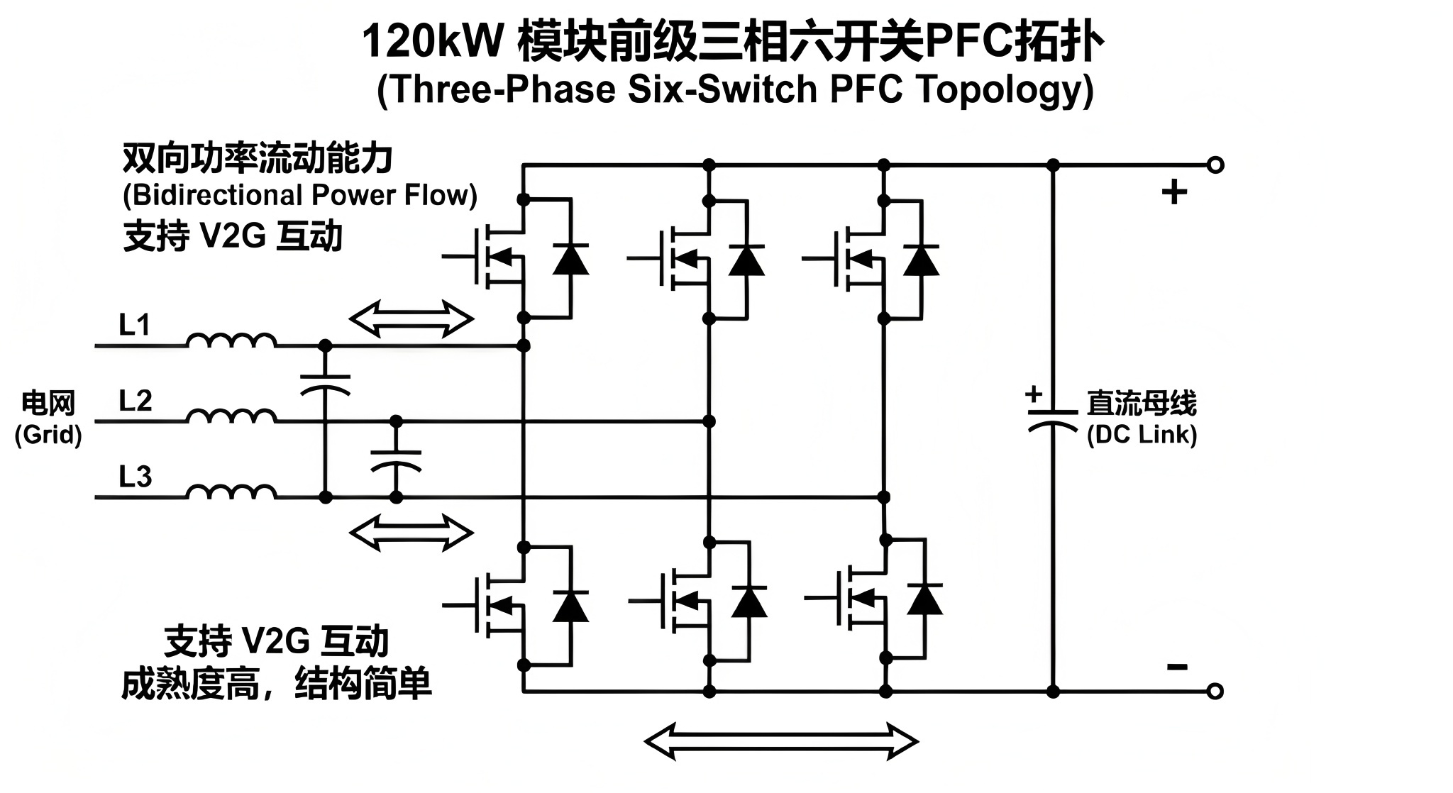

2. 前级三相六开关PFC电路设计
120kW模块的前级采用三相六开关PFC(三相全桥整流)拓扑。该拓扑具有双向功率流动能力,支持电动汽车与电网(V2G)的互动,且电路结构相对简单,成熟度高 。
MOSFET
2.1 拓扑结构与工作原理
MOSFET
三相六开关PFC由六个B3M011C120Y SiC MOSFET组成,配合三相升压电感。通过空间矢量脉宽调制(SVPWM)控制,可以实现输入电流的正弦化,并保持DC总线电压稳定在800V左右 。
与传统的硅基二极管整流相比,使用SiC MOSFET的六开关PFC具有以下优势:
高效率:SiC MOSFET极低的反向恢复电流(Irr​)大幅降低了开通损耗 。
低THD:通过高频调制,可以将总谐波失真控制在5%以下,满足严苛的电网质量标准 。
双向运行:支持放电模式,将车辆电池能量反馈回电网或为其他设备供电 。
2.2 关键参数计算
对于120kW的输出功率,假设系统总效率为97%,功率因数为0.99,输入三相电压为额定400VAC(线电压)。
输入总功率:
Pin​=ηPout​​=0.97120,000​≈123.71 kW
线电流有效值(RMS):
IL.rms​=3
MOSFET
⋅VL.rms​⋅PFPin​​=3
MOSFET
​⋅400⋅0.99123,710​≈180.4 A
单个MOSFET需承受的峰值电流:
Ipk​=IL.rms​⋅2
MOSFET
​≈255.1 A
鉴于B3M011C120Y在100°C时的持续电流能力为158A,单管无法直接承载120kW的全部电流需求。因此,120kW充电堆通常由两个60kW的电源模块并联组成 。在每个单体模块内部,通过使用多颗SiC MOSFET并联或分流,可以有效分担电流应力 。

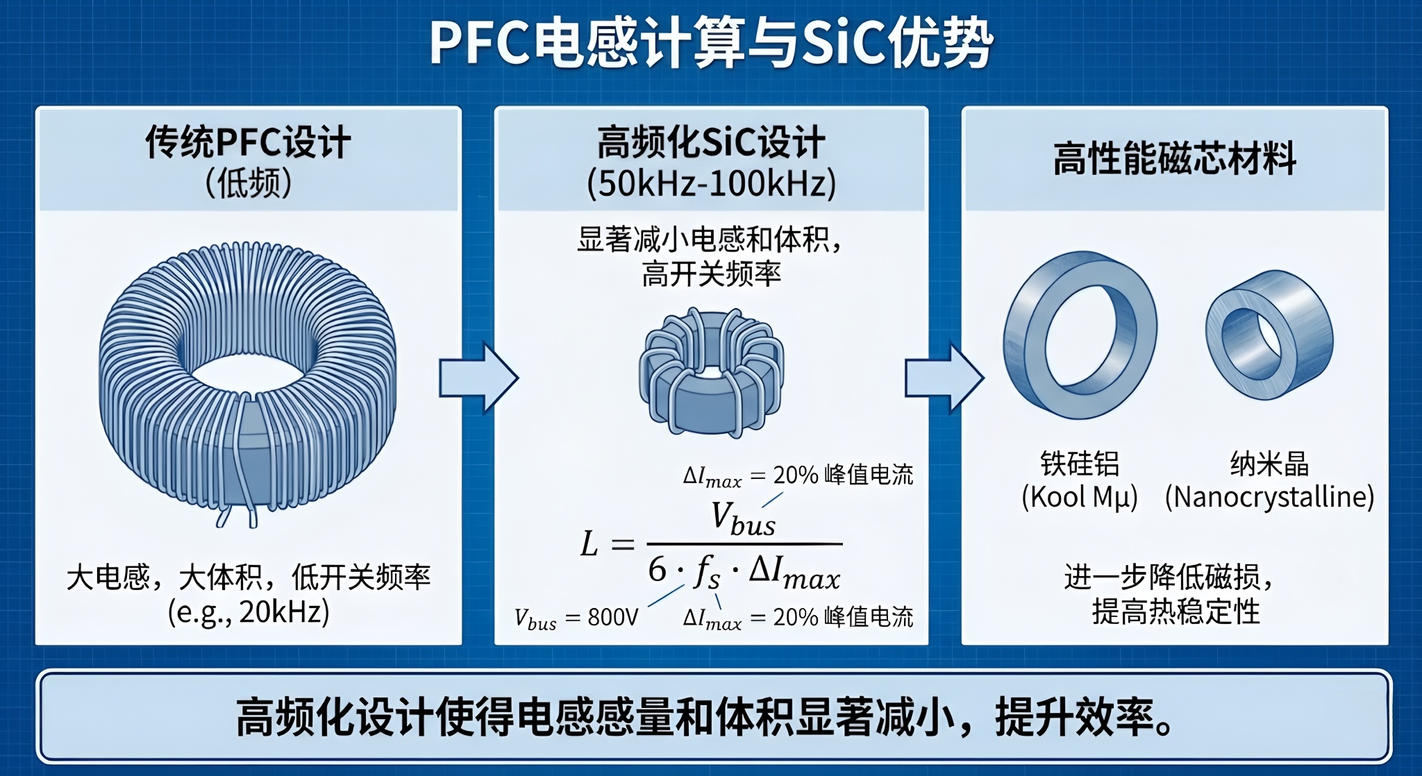

2.3 升压电感设计
MOSFET
PFC电感的大小取决于允许的电流纹波和开关频率。采用SiC器件后,开关频率可提升至50kHz-100kHz,从而显著减小电感感量和体积 。
电感量计算公式近似为:
L=6⋅fs​⋅ΔImax​Vbus​​
其中 Vbus​ 为800V,ΔImax​ 通常取峰值电流的20%。高频化设计使得电感可以采用高性能的铁硅铝或纳米晶磁芯,进一步降低磁损并提高热稳定性 。
