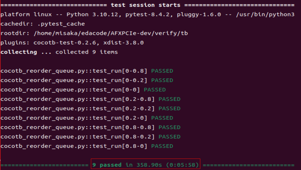

在日常开发中,我们的仿真一般是串行执行的。如果想批量做回归测试,就会明显感受到速度之慢:当我们焦急等待仿真结果时,CPU 却在“摸鱼”,只有一个核心在跑,其余核心几乎闲置。这时难免会想——我花了几千块钱搭的配置,不是让CPU在这里摸鱼的
能不能把 CPU 的每一个核心都压榨起来呢?
答案是肯定的。借助 cocotb + pytest,我们可以轻松实现多核并行仿真,最大化利用 CPU 资源。

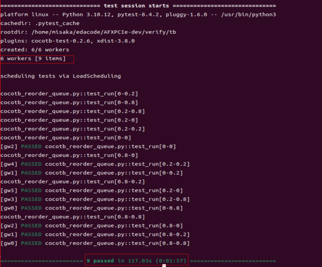

如下图所示,图一为普通串行仿真,共 9 个 case,耗时 358.90 s;而使用 6 核并行仿真,仅用 117.03 s,速度提升足足 3 倍。乍看只是节省了 4 分钟,但这还只是一个简单的测试用例集。若你的用例规模很大,多核可能只需 1 小时,而单核却要 3 小时甚至更久,可见效率差距巨大。

pytest-xdist 是 pytest 的增强插件,通过 并行执行测试用例 与 分布式运行测试 来显著加速整个测试流程。
借助多进程并行、任务负载均衡以及跨机器分布式执行,它能够最大化利用 CPU 资源,特别适用于包含大量测试的大型工程。
如果希望在仿真环境中充分压榨多核性能,就需要在我们的 cocotb 测试框架中引入并配置 pytest-xdist,以实现高效的并行仿真执行。
安装插件
pip install pytest-xdist
并行运行所有测试
pytest -n auto
-n auto 会自动根据 CPU 核心数分配 worker 数量。
你也可以手动指定 worker 数:
pytest -n 8

要实现多核并行仿真,关键在于正确管理仿真过程中使用的文件资源。在单核环境下,所有测试用例共用同一套文件进行仿真,彼此之间不存在竞争关系,因此不会发生读写冲突。然而,当启用多核并行时,多个 worker 可能会同时对同一文件进行增删查改,从而导致仿真过程出现竞争条件,最终引发报告错误。
对于 Verilog 仿真而言,最核心的文件包括 filelist 和 sim_build,其中 sim_build 是仿真的实际工作目录。因此,为了保证并行仿真的独立性,我们需要根据 worker 的 ID(即每个 CPU 核心对应的 worker 进程)为它们分别创建并访问独立的 filelist 和 sim_build,从而避免任何文件级冲突。
首先获取当前worker进程的id
worker_id = os.getenv("PYTEST_XDIST_WORKER", "gw0")
filelist
基于 worker ID 创建独立的 filelist 时,这里的 filelist 是通过 指定 RTL 根目录,由 Python 自动遍历所有 .v  .sv 文件生成的。随后,我们根据生成的 filelist 获取文件路径,并将其传递给 cocotb_run 的 verilog_sources。
这样做的好处在于:
1. 无需手写 filelist
只需将 RTL 文件放入指定目录,即可自动收集所有 Verilog/SV 模块,降低维护成本。
2. 生成的 filelist 可直接供波形工具使用
例如 VCS、ModelSim、Verdi 等工具可以利用 filelist 实现源码追踪(trace),无需重复配置路径。
3. 并行仿真时便于为每个 worker 创建独立 filelist
避免文件竞争问题。
如果你的项目不是通过 filelist 动态生成 verilog_sources,而是手动指定 RTL 文件列表,那么你可以忽略这一机制。
filelist_path = Path(filelist+worker_id+".f").resolve()
sim_build
在并行仿真中,每个 worker 需要使用独立的仿真工作目录(sim_build),以避免多个进程同时读写同一目录而导致文件冲突。基于 worker ID 创建独立的 sim_build 可以这样实现:
sim_build = os.path.join(sim_path, "sim_build", f"{safe_test_name(request.node.name)}_{worker_id}")
随后,将生成的 sim_build 传递给 cocotb_run 即可让每个 worker 使用独立的仿真空间:
cocotb_test.simulator.run(
    python_search=[str(tb_files)],
    verilog_sources=verilog_sources,
    toplevel=toplevel,
    module=module,
    compile_args=compile_args,
    sim_args=sim_args,
    parameters=parameters,
    sim_build=sim_build,
    extra_env=extra_env,
    waves=waves
这样即可确保每个并行任务都在自己的仿真目录中独立运行,避免竞争条件,提高并行执行的稳定性。
