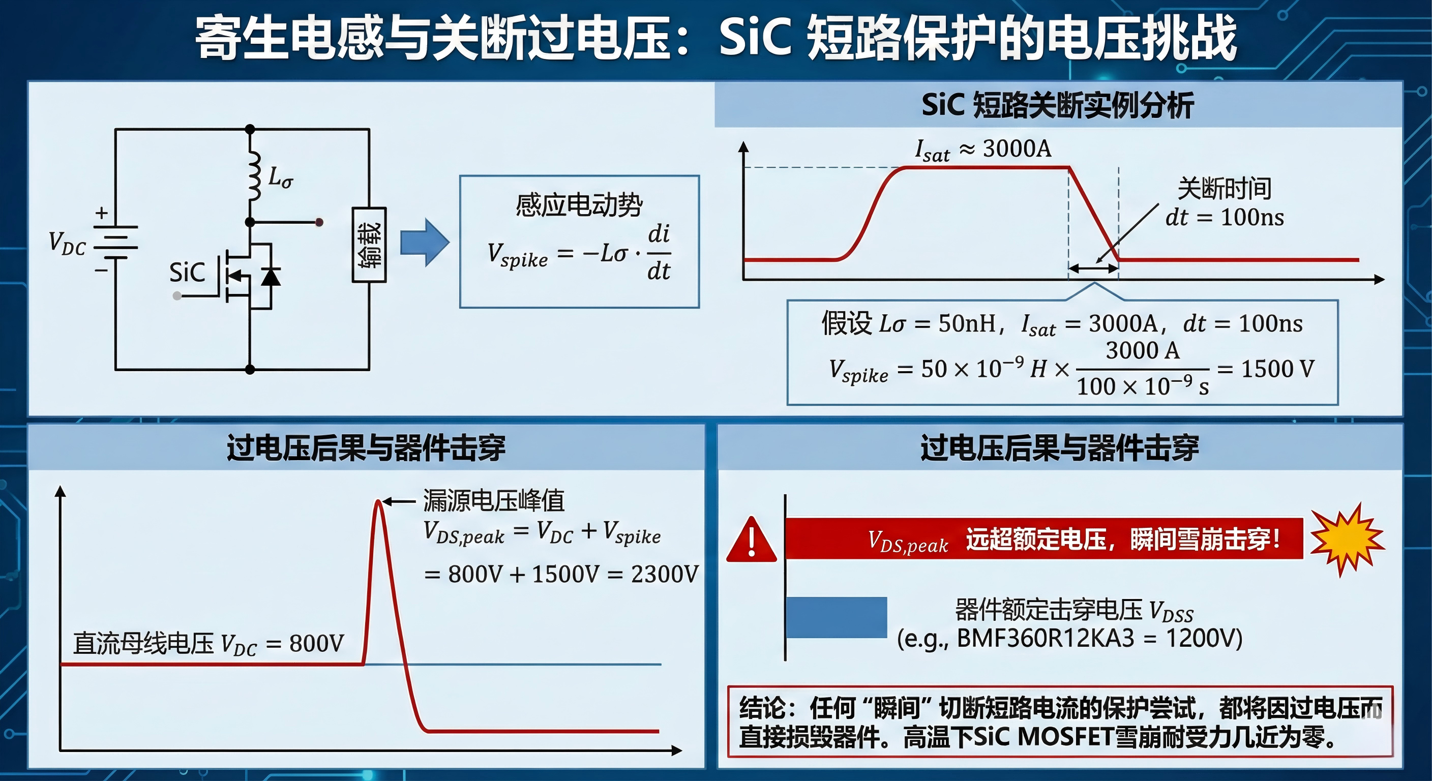

2.3 寄生电感与关断过电压
MOSFET
短路电流不仅带来热问题,更在关断时刻带来电压问题。电力电子回路中不可避免地存在杂散电感(​),包括PCB走线、电容ESL、模块内部键合线等。根据法拉第电磁感应定律,在切断电流时会产生感应电动势:
Vspike​=−​⋅dtdi
在SiC系统中,由于Isat​极大(例如3000A),即使以常规速度关断,其di/dt也极其惊人。假设回路电感仅为50nH(这在模块应用中已属优秀设计),若在100ns内关断3000A电流:
Vspike​=50×10−9 H×100×10−9 s3000 A​=1500 V
若直流母线电压为800V,叠加后的漏源电压峰值(VDS,peak​)将达到2300V,远超1200V器件的额定击穿电压(如BMF360R12KA3的VDSS​=1200V )。这将导致器件立刻发生雪崩击穿。虽然SiC MOSFET具备一定的雪崩耐受能力(Avalanche Ruggedness) ,但在短路高温状态下,器件对雪崩能量的承受力几乎为零 。
因此,任何试图“瞬间”切断短路电流的保护尝试,都将因过电压而直接损毁器件。

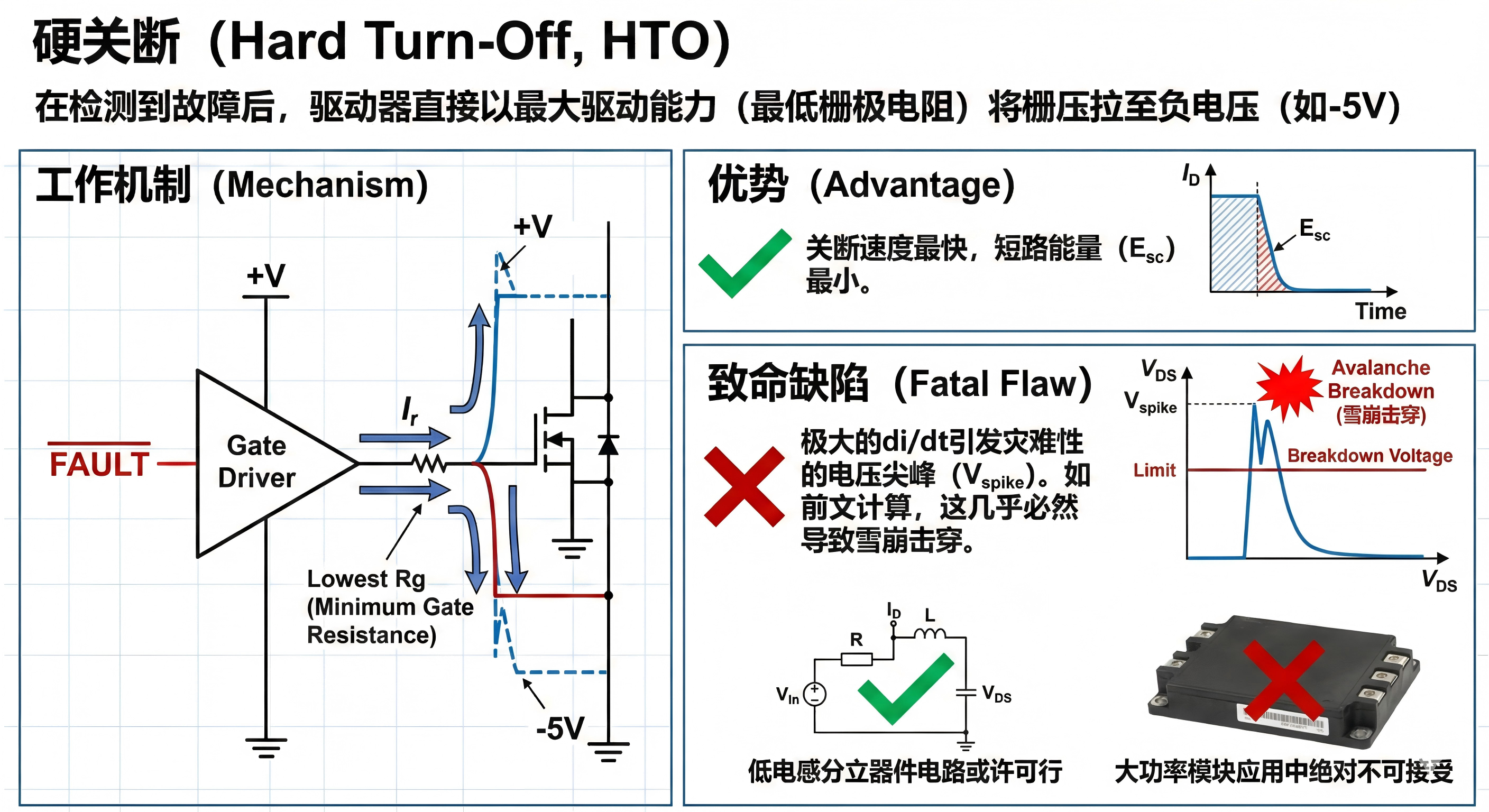

3.1 硬关断(Hard Turn-Off, HTO)
MOSFET
硬关断是指在检测到故障后,驱动器直接以最大驱动能力(最低栅极电阻)将栅压拉至负电压(如-5V)。
  • 优势: 关断速度最快,短路能量(Esc​)最小。
  • 致命缺陷: 极大的di/dt引发灾难性的电压尖峰(Vspike​)。如前文计算,这几乎必然导致雪崩击穿。对于低电感分立器件电路或许可行,但在大功率模块应用中绝对不可接受 。

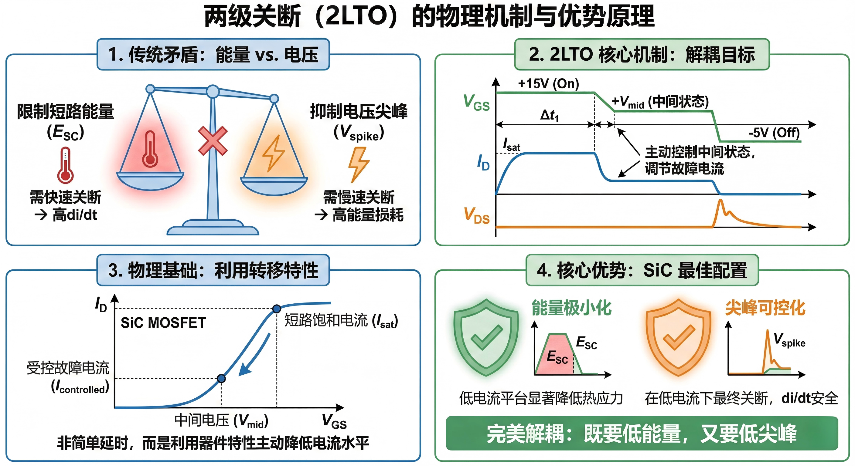

4. 两级关断(2LTO)的物理机制与优势原理
两级关断(Two-Level Turn-Off, 2LTO)技术之所以成为SiC MOSFET短路保护的最佳配置,根本原因在于它解耦了“限制短路能量”与“抑制电压尖峰”这两个看似矛盾的目标。它通过主动控制栅极电压的中间状态,利用SiC器件本身的转移特性来调节故障电流,而非简单地延长时间。
MOSFET
4.1 2LTO的工作时序与机制

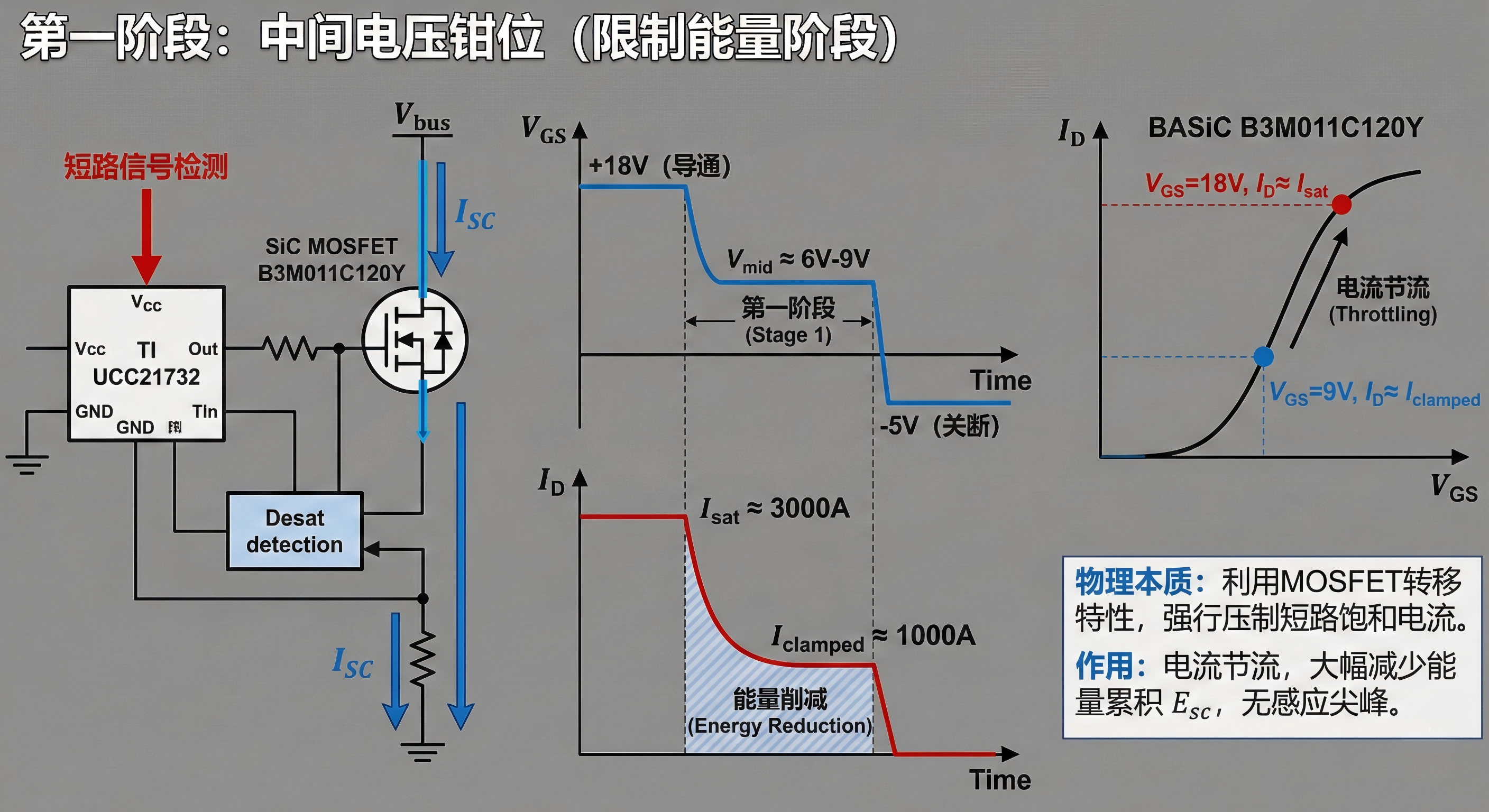

2LTO的操作过程可以精确划分为两个核心阶段:
第一阶段:中间电压钳位(限制能量阶段)
MOSFET
当驱动芯片(TI的UCC21732)通过Desat或分流器检测到短路信号后,不立即完全关断,而是迅速将栅源电压(VGS​)从导通电平(+18V)拉低到一个预设的中间电压平台(Intermediate Voltage Plateau, Vmid​) ,通常设定在6V至9V之间。
物理本质: 利用MOSFET的转移特性(Transfer Characteristic)。SiC MOSFET的漏极电流ID​与VGS​呈强非线性关系。
  • 查看BASiC B3M011C120Y的数据手册,在25∘C下,VGS​=18VID​≈180A(饱和区甚至更高),而当VGS​降至9V时,ID​迅速下降至约40A左右(具体数值依转移曲线而定)。
作用:
  1. 电流节流(Throttling): 在器件仍然导通的情况下,强行将巨大的短路饱和电流(如3000A)压制到一个较低的水平(如1000A)。
  2. 能量削减: 由于电流被大幅压制,第一阶段剩余时间内的瞬时功率(P=Vbus​×Iclamped​)显著降低,从而大幅减少了累积热量Esc​。
  3. 无感应尖峰: 此阶段虽然电流下降,但由于MOSFET仍处于导通区(或进入线性区边缘),沟道阻抗增加吸收了能量,且电流并未切断,因此不会产生关断过电压。

4.2 根本原因总结:解耦控制
MOSFET
2LTO的根本优势在于它利用了SiC MOSFET的高跨导特性作为保护机制的一部分
  • STO 试图通过外部电阻“被动”地阻碍栅极电荷释放,这是一种与器件物理特性对抗的过程(增加了不可控的Miller平台时间)。
  • 2LTO 则是“主动”地指令器件进入一个低电流饱和状态。它先“刹车”(降低电流),再“熄火”(完全关断)。
这种机制完美契合SiC MOSFET的物理弱点:
  1. 它通过快速进入中间平台,解决了热容小、不能承受长时间高功率的问题。
  2. 它通过降低最终关断电流,解决了开关速度快、寄生电感敏感导致的过电压问题。

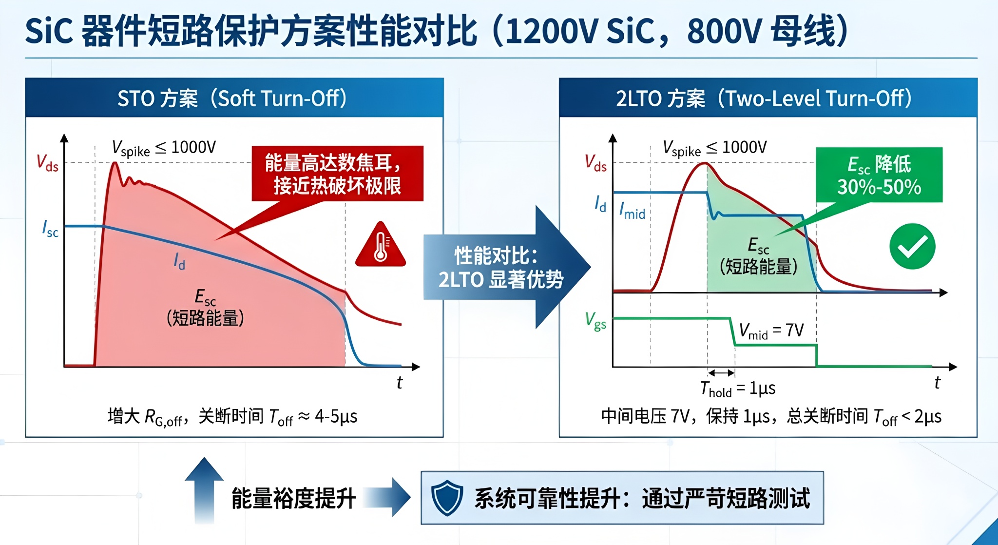

4.3 与竞争方案的量化对比
MOSFET
根据研究数据 ,在同等测试条件下(1200V SiC器件,800V母线):
  • STO方案: 若要将电压尖峰控制在1000V以内,需显著增大RG,off​,导致关断时间延长至4-5μs,短路能量Esc​可能高达数焦耳,接近器件热破坏极限。
  • 2LTO方案: 设定中间电压7V,保持1μs。总关断时间可控制在2μs以内,且电压尖峰同样控制在1000V以内,但Esc​可降低30%-50%。
这种能量裕度的提升,直接转化为系统可靠性的提升,使得SiC模块能够通过严苛的短路测试。

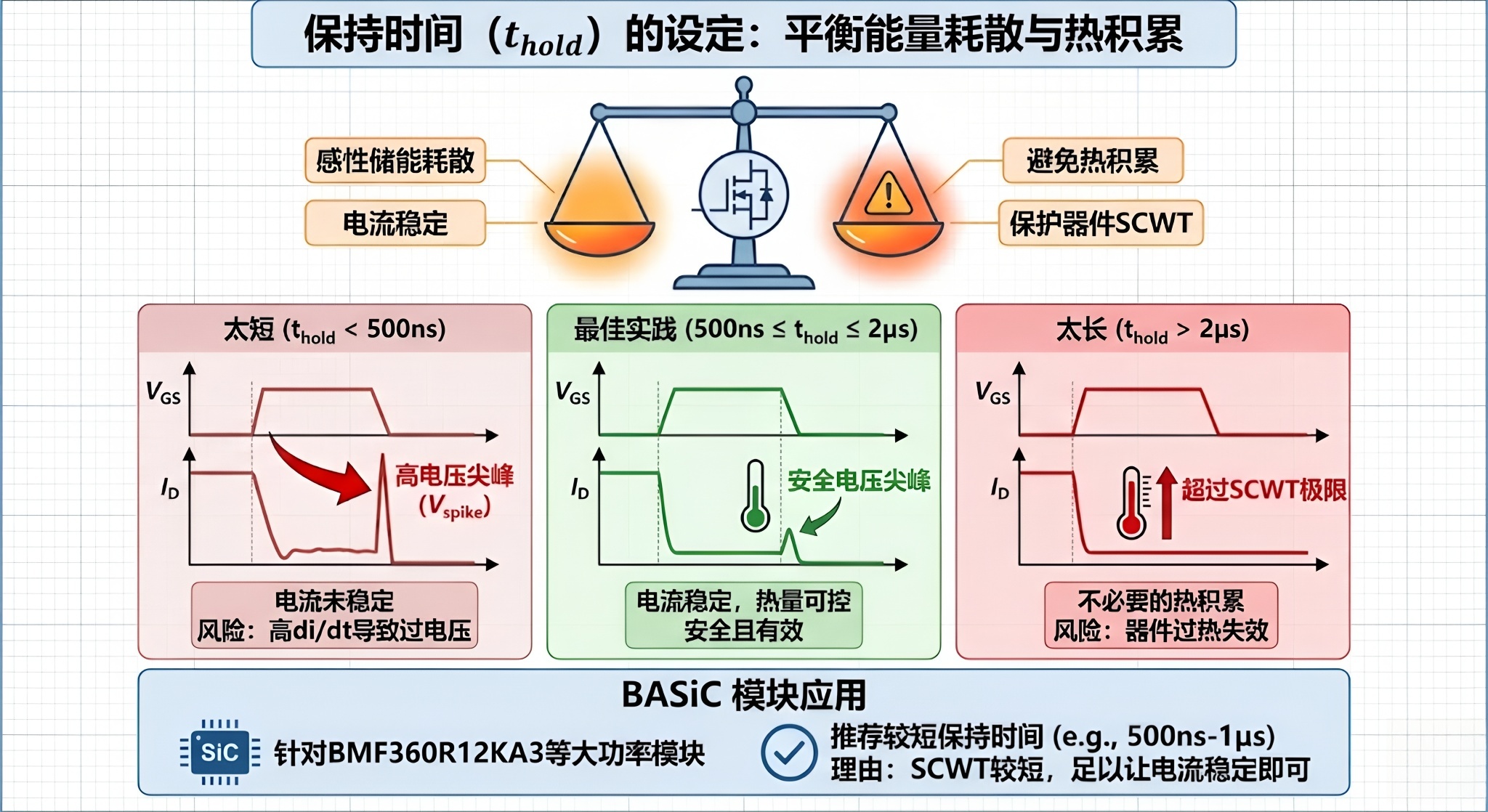

5.2 保持时间(thold​)的设定
MOSFET
保持时间必须足够长,以允许电路中的感性储能通过器件通道进行耗散,并让电流稳定在低水平;但又不能太长,以免造成不必要的热积累。
  • 一般建议: thold​ 设定在 500ns 至 2µs 之间。
  • BASiC模块应用: 考虑到BMF360R12KA3等大功率模块的SCWT较短,较短的保持时间(如500ns-1µs)更为安全,只要足以让电流稳定即可。

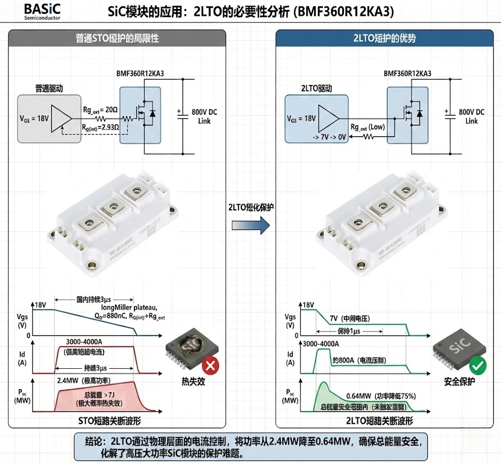

6. 案例研究:BASiC Semiconductor SiC模块的应用
以BASiC Semiconductor的BMF360R12KA3(1200V/360A)模块为例,分析2LTO的必要性。
MOSFET
6.1 器件特性分析
  • 额定电流: 360A。
  • 脉冲电流极限: 720A 。
  • 短路电流估算: 基于SiC的高跨导特性,该模块在18V栅压下的短路饱和电流可能高达3000A-4000A。
  • 内部栅极电阻: RG(int)​=2.93Ω 6。这相对较高的内阻意味着即使外部短路栅极电阻为0,关断速度也受限于内部RC常数。
6.2 保护策略仿真
若采用普通STO(如通过20Ω电阻关断):
  • 由于QG​=880 nC 6较大,且内部存在2.93Ω电阻,外部再串联大电阻会导致米勒平台时间极度拉长。
  • 在整个米勒平台期间,器件承受800V×3000A=2.4MW的功率。
  • 若STO持续3μs,总能量超过7J,极大概率导致热失效(通常SiC模块的临界能量在1-2J左右 )。
若采用2LTO(中间电压7V):
  • 故障检测后(如500ns),栅压瞬降至7V。
  • 根据转移特性,电流被迅速压制至约800A。
  • 在接下来的1μs保持时间内,功率降为800V×800A=0.64MW。
  • 相比STO,功率降低了近75%。
  • 最后关断时,仅需切断800A电流,电压尖峰极小。
  • 总能量控制在安全范围内,且未触发雪崩。
这一案例清晰展示了2LTO如何通过物理层面的电流控制,化解了高压大功率SiC模块的保护难题。
