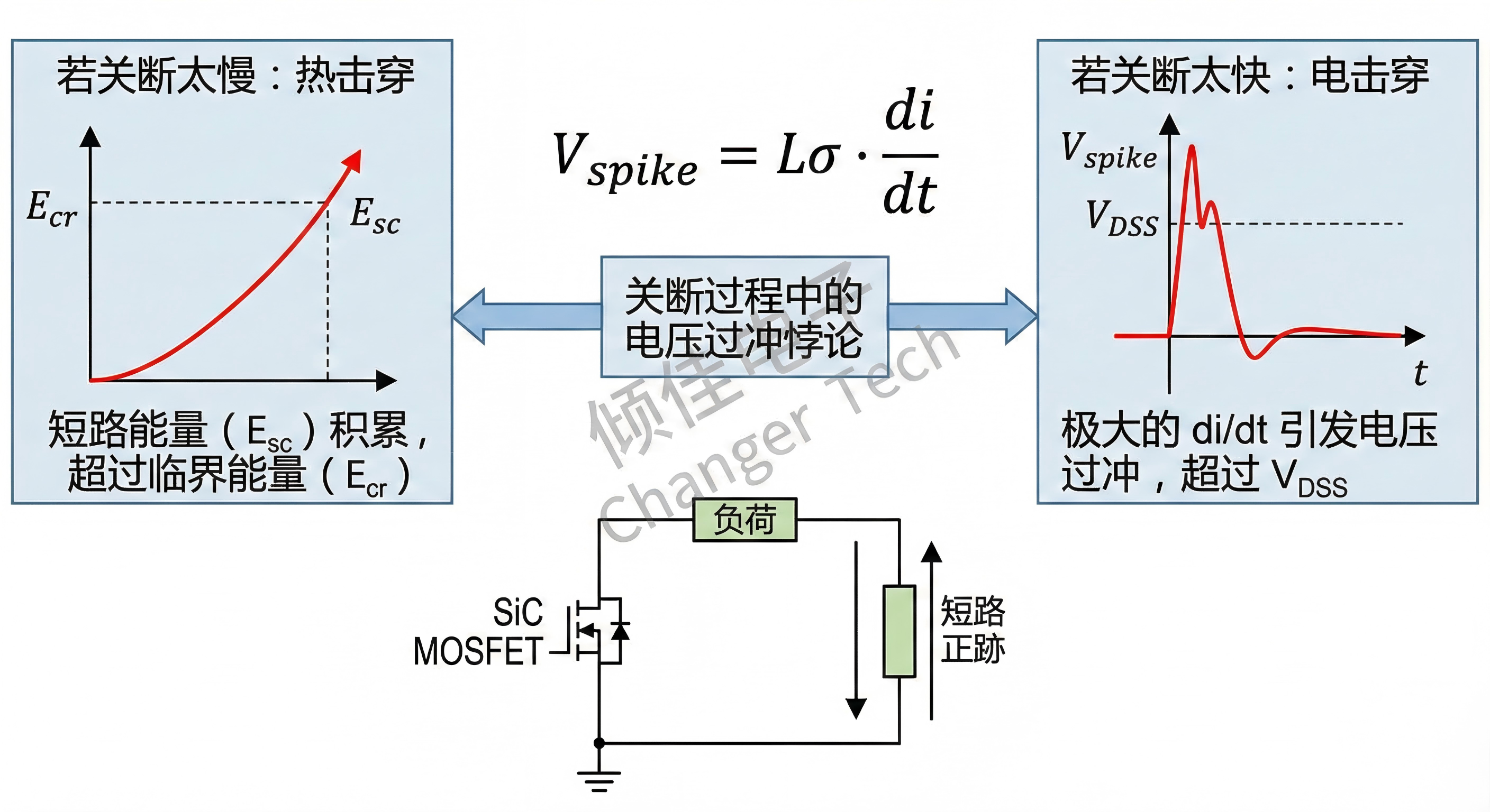

2.2 关断过程中的电压过冲悖论
MOSFET
当检测到短路时,保护电路必须迅速切断电流。然而,电路中不可避免地存在杂散电感(Lσ​),包括母线电感、模块内部引线电感及长电机电缆的等效电感。根据楞次定律,在切断大电流时会产生感应电压:
Vspike​=Lσ​⋅dtdi​
SiC MOSFET的关断速度极快,且短路电流幅值巨大。如果采用传统的硬关断(Hard Turn-Off),di/dt将非常大,导致的电压尖峰叠加在母线电压上,极易超过器件的漏源击穿电压(VDSS​),导致雪崩击穿损坏 。
这就构成了SiC短路保护的核心悖论:
若关断太慢: 短路能量(ESC​=∫VDS​⋅ID​⋅dt)迅速积累,超过器件临界能量(Ecr​),导致热击穿
若关断太快: 极大的di/dt引发电压过冲,超过VDSS​,导致电击穿

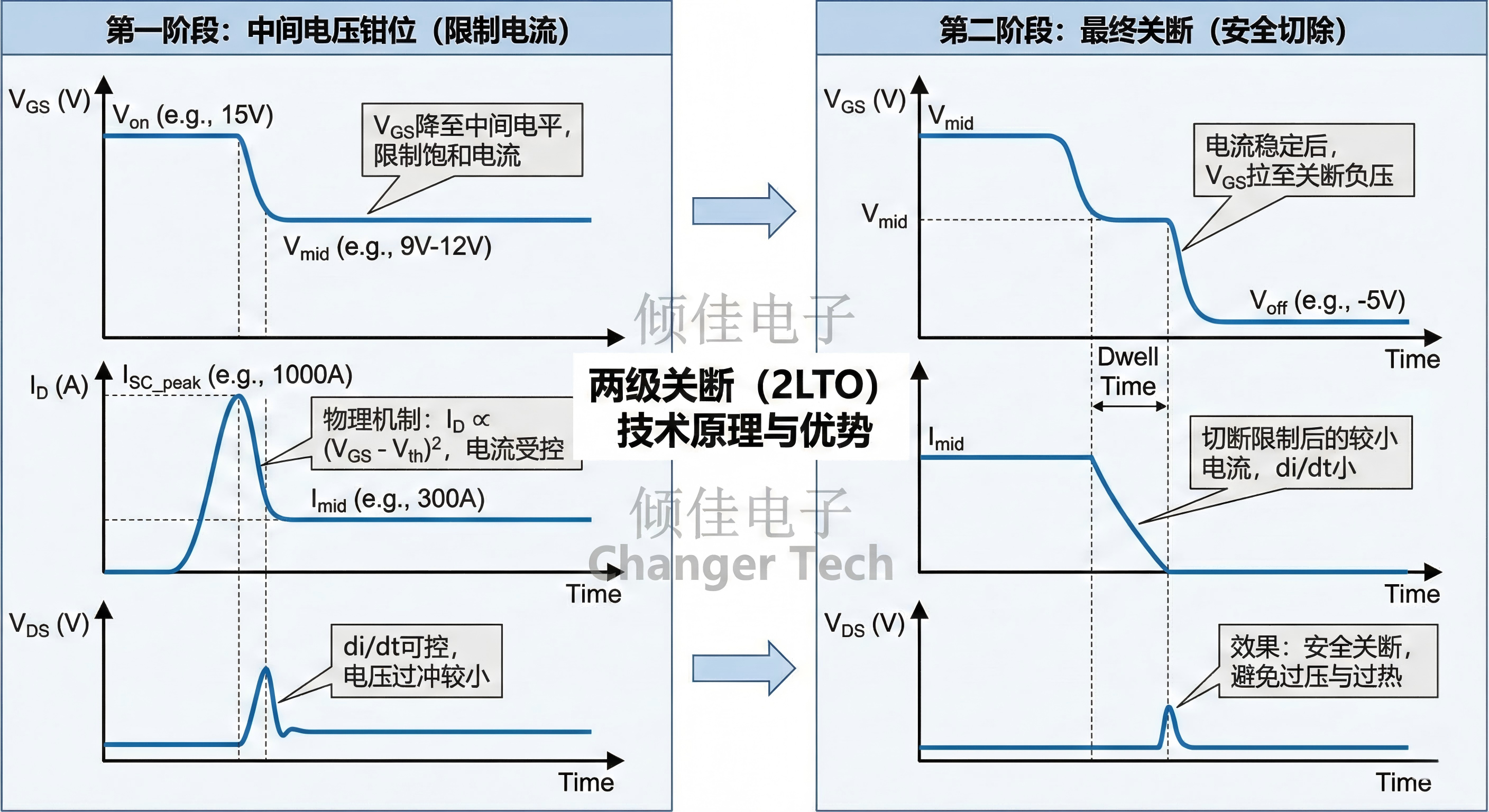

两级关断(2LTO)利用了MOSFET在饱和区的转移特性(Transfer Characteristics),即漏极电流受栅极电压控制。保护过程分为两个阶段:
第一阶段:中间电压钳位(限制电流)
一旦检测到短路(通过快速DESAT或电流传感器),驱动IC并不立即将栅极拉至负压(如-5V),而是迅速将VGS​降低到一个预设的中间电平(Vmid​),通常在9V-12V之间。
物理机制: 根据ID​∝(VGS​−Vth​)2,降低VGS​会迫使器件进入更深的饱和区,显著降低饱和电流。
效果: 短路电流从峰值(如1000A)迅速下降到一个受控的水平(如300A)。由于这一阶段并未完全关断电流,di/dt是可控的,产生的电压过冲较小 。同时,瞬时功率(P=VDS​×Imid​)大幅降低,减缓了热量的积累。
第二阶段:最终关断(安全切除)
在Vmid​保持一段预设时间(dwell time,通常几微秒)后,待电流稳定且电感能量部分释放,驱动器再将VGS​拉至关断负压。
物理机制: 此时切断的是已经被限制的较小电流(如300A),因此产生的di/dt和电压尖峰远小于直接硬关断的情形。
效果: 实现了在安全工作区(SOA)内的完全关断,既避免了过压,又控制了温升。
