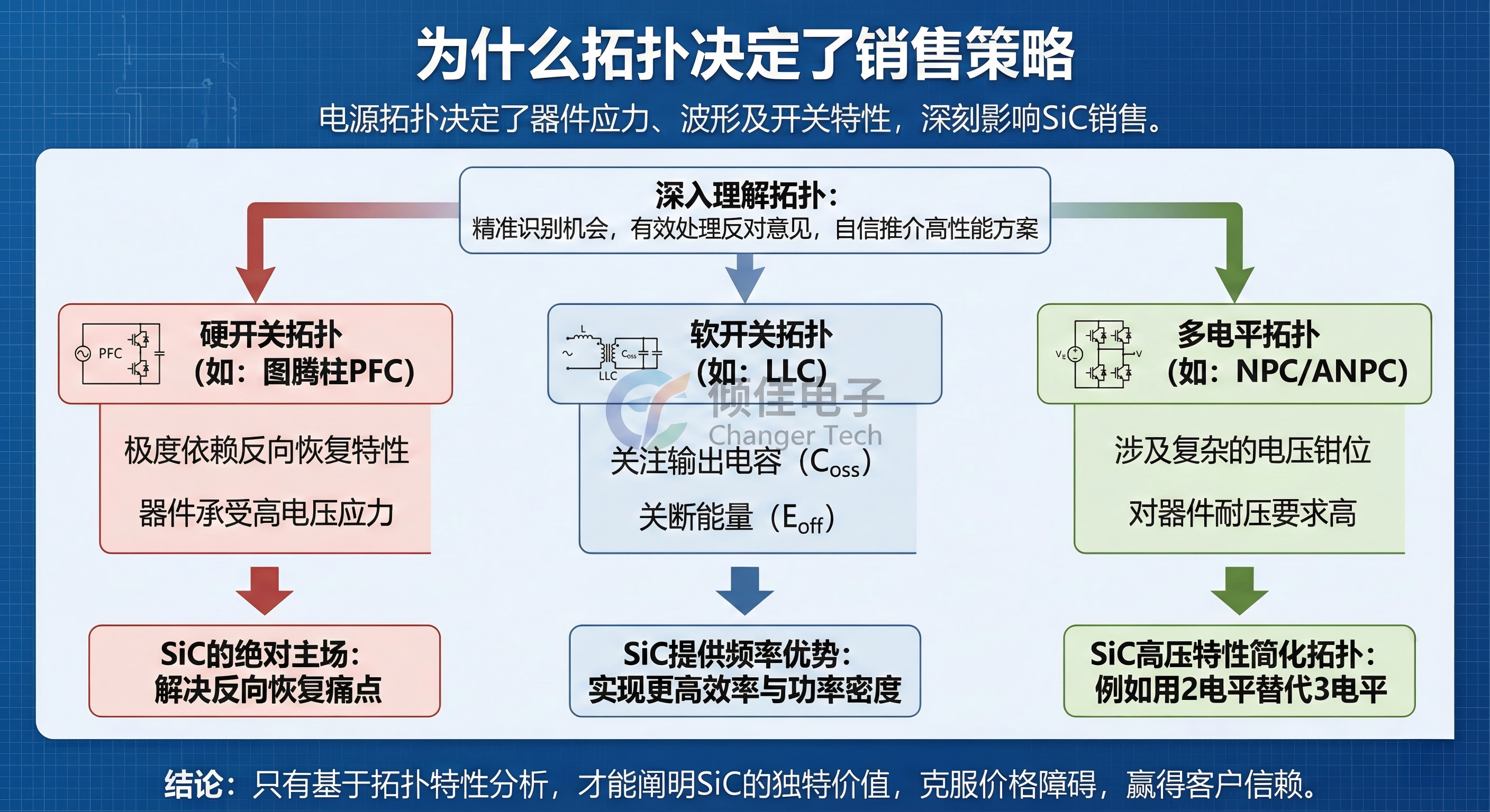

1.2 为什么拓扑决定了销售策略
MOSFET
电源拓扑决定了器件所承受的电压应力、电流波形以及开关特性。不同的拓扑对半导体有截然不同的要求:
硬开关拓扑(如图腾柱PFC):极度依赖反向恢复特性,是SiC的绝对主场。
软开关拓扑(如LLC):关注输出电容(Coss)和关断能量(Eoff),SiC在此能提供频率优势。
多电平拓扑(如NPC/ANPC):涉及复杂的电压钳位,SiC的高压特性可以简化拓扑结构(如用2电平替代3电平)。
只有深入理解拓扑,销售人员才能精准识别机会,有效处理“SiC太贵”的反对意见,并自信地向客户推介高性能方案。

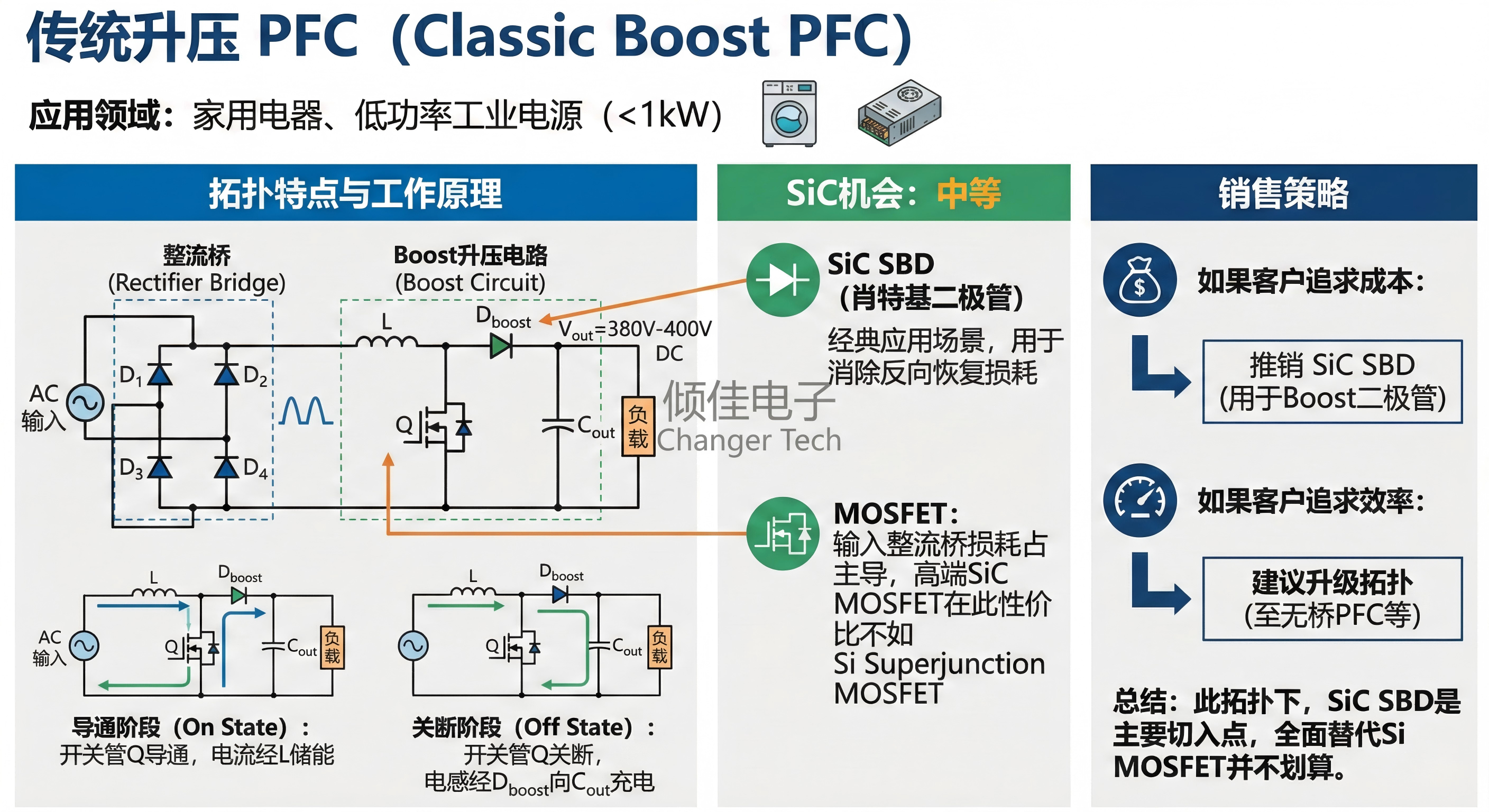

3.1 传统升压 PFC (Classic Boost PFC)
MOSFET
应用领域:家用电器、低功率工业电源 (<1kW)。
拓扑特点:
这是最基础的PFC架构。交流电首先经过一个由四个低频二极管组成的整流桥(Rectifier Bridge),将交流电变为脉动直流电。随后,一个Boost升压电路(电感、开关管、二极管)将电压升至380V-400V DC 。
工作原理:
导通阶段:开关管导通,电流流经电感,电感储能。
关断阶段:开关管关断,电感两端产生感应电动势,叠加输入电压,通过升压二极管向输出电容充电。
SiC机会:中等。
二极管:Boost二极管是SiC肖特基二极管(SBD)的经典应用场景,用于消除反向恢复损耗。
MOSFET:由于输入整流桥的存在(两个二极管始终导通),导通损耗占主导。高端SiC MOSFET在此处的性能提升被整流桥的损耗掩盖,性价比不如Si Superjunction MOSFET。
销售策略:如果客户仍在使用此拓扑且追求成本,推销SiC SBD;如果客户追求效率,建议升级拓扑。

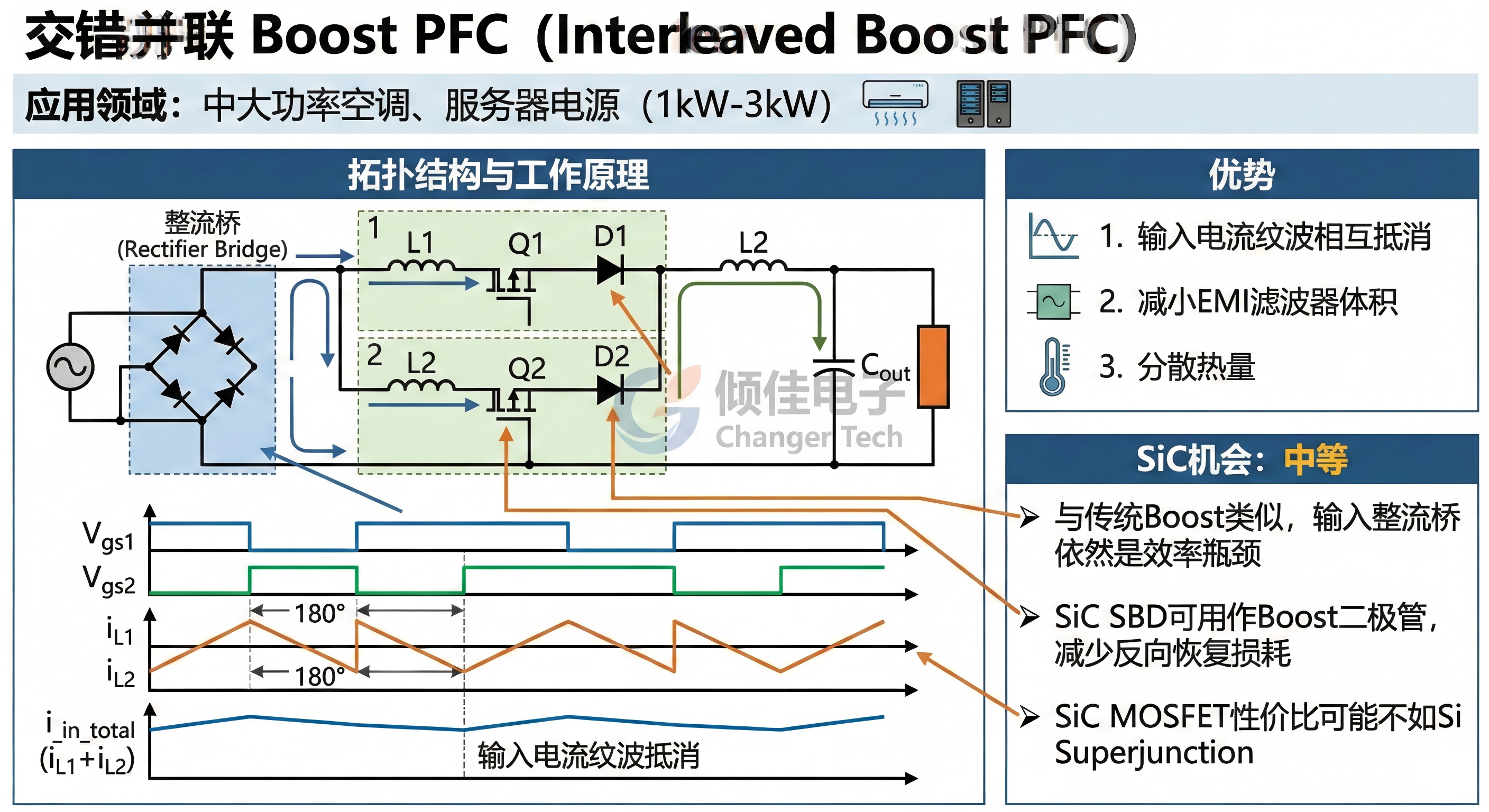

3.2 交错并联 Boost PFC (Interleaved Boost PFC)
MOSFET
应用领域:中大功率空调、服务器电源 (1kW-3kW)。
拓扑特点:
由两个或多个Boost电路并联组成,相位互差180°(双路)或120°(三路)。
优势:输入电流纹波相互抵消,减小了EMI滤波器体积;分散了热量。
SiC机会:中等。与传统Boost类似,输入整流桥依然是效率瓶颈。

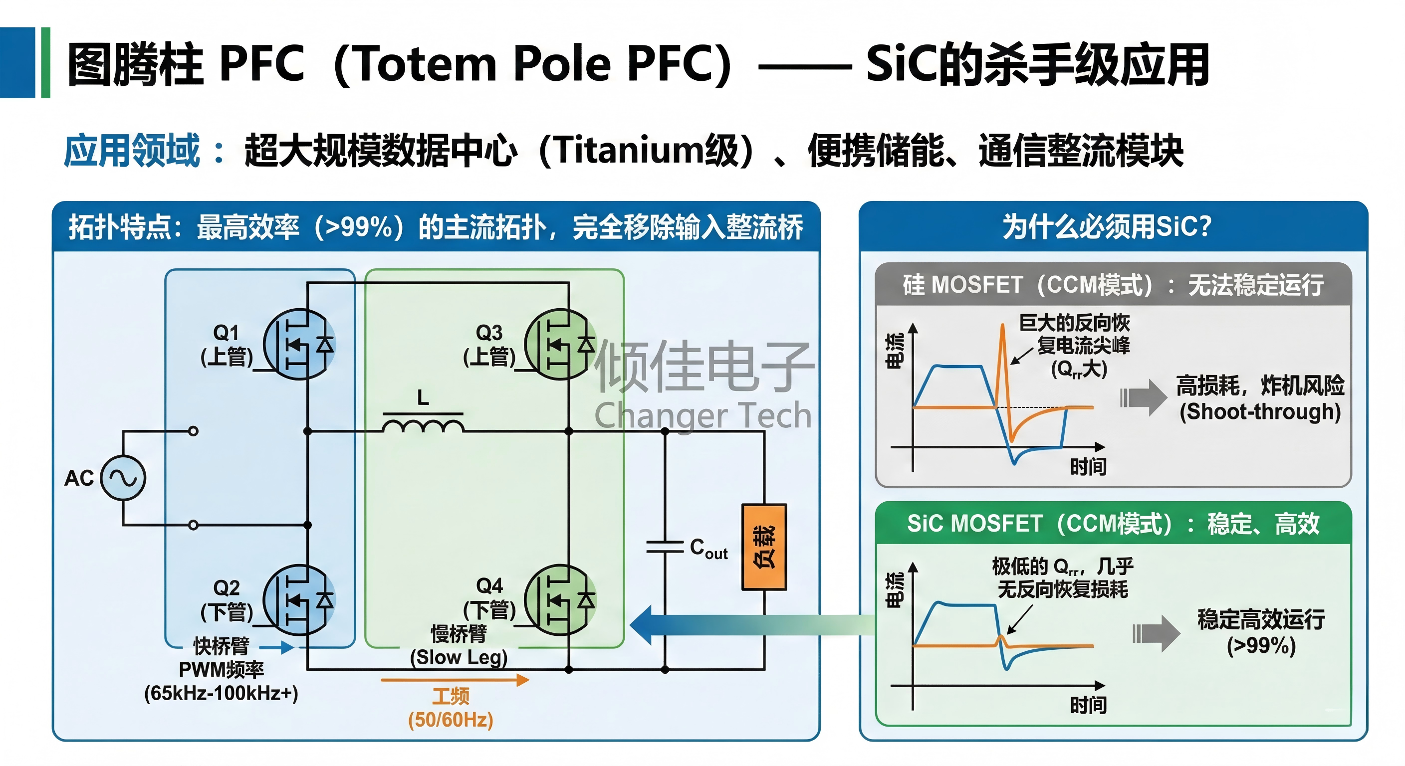

3.4 图腾柱 PFC (Totem Pole PFC) —— SiC的杀手级应用
MOSFET
应用领域:超大规模数据中心(Titanium级)、便携储能、通信整流模块 。
拓扑特点:
图腾柱PFC是目前实现最高效率(>99%)的主流拓扑。它完全移除了输入整流桥,由两个桥臂组成:
快桥臂(Fast Leg):由两个高频开关管组成(Q1, Q2),以PWM频率(65kHz-100kHz+)切换,负责波形整形。
慢桥臂(Slow Leg):由两个低频开关管组成(Q3, Q4),以工频(50/60Hz)切换,负责极性选择。
为什么必须用SiC?
在**连续导通模式(CCM)**下,当Q1导通时,Q2的体二极管必须强行关断。对于硅MOSFET,其体二极管反向恢复时间长,储存电荷(Qrr)大,会导致巨大的反向恢复电流尖峰,产生极高的损耗甚至导致器件损坏(Shoot-through)。
SiC MOSFET的体二极管具有极低的Qrr,几乎没有反向恢复损耗,是唯一能让图腾柱PFC在CCM模式下稳定、高效运行的器件技术 。
销售和客户沟通:
“如果您的目标是80 Plus Titanium效率,或者需要双向流动(V2G),CCM图腾柱是最佳选择。只有SiC MOSFET才能让您摆脱复杂的软开关控制,直接实现硬开关的高效运行,同时将被动元件体积减半。”
数据支撑:
参数 传统 Boost (Si) 图腾柱 PFC (SiC) 优势
器件数量 4二极管 + 1 MOS + 1 SiC SBD 2 SiC MOS + 2 Si MOS 减少器件数量
导通路径 2 二极管 + 1 MOS 1 MOS + 1 MOS 路径损耗减半
峰值效率 ~97.5% >99% 节能显著
反向恢复 不相关 (Boost Diode) 至关重要 SiC是唯一解

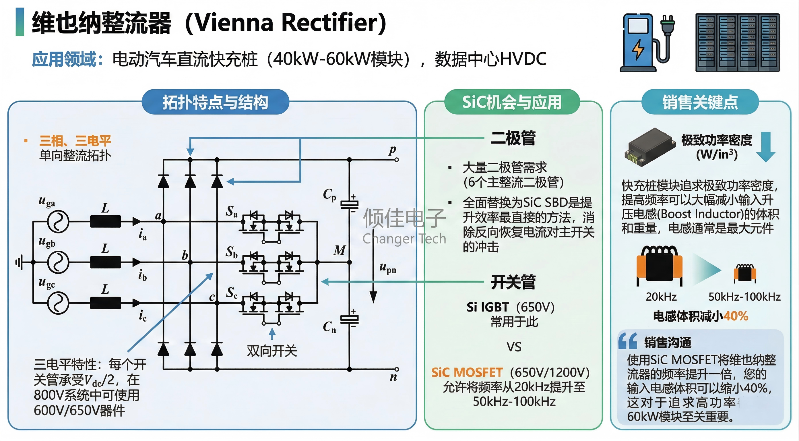

3.5 维也纳整流器 (Vienna Rectifier)
MOSFET
应用领域:电动汽车直流快充桩(40kW-60kW模块),数据中心HVDC。
拓扑特点:
这是一种三相、三电平的单向整流拓扑。
三电平特性:每个开关管承受的电压仅为直流母线电压的一半。这使得在800V直流母线系统中,可以使用600V/650V的器件。
结构:每相由一个双向开关结构连接到中点。通常实现方式是输入端经过电感后,通过二极管桥整流,中间加一个双向开关回到电容中点。
SiC机会与应用:
二极管:每相需要大量的二极管(通常是4-6个)。将这些二极管全部替换为SiC SBD是提升效率最直接的方法,因为消除了反向恢复电流对主开关管的冲击 20。
开关管:虽然Si IGBT(650V)常用于此,但SiC MOSFET(650V/1200V)允许将开关频率从20kHz提升至50kHz-100kHz。
销售关键点:快充桩模块追求极致的功率密度(W/in³)。提高频率可以大幅减小输入升压电感(Boost Inductor)的体积和重量。电感通常是模块中最大的元件。
和客户沟通:“使用SiC MOSFET将维也纳整流器的频率提升一倍,您的输入电感体积可以缩小40%,这对于追求高功率密度的60kW模块至关重要。” 。

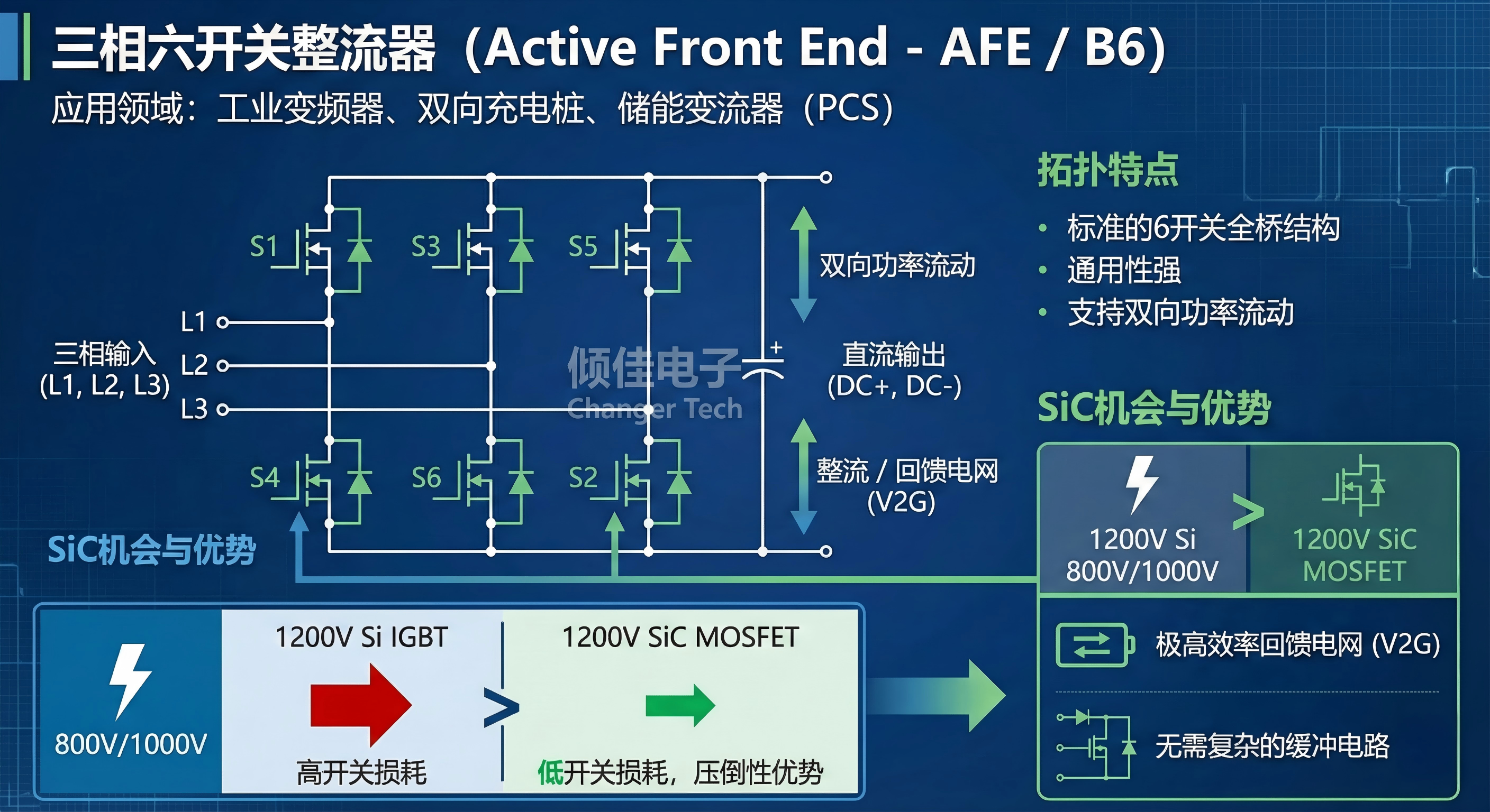

3.6 三相六开关整流器 (Active Front End - AFE / B6)
MOSFET
应用领域:工业变频器、双向充电桩、储能变流器(PCS)。
拓扑特点:
标准的6开关全桥结构。最通用,支持双向功率流动。
SiC机会:在800V高压电池系统或1000V储能系统中,1200V SiC MOSFET相对于1200V Si IGBT具有压倒性的开关损耗优势。SiC使得AFE不仅能做整流,还能以极高的效率回馈电网(V2G),且无需复杂的缓冲电路 。

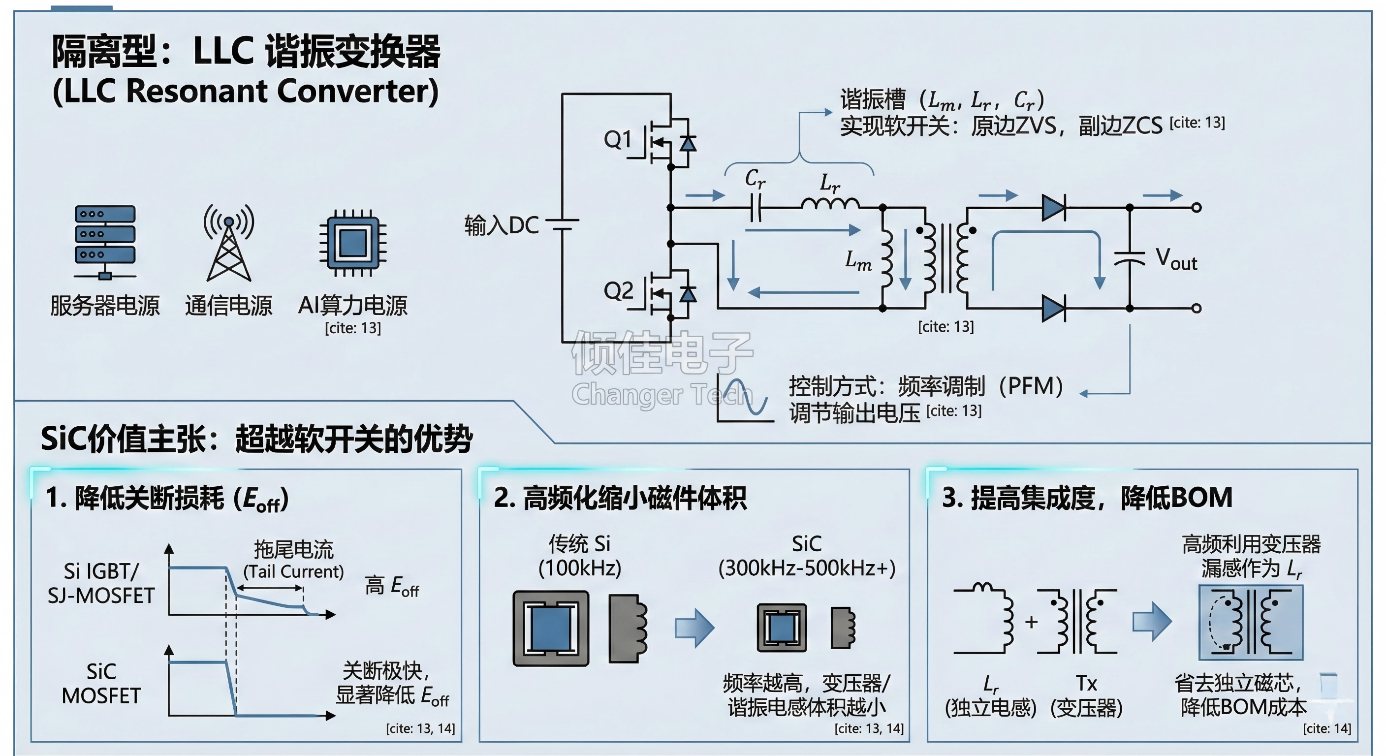

4.1 隔离型:LLC 谐振变换器 (LLC Resonant Converter)
MOSFET
应用领域:服务器电源、通信电源、AI算力电源 。
拓扑特点:
LLC利用由励磁电感(Lm)、谐振电感(Lr)和谐振电容(Cr)组成的谐振槽,实现原边开关管的零电压开通(ZVS)和副边二极管的零电流关断(ZCS)。
软开关机制:通过频率调制(PFM)来调节输出电压。在谐振点附近效率极高。
SiC价值主张:
尽管LLC是软开关拓扑,看似掩盖了Si MOSFET的开关损耗劣势,但SiC依然有巨大优势:
关断损耗 (Eoff):ZVS只解决了开通损耗。关断损耗依然存在。Si IGBT有拖尾电流,Si SJ-MOSFET在大电流下关断慢。SiC MOSFET关断极快,显著降低Eoff。
频率与磁性元件:SiC允许将LLC的工作频率从100kHz推高至300kHz-500kHz甚至更高。根据磁性元件设计原理,频率越高,变压器和谐振电感的体积越小。
集成度:高频化使得利用变压器的漏感作为谐振电感(Lr)成为可能,省去了独立的谐振电感磁芯,降低了BOM成本 。

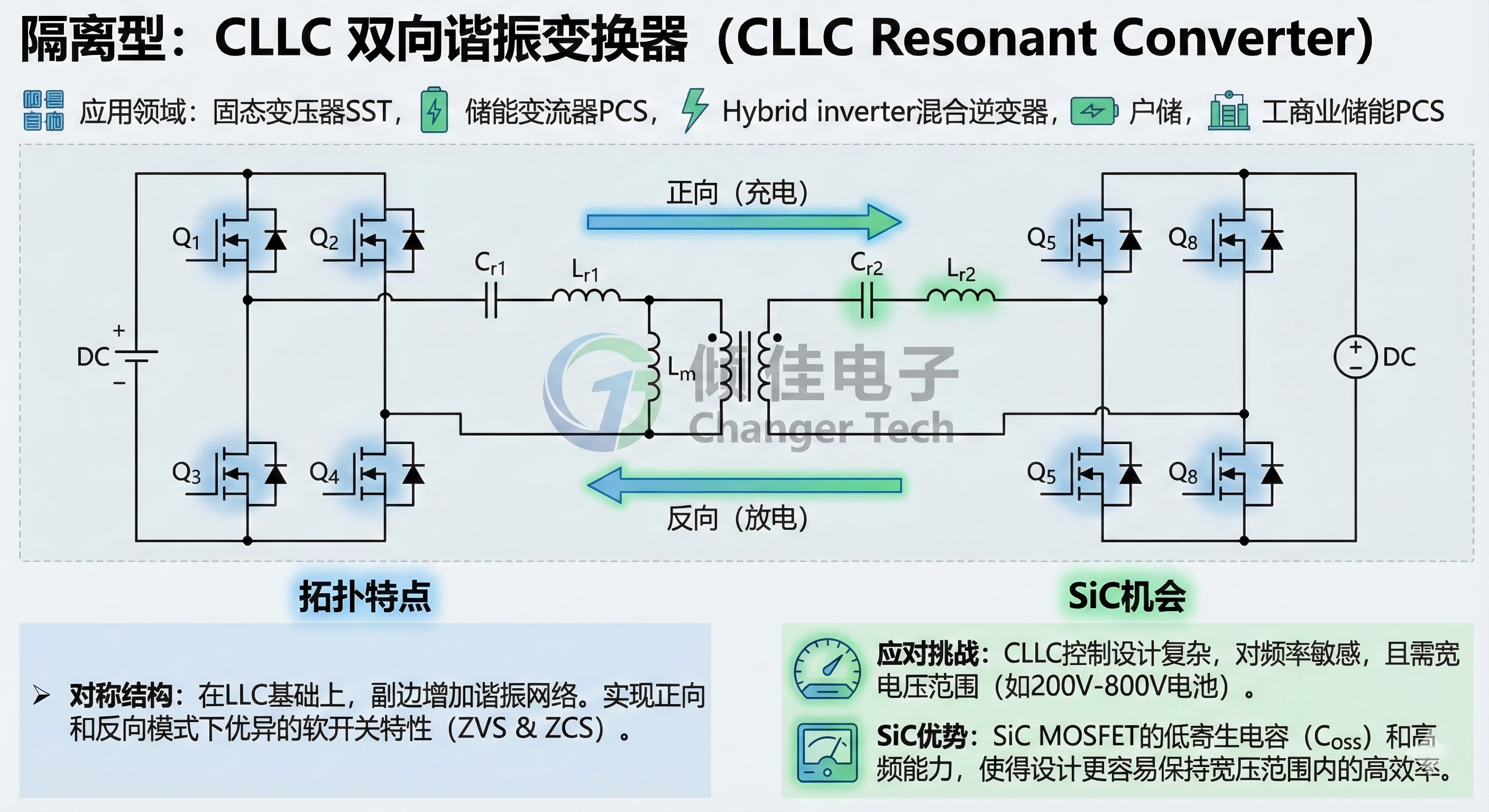

4.2 隔离型:CLLC 双向谐振变换器 (CLLC Resonant Converter)
MOSFET
应用领域:固态变压器SST、储能变流器PCS、Hybrid inverter混合逆变器、户储、工商业储能PCS
拓扑特点:
在LLC的基础上,副边也增加了谐振网络,形成对称结构。这使得变换器在正向(充电)和反向(放电)模式下都能实现优异的软开关特性。
SiC机会:CLLC的控制和设计极其复杂,且对频率敏感。SiC MOSFET的低寄生电容(Coss)和高频能力,使得CLLC设计更容易在宽电压范围内(如200V-800V电池电压)保持高效率。

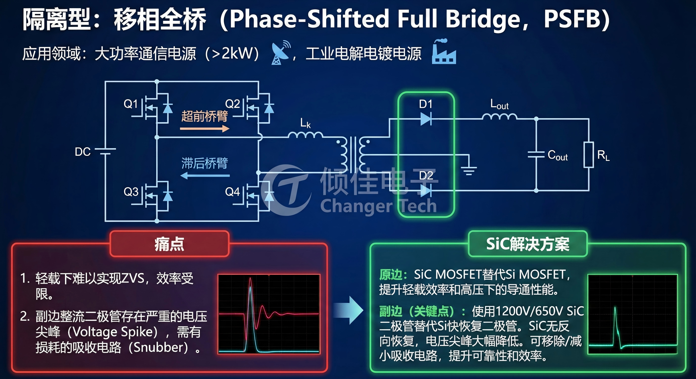

4.3 隔离型:移相全桥 (Phase-Shifted Full Bridge, PSFB)
MOSFET
应用领域:大功率通信电源 (>2kW)、工业电解电镀电源。
拓扑特点:
通过调节超前桥臂和滞后桥臂之间的相位差来控制输出电压。利用变压器漏感实现ZVS。
痛点:轻载下难以实现ZVS;副边整流二极管存在严重的电压尖峰,需要有损耗的吸收电路(Snubber)。
SiC解决方案:
原边:SiC MOSFET替代Si MOSFET,提升轻载效率和高压下的导通性能。
副边:这是关键点。使用1200V/650V SiC二极管替代Si快恢复二极管。由于SiC无反向恢复,电压尖峰大幅降低,可以直接移除或减小吸收电路,提升可靠性和效率 。

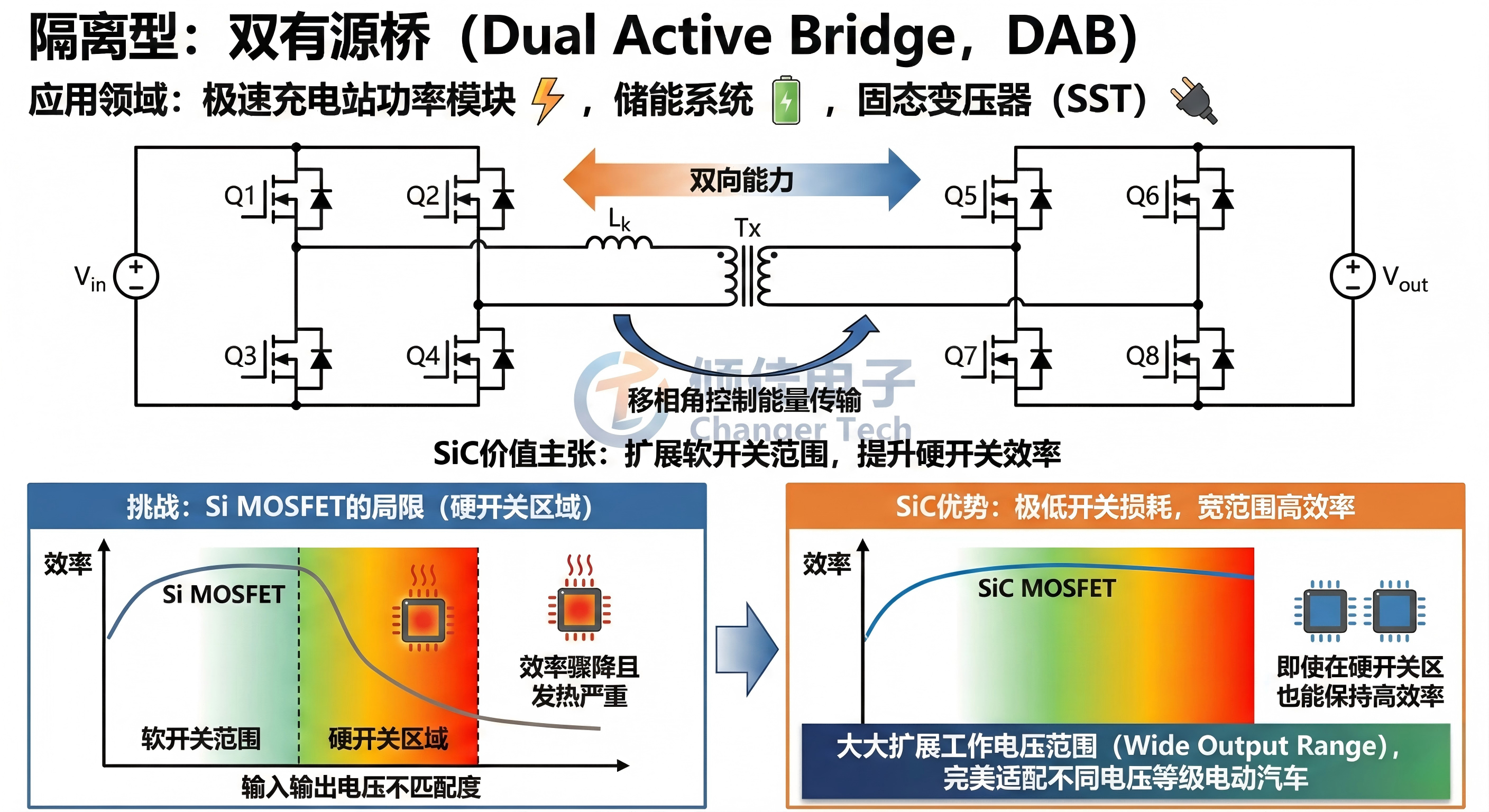

4.4 隔离型:双有源桥 (Dual Active Bridge, DAB)
MOSFET
应用领域:极速充电站功率模块、储能系统、固态变压器 (SST) 。
拓扑特点:
原边和副边各有一个全桥,通过高频变压器连接。能量传输由两个桥之间的移相角控制。天生具备双向能力。
SiC价值主张:DAB存在一个“软开关范围”。当输入输出电压不匹配时(例如电池电压过低),DAB会进入硬开关模式。Si MOSFET在硬开关下效率骤降且发热严重。SiC MOSFET由于极低的开关损耗,即使在DAB的硬开关区域也能保持高效率,大大扩展了变换器的工作电压范围(Wide Output Range),这对于适配不同电压等级的电动汽车至关重要 。

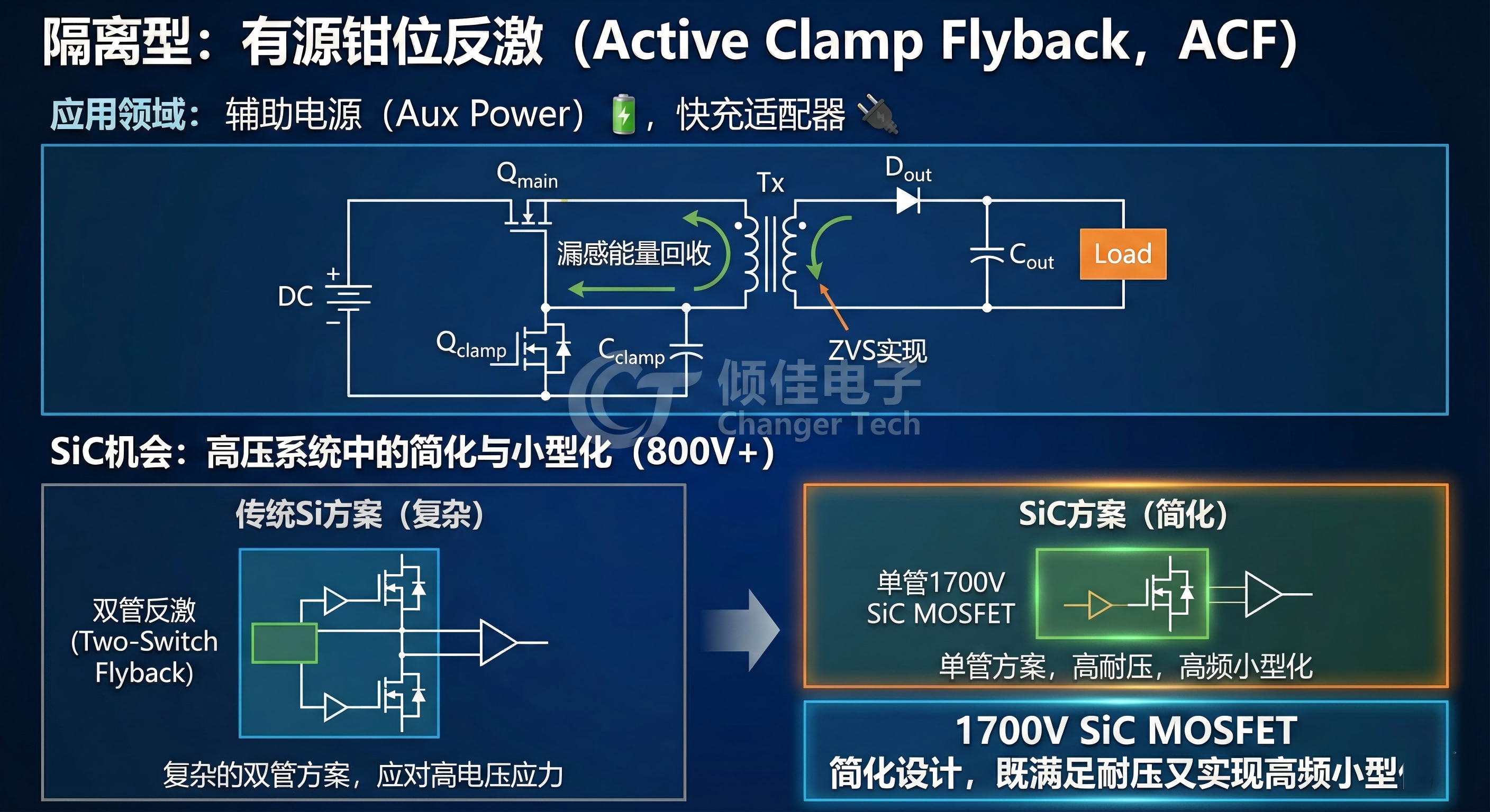

4.5 隔离型:有源钳位反激 (Active Clamp Flyback, ACF)
MOSFET
应用领域:辅助电源 (Aux Power)、快充适配器 。
拓扑特点:
在传统反激基础上增加由开关管和电容组成的钳位支路,回收漏感能量并实现ZVS。
SiC机会:在800V或更高电压的系统中,辅助电源需要承受极高的电压应力(输入电压 + 反射电压)。传统的Si MOSFET方案可能需要复杂的双管反激。单颗1700V SiC MOSFET可以简化为单管方案,既满足耐压又实现高频小型化 。

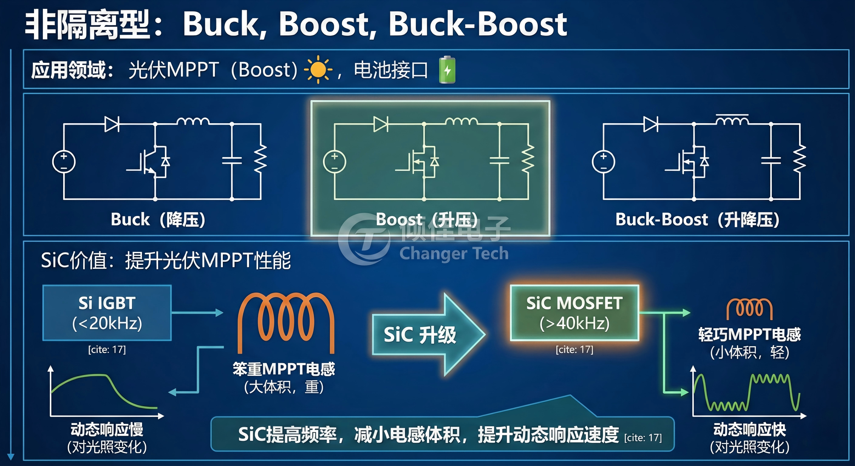

4.6 非隔离型:Buck, Boost, Buck-Boost
MOSFET
应用领域:光伏MPPT (Boost)、电池接口 。
SiC价值:
在光伏系统中,Boost电路负责MPPT。使用SiC可以将频率提升至40kHz以上(Si IGBT通常<20kHz),从而减小昂贵且笨重的MPPT电感体积,并提高对光照变化的动态响应速度 。

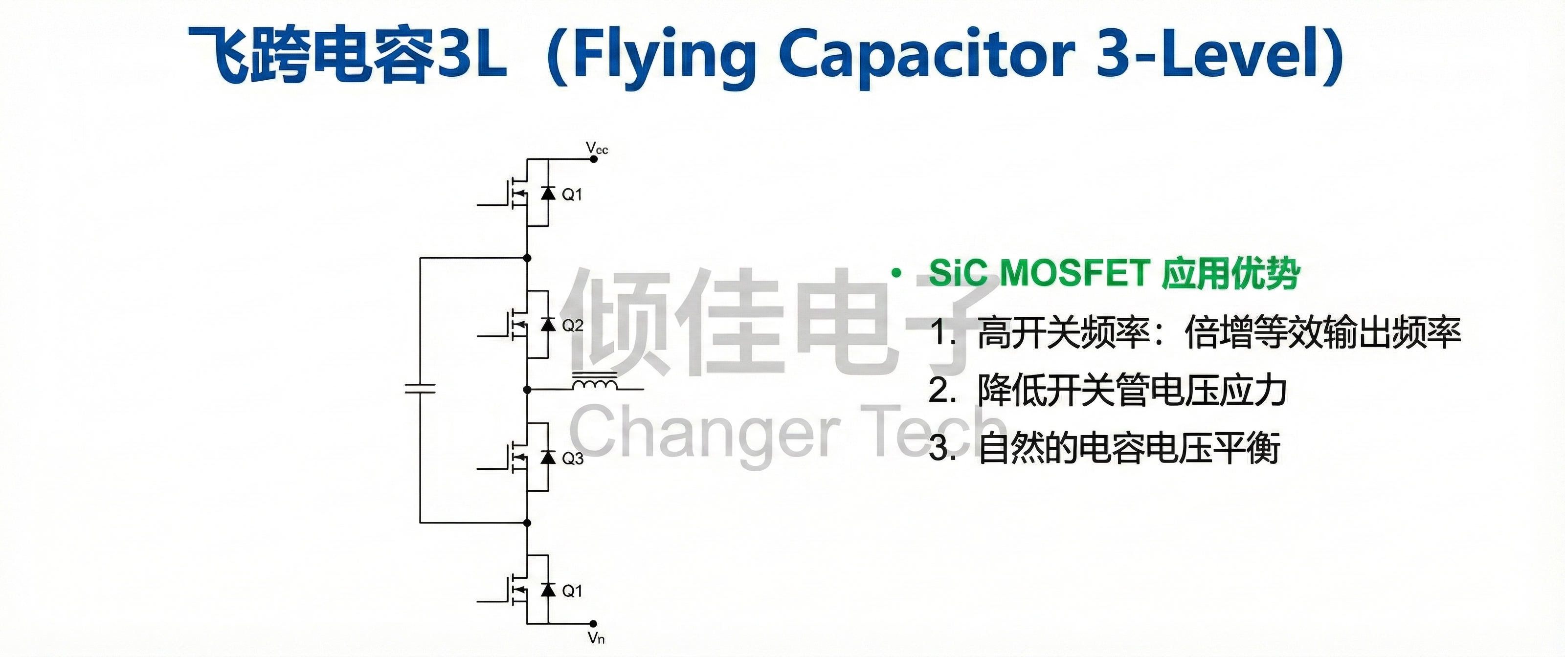

4.7 飞跨电容多电平 (Flying Capacitor Multi-Level, FCML)
MOSFET
应用领域:高功率密度逆变器 ,光伏MPPT。
拓扑特点:
利用电容的分压作用,使低压开关管可以处理高压输入,并倍增等效开关频率。
SiC机会:在800V及以上应用中,SiC配合FCML可以实现极高的功率密度。例如,使用1200V SiC器件构建1500V系统,等效频率可达数百kHz,电感体积极小 。

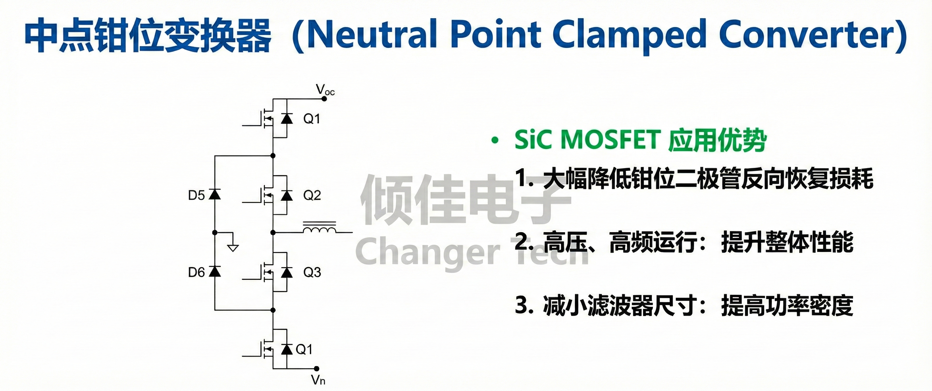

5.2 三电平中点钳位 (3-Level NPC / I-Type)
MOSFET
应用领域:大型光伏逆变器、中压变频器 。
拓扑特点:
使用二极管将中点电压钳位,输出3种电平状态(+Vdc/2, 0, -Vdc/2)。
SiC机会:将钳位二极管替换为SiC二极管,可以显著降低反向恢复损耗。或者采用全SiC方案实现极高频率。

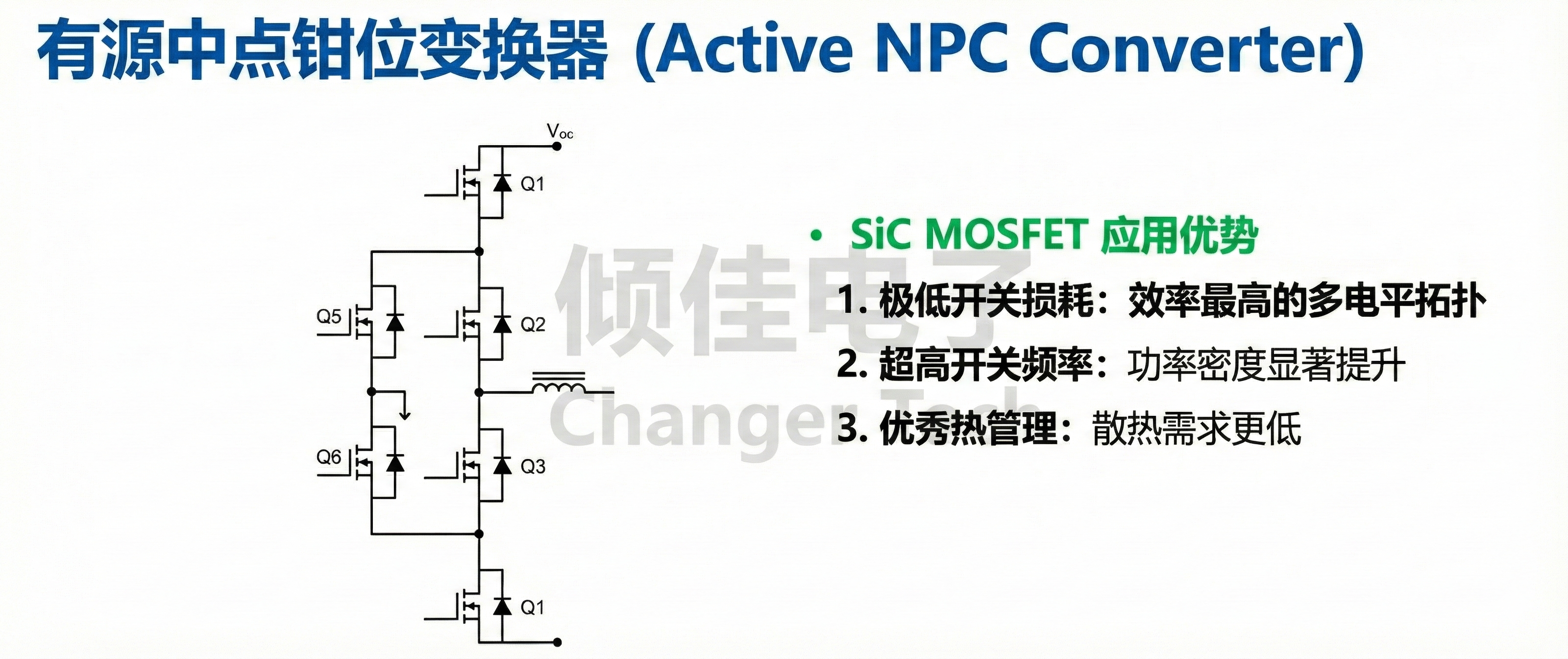

5.3 有源中点钳位 (ANPC)
MOSFET
应用领域:1500V光伏组串式逆变器 。
拓扑特点:
ANPC使用有源开关代替钳位二极管,解决了NPC中损耗分布不均的问题。

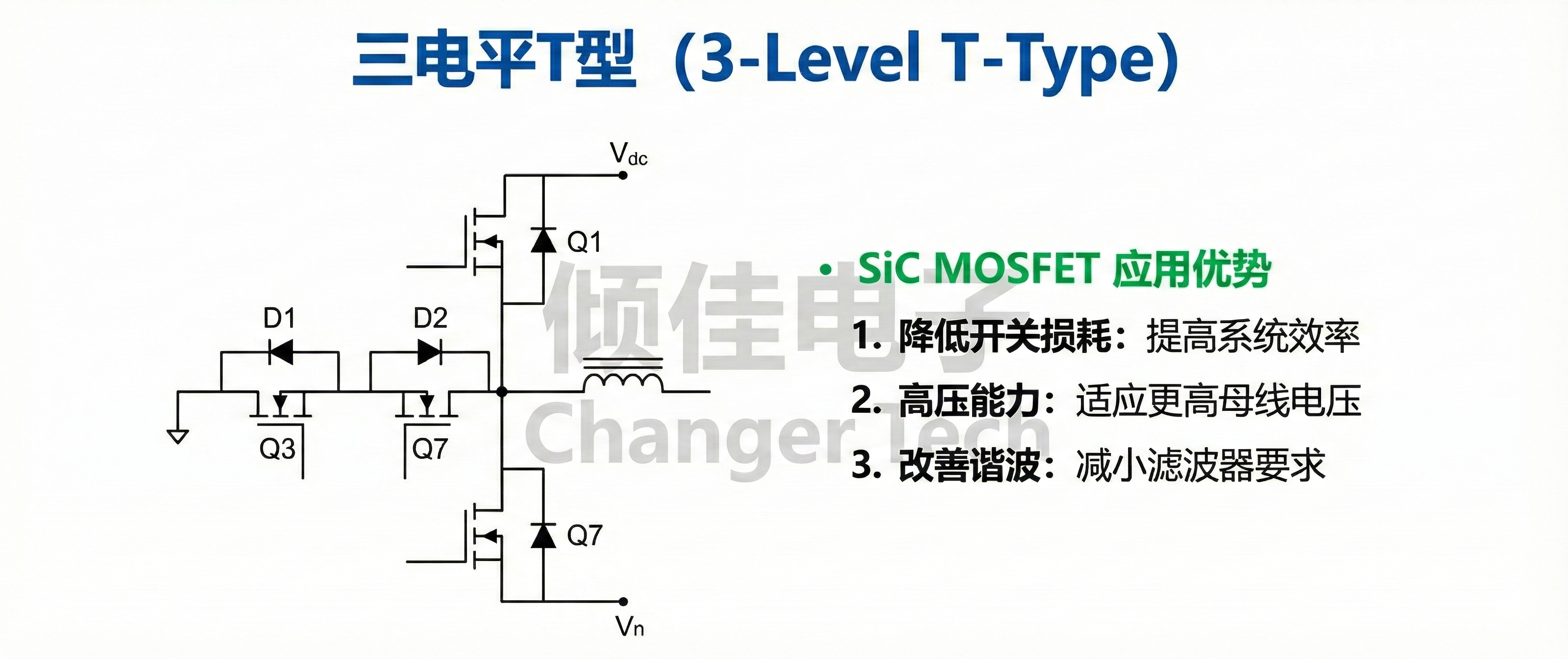

5.4 T型三电平 (T-Type / TNPC)
MOSFET
应用领域:光伏、UPS、储能PCS 。
拓扑特点:
由一个两电平桥臂加上一个连接中点的双向开关构成“T”字形。
SiC机会:中点双向开关需要承受一半母线电压。在800V系统中,使用650V/1200V SiC MOSFET作为中点开关,可以大幅降低开关损耗。相比NPC,T型拓扑的导通损耗更低(电流路径上的器件更少),非常适合中低压(<1000V)的高效应用。

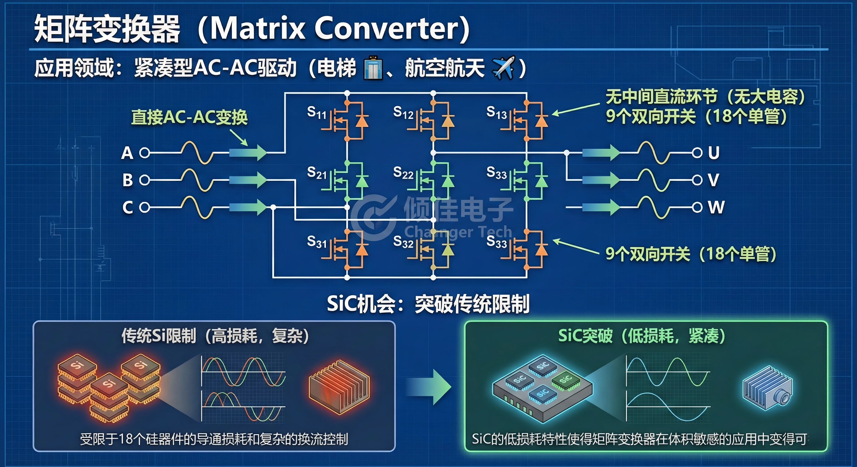

6.1 矩阵变换器 (Matrix Converter)
MOSFET
应用领域:紧凑型AC-AC驱动(电梯、航空航天) 。
特点:
直接AC-AC变换,无需中间直流环节(无大电容)。需要9个双向开关(18个单管)。
SiC机会:传统的矩阵变换器受限于18个硅器件的导通损耗和复杂的换流控制。SiC的低损耗特性使得矩阵变换器在体积敏感的应用中变得可行。
