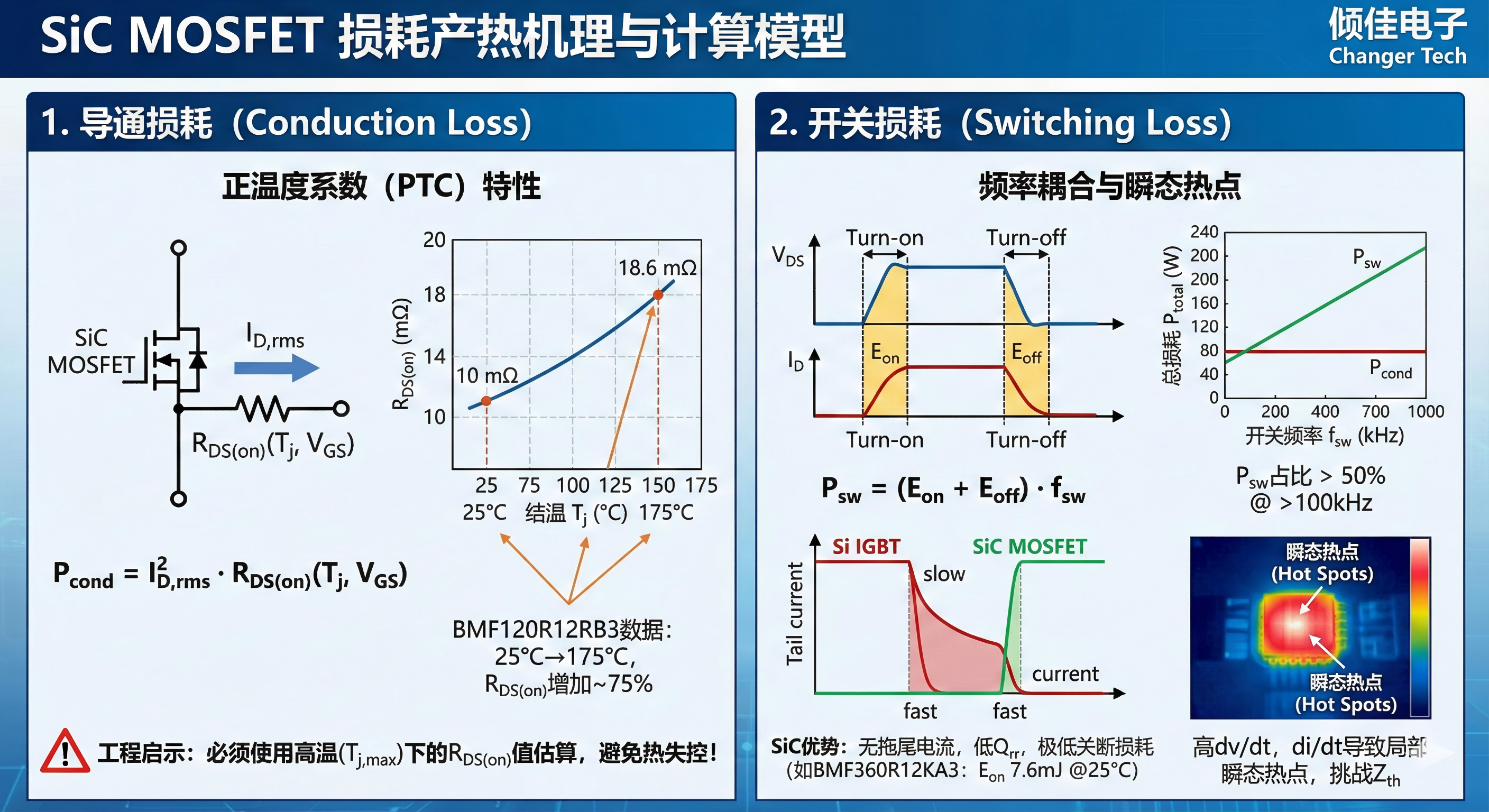

2. SiC MOSFET 损耗产热机理与计算模型
热设计的起点是准确计算热源,即功率器件的损耗。SiC MOSFET的损耗主要由导通损耗(Conduction Loss)和开关损耗(Switching Loss)组成。理解这些损耗与温度、电流及频率的非线性关系,是构建高精度热模型的关键。
2.1 导通损耗与其正温度系数特性
MOSFET
导通损耗发生在MOSFET处于导通状态(On-state)时,由流过器件的漏极电流(ID​)和漏源导通电阻(RDS(on)​)决定。其计算公式为:
Pcond​=ID,rms2​⋅RDS(on)​(Tj​,VGS​)
其中,ID,rms​是流经器件的电流有效值。对于SiC MOSFET而言,一个至关重要的特性是RDS(on)​随温度升高而增加,即呈现正温度系数(Positive Temperature Coefficient, PTC)。
2.1.1 温度对 RDS(on)​ 的影响分析
在基本半导体的B3M010C075Z单管Datasheet中,我们可以观察到:在VGS​=18 V,ID​=80 A的条件下,结温Tj​=25∘C时的典型RDS(on)​为10 mΩ;而当Tj​升高至175∘C时,RDS(on)​增加至12.5 mΩ 。
这种电阻随温度上升的现象在模块级产品中更为显著。例如,BMF120R12RB3模块的芯片级RDS(on)​从25∘C时的10.6 mΩ上升至175∘C时的18.6 mΩ,增加了近75% 。
工程启示:在进行热设计计算时,绝不能仅使用室温下的RDS(on)​数据,否则会严重低估高温下的功耗,导致热失控。建议始终使用Tj,max​(通常为150∘C或175∘C)下的电阻值进行保守估算,或采用迭代算法动态更新电阻值 。
2.2 开关损耗与频率的耦合关系
开关损耗产生于器件开启(Turn-on)和关断(Turn-off)的瞬态过程中,此时电压和电流有重叠区域。总开关损耗功率Psw​可表示为:
Psw​=(Eon​+Eoff​)⋅fsw
其中,Eon​和Eoff​分别为单次开启和关断的能量损耗,fsw​为开关频率。
2.2.1 SiC 的开关特性优势
SiC MOSFET利用多数载流子导电,没有Si IGBT中的拖尾电流(Tail Current),因此关断损耗极低。同时,SiC器件体二极管的反向恢复电荷(Qrr​)远小于Si二极管,显著降低了开启过程中的损耗 8。
以基本半导体的BMF360R12KA3模块为例,在600 V/360 A工况下,其Eon​仅为7.6 mJ(25∘C),这使得该器件能够在数十kHz的高频下运行而不致过热 。
2.2.2 高频下的热集中效应
尽管单次开关损耗低,但SiC应用往往追求高频以减小磁性元件体积。当频率提升至100 kHz以上时,单位时间内的开关次数剧增,导致Psw​在总损耗中的占比可能超过50%。此外,极高的dv/dtdi/dt会在芯片内部产生局部的瞬态热点(Hot Spots),这对瞬态热阻抗(Zth​)提出了极高要求 。

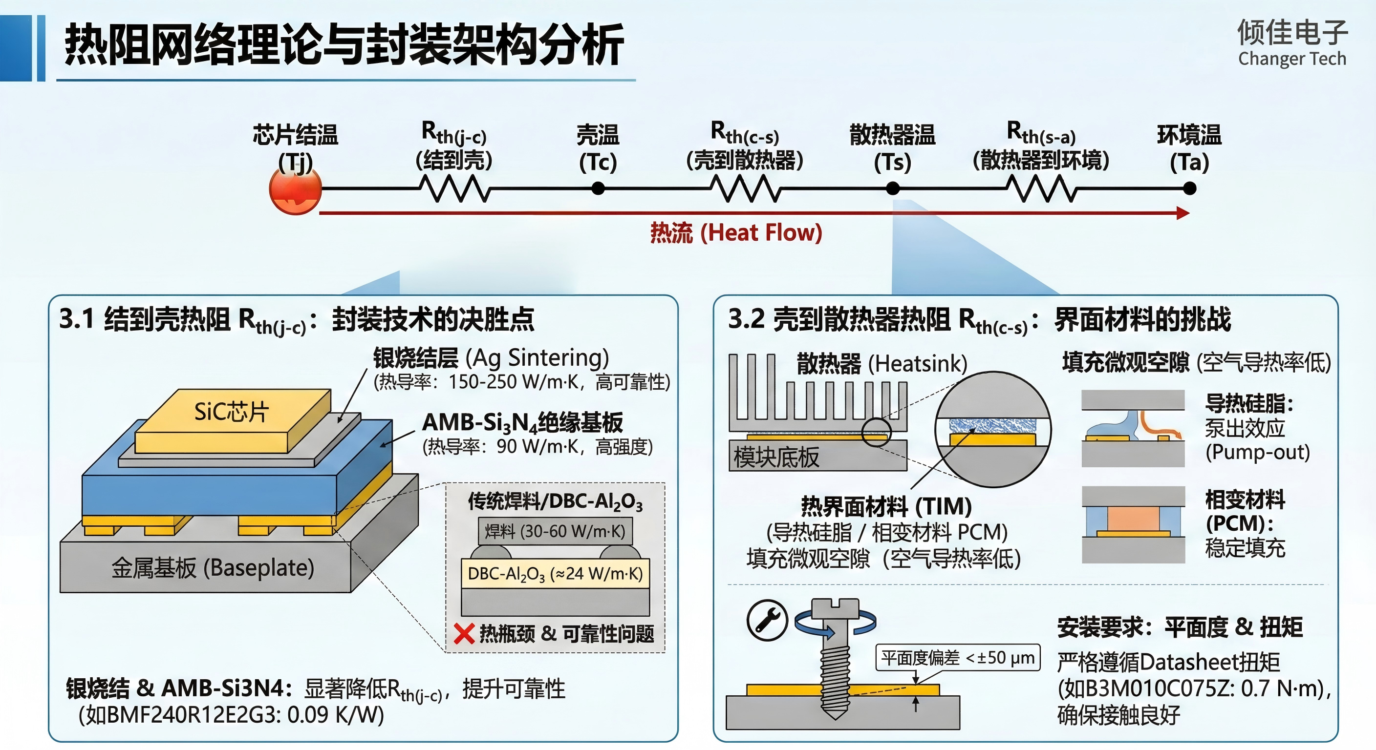

3. 热阻网络理论与封装架构分析
MOSFET
热量从芯片产生到最终散发到环境中的过程,可以类比为电流通过一串电阻。这一路径上的阻力即为热阻(Thermal Resistance, Rth​)。对于功率模块,总热阻通常分解为三个主要部分:结到壳(Junction-to-Case)、壳到散热器(Case-to-Sink)和散热器到环境(Sink-to-Ambient)。
3.1 结到壳热阻 Rth(jc)​:封装技术的决胜点
Rth(jc)​是衡量器件内部封装散热能力的指标,它由芯片、固晶层(Die Attach)、绝缘基板(Substrate)和基板(Baseplate)的热导率及厚度决定。
3.1.1 银烧结(Silver Sintering)技术的应用
传统功率模块使用锡铅或无铅焊料进行芯片焊接,焊料的热导率通常在30–60 W/m⋅K之间。在大功率SiC应用中,焊料层往往成为热瓶颈。
基本半导体在其高性能模块(如BMF240R12E2G3和B3M010C075Z)中引入了银烧结技术
  • 高热导率:烧结银层的热导率可达150–250 W/m⋅K,是传统焊料的3-5倍 。
  • 高熔点与可靠性:烧结后的银熔点高达962∘C,远高于工作温度,消除了焊料在高温下的蠕变和疲劳问题。这使得B3M010C075Z单管实现了极低的0.20 K/W热阻 。
  • 可靠性数据:研究表明,采用银烧结的模块在−60∘C至+150∘C的热冲击测试中,1000次循环后连接层退化仅2%,而传统焊料模块的总热阻则显著增加 。
3.1.2 绝缘基板的选择:AMB-Si3N4 vs DBC-Al2O3
绝缘基板必须兼顾电气绝缘与导热。
DBC (Direct Bonded Copper) - Al2​O3​ :氧化铝陶瓷成本低,但热导率一般(≈24 W/m⋅K),且机械强度较弱。
AMB (Active Metal Brazing) - Si3​N4​:氮化硅陶瓷的热导率可达90 W/m⋅K,且断裂韧性极高。
基本半导体的Pcore™2 E2B系列模块(如BMF240R12E2G3)明确采用了Si3​N4​ AMB基板 。这种材料选择不仅大幅降低了Rth(jc)​(该模块仅为0.09 K/W),还显著提升了模块在剧烈温度循环下的可靠性,使其特别适用于电动汽车牵引逆变器等严苛环境 。
3.2 壳到散热器热阻 Rth(cs)​:界面材料的挑战
Rth(cs)​主要取决于模块底板与散热器之间的接触情况。由于微观表面粗糙度的存在,直接接触的实际面积非常有限,空气隙(热导率仅0.026 W/m⋅K)构成了巨大的热阻。
3.2.1 热界面材料(TIM)的选择
为了填充这些空隙,必须使用热界面材料(Thermal Interface Material, TIM)。
  • 导热硅脂:最常用,成本低,但存在长期运行后的“泵出效应”(Pump-out),导致热阻增加。
  • 相变材料(PCM) :在室温下为固态,操作方便;工作温度下液化以填充孔隙。Semikron Danfoss等厂商已推广预涂PCM的模块,能实现更薄且均匀的粘结层厚度(BLT)。
  • 选择标准:对于高功率密度SiC模块,推荐使用导热率>3 W/m⋅K的高性能TIM,并严格控制涂覆厚度在50–100 μm之间 。
3.2.2 安装扭矩与平面度要求
模块底板的弯曲度(Flatness)和散热器的粗糙度直接影响接触热阻。
  • 平面度:通常要求在100 mm长度内偏差在−50 μm(凹陷)到+50 μm(凸起)之间 18。过大的凹陷会导致中心区域接触不良,急剧增加芯片结温。
  • 安装扭矩:必须严格遵循Datasheet规定。例如,B3M010C075Z的TO-247封装推荐扭矩为0.7 N⋅m 5。过大的扭矩可能导致陶瓷基板破裂,过小则接触热阻过大。

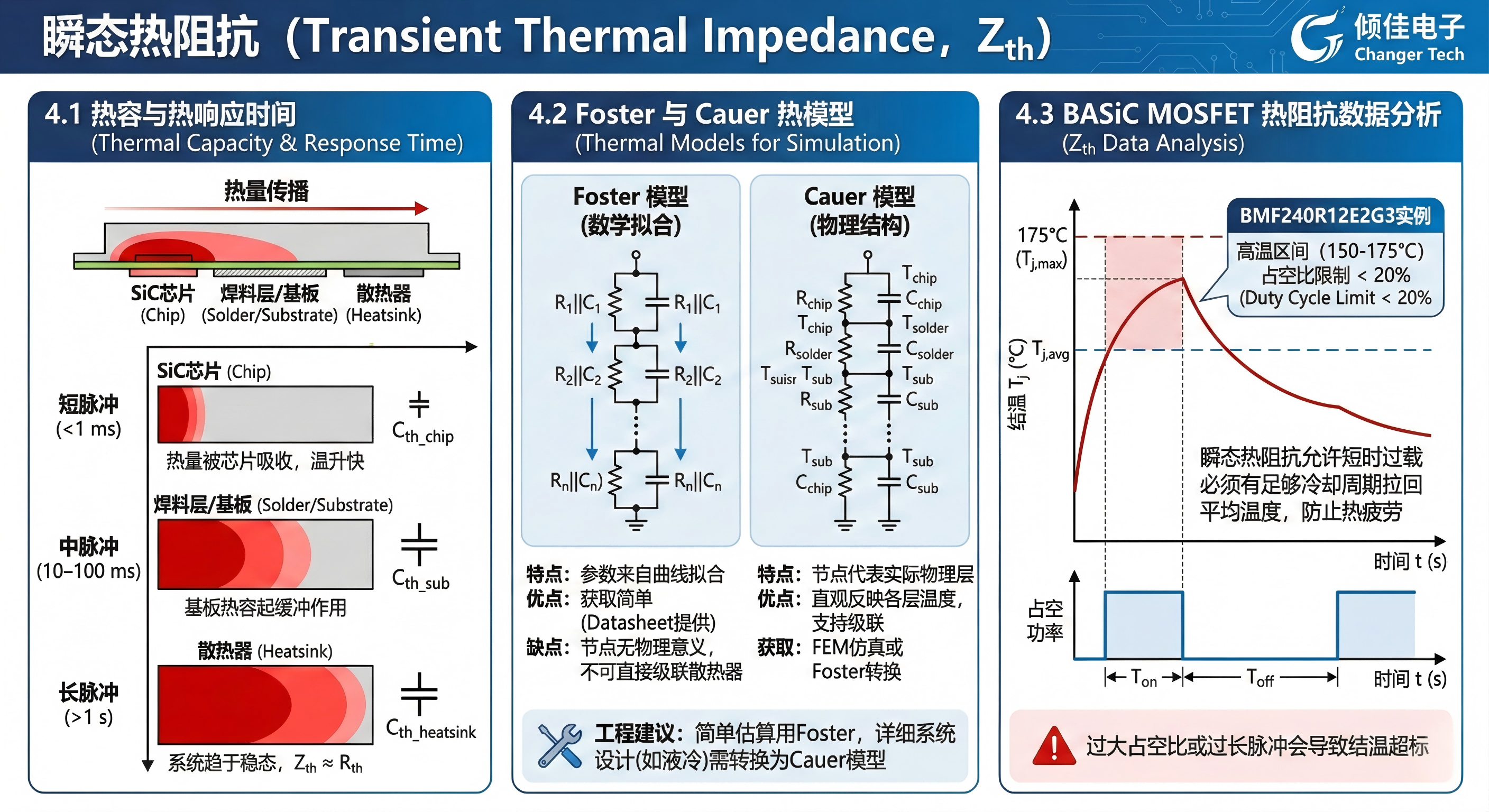

4. 瞬态热阻抗(Transient Thermal Impedance, Zth​)
MOSFET
在实际工况中,负载往往是动态变化的(如电机启动、短路故障)。稳态热阻Rth​无法描述短时间内的温度响应,此时必须引入瞬态热阻抗Zth​。
4.1 热容与热响应时间
材料的热容量(Thermal Capacity, Cth​)决定了其吸收热量的能力。
  • 短脉冲(<1 ms) :热量主要被芯片本身的硅/碳化硅材料吸收,温升取决于芯片体积和比热容。
  • 中脉冲(10–100 ms) :热量传导至焊料层和基板,此时基板的热容起缓冲作用。
  • 长脉冲(>1 s) :热量到达散热器,系统逐渐趋于稳态,Zth​趋近于Rth​。
4.2 Foster 与 Cauer 热模型
为了在电路仿真软件(如PLECS, SPICE)中进行热仿真,通常使用RC网络模型来等效热传导过程。
4.2.1 Foster 模型(数学拟合模型)
Foster模型由多个RC并联环节串联而成。
  • 特点:每个RC环节的参数(Ri​,τi​)直接通过对实测冷却曲线进行数学拟合得到 20。
  • 优点:参数提取简单,Datasheet中通常直接提供。
  • 缺点:节点本身没有物理意义(即节点温度不代表某一层的实际温度)。不能将模块的Foster模型与散热器的Foster模型直接串联,这会违背物理边界条件 22。
4.2.2 Cauer 模型(物理结构模型)
Cauer模型(或梯形网络)由接地的电容和串联的电阻组成。
  • 特点:每个节点代表实际物理层(如芯片、焊层、基板)的温度 。
  • 优点:可以直观反映各层温度,支持将模块模型与散热器模型级联,适合系统级热设计。
  • 获取方式:通常需要通过有限元仿真(FEM)或从Foster模型进行复杂的数学变换得到 。
工程建议:在进行简单的结温估算时,可使用Foster模型;但在设计液冷散热器或进行详细的过载保护设计时,必须将Foster参数转换为Cauer模型,以正确耦合外部散热条件。
4.3 BASiC MOSFET 热阻抗数据分析
在BMF120R12RB3的Datasheet中,虽然未直接给出曲线,但给出了单次脉冲下的瞬态热响应逻辑。特别是对于BMF240R12E2G3模块,文档明确指出在150∘C至175∘C的高温区间,占空比不能超过20% 。这一限制本质上是由瞬态热阻抗决定的:在短时间过载下,允许结温瞬时升高,但必须通过随后的冷却周期将平均温度拉回安全线,以防止封装材料的热疲劳。

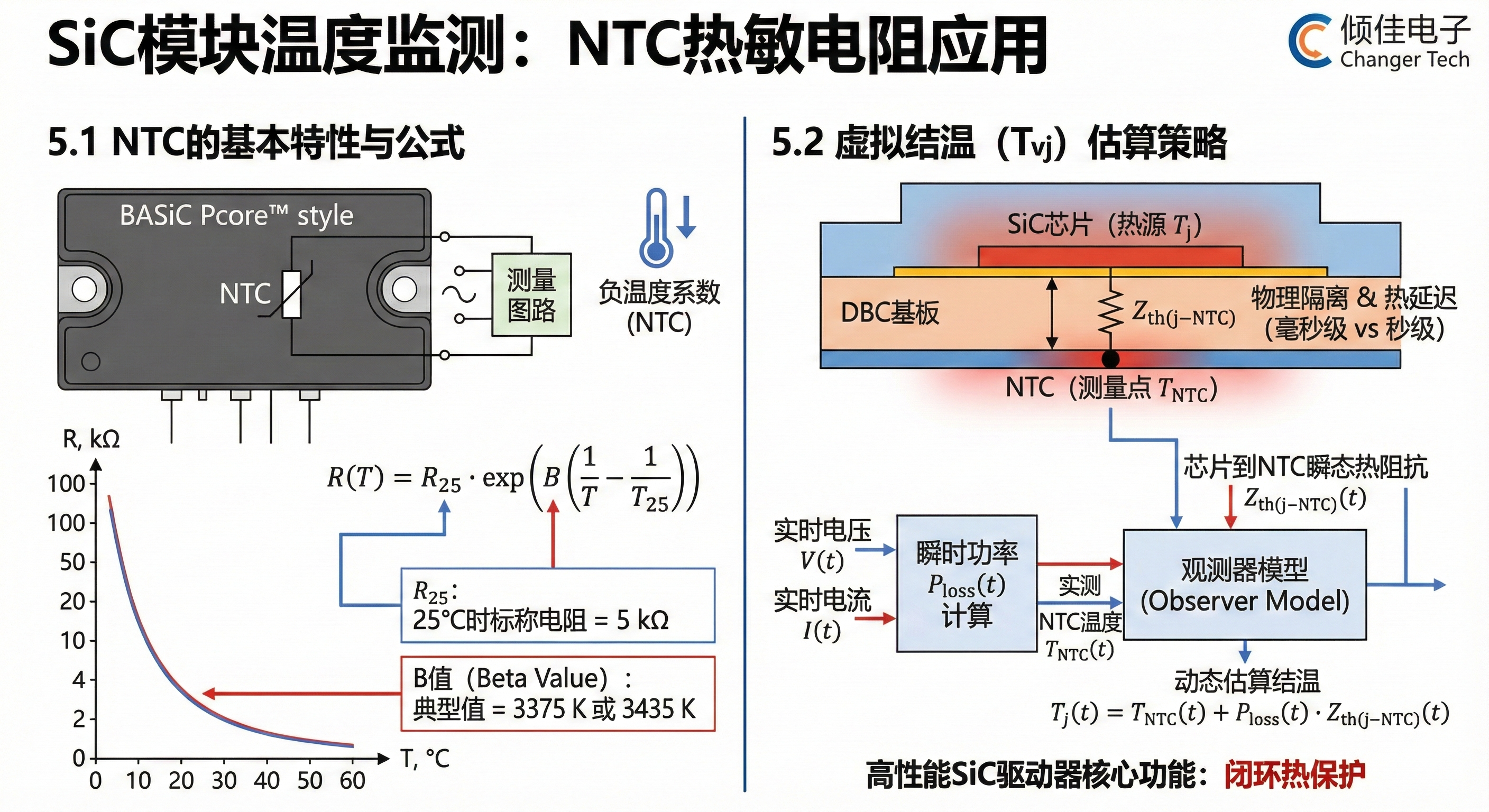

5. 温度监测:NTC 热敏电阻的应用
为了实现闭环热保护,现代SiC功率模块(如BASiC Pcore™系列)通常集成了负温度系数(NTC)热敏电阻。
5.1 NTC 的基本特性
MOSFET
NTC的电阻值随温度升高而呈指数下降,其关系式通常采用Steinhart-Hart方程或简化的β值公式:
R(T)=R25​⋅exp(B(T1​−T25​1​))
其中:
  • R25​:25∘C(298.15 K)时的标称电阻,SiC模块中常用值为**5 kΩ** 。
  • B值(Beta Value):描述电阻随温度变化斜率的常数,典型值为**3375 K**或3435 K 。
5.2 虚拟结温(Tvj​)估算策略
在实际应用中,直接读取的NTC温度(TNTC​)并不等于芯片结温(Tj​)。
  • 物理隔离:为了电气绝缘,NTC通常安装在DBC基板上,距离发热的SiC芯片有数毫米距离 30。
  • 热延迟:由于基板的热容,NTC的响应时间通常在秒级,而芯片结温的变化在毫秒级。在短路或瞬间过载时,NTC往往来不及反应。
高级应用策略:
工程师应构建观测器模型:以实测的TNTC​作为基准(Case温度的近似),利用实时电流I(t)和电压V(t)计算瞬时功率,结合Zth(jNTC)​(芯片到NTC的瞬态热阻抗),动态估算真实的结温:
Tj​(t)=TNTC​(t)+Ploss​(t)⋅Zth(jNTC)​(t)
这种“虚拟结温”估算方法是高性能SiC驱动器的核心功能之一 。
