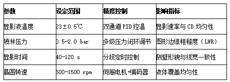

三、核心工艺参数与稳定性控制
半导体
