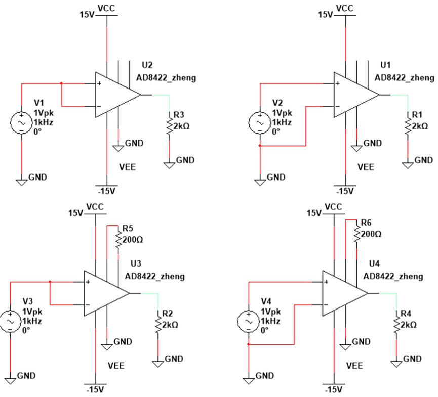

图 2-29 所示为 AD8422 的 CMRR 仿真原理图。左上角电路用于仿真在放大倍数为 1 条件下的共模放大倍数,即对两个输入端同时施加幅值与相位相同的共模信号,测量输出端的响应;右上角电路用于仿真同样放大倍数为 1 时的差模放大倍数,即对两个输入端施加等幅反相的差模信号。通过上述两组仿真结果,并结合《运放密集》视频课程中对共模抑制比定义及计算公式的介绍,即可得到 AD8422 在放大倍数为 1 时的 CMRR 随频率变化曲线。
采用相同的仿真思路,图 2-29 左下角与右下角分别给出了放大倍数为 100 时的共模放大倍数与差模放大倍数仿真电路。通过对这两种工况下输出幅值的频域分析,可进一步计算并得到 AD8422 在高增益条件下的 CMRR 与频率关系曲线,从而评估其在不同增益设置下的共模抑制能力。
仪表放大器
图2-29 AD8422的CMRR仿真原理图
图 2-30 给出了对应的仿真结果。可以看到,右图仿真所得的 CMRR 曲线与 左图AD8422 数据手册中给出的典型特性曲线高度一致,验证了仿真模型与分析方法的正确性。例如,在 10 kHz 频率处,当放大倍数为 1 时,CMRR 约为 81 dB;当放大倍数提高至 100 时,CMRR 提升至约 100 dB,该结果与手册参数基本一致。
