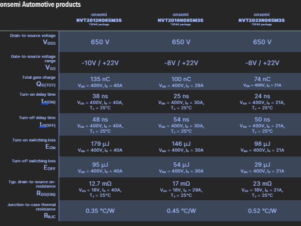

图 1:车规级安森美 T2PAK 封装 EliteSiC M3S 系列 MOSFET 的规格参数
安森美
图2:安森美T2PAK 封装EliteSiC M3S 系列MOSFET 的规格参数
T2PAK 产品组合提供丰富的选型方案,其中涵盖了计划推出的12 mΩ、16 mΩ、23 mΩ、32 mΩ、45 mΩ和60 mΩ规格器件,均适配650 V 和950 V 电压等级的EliteSiC M3S 系列MOSFET。
