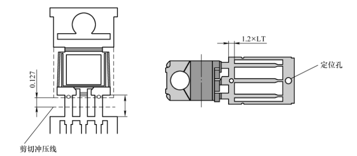

联筋(Dambar)设计规范
联筋的结构形式可参考图1所示。在封装工艺中,联筋承担着双重核心作用:一是在塑封工序中有效阻隔塑封料的无序流动,二是在切筋工艺实施前维持外引脚的结构形态稳定性。从设计参数来看,联筋的最小宽度通常需设定为框架厚度的1.2倍,若联筋尺寸过薄,极易引发塑封料溢出现象,影响封装质量。此外,封装体边缘至联筋区域的最小间距需控制在0.127mm,该参数的确定主要基于切筋工序中冲压模具的实际加工能力限制。

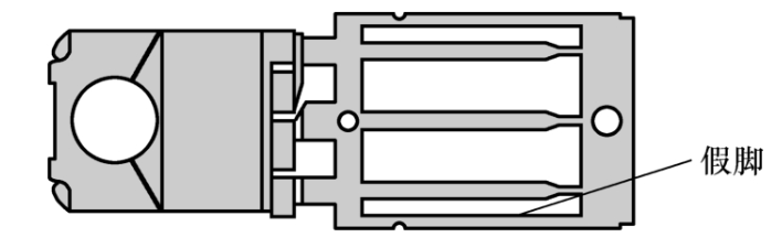

假脚(False leads)设计规范
假脚的典型设计方案如图2所示。其设计初衷是为引脚提供更可靠的支撑,尤其在需要精确定位引脚的场景中,能在切筋成型工序(特别是成型阶段)发挥关键作用——当最后一个功能引脚完成分离成型时,可有效维持封装体的结构稳定性。值得注意的是,若采用一体成型切割工艺,假脚通常不具备实际功能,反而会增加框架材料消耗及制造成本,因此假脚属于可选设计要素,而非强制要求。

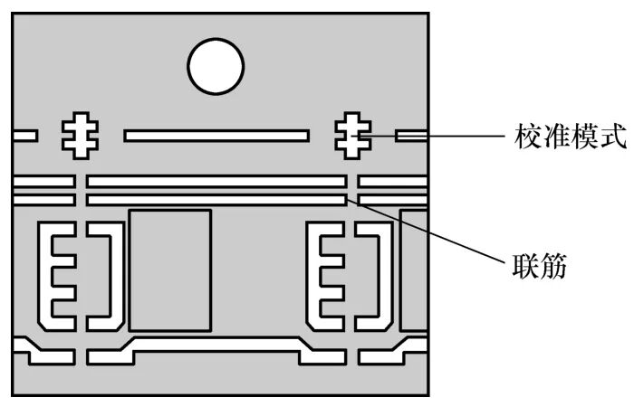

外框架其他设计要求
针对多排框架这类特殊结构,主联筋的宽度设计需重点考量划片工序所用金刚刀的厚度参数,通常应使联筋宽度小于金刚刀厚度。这是因为部分封装体采用金刚刀片切割而非模具冲压的分离方式,因此在设计中预留专用切割道,并设置便于图像识别的花纹或标记,对后续刀片分离工序中设备的编程校准至关重要,具体结构可参考图3。

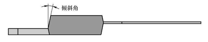

(一)封装体倾斜角设计
封装体的倾斜角(Draft Angle)设计与脱模工艺直接相关,其最小设计值可参考图4,具体规范如下:
半导体
全包封塑封体若采用型腔弹出针(cavity ejector pin)辅助脱模,倾斜角一般设计为5°;
全包封塑封体未使用型腔弹出针时,倾斜角通常控制在7°~10°;
半包封塑封体未使用型腔弹出针时,倾斜角标准值为7°。

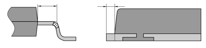

(四)引脚肩部长度(Lead Shoulder Length)设计
引脚肩部长度的设计参数需结合成型工艺及封装类型确定(如图6所示),具体要求如下:
半导体
成型过程中使用垫块时,其典型值取(框架厚度+引脚电镀层厚度)的1/2;
无垫块直接成型时,封装体本体成型误差通常在0~0.025mm。需明确的是,引脚肩部长度指封装体边缘至引脚弯曲圆弧中心的距离,该平坦区域处于首次与二次弯曲的中间位置,可通过相机视觉系统清晰识别;
多排封装结构中,引脚肩部长度定义为封装体边缘至引脚边缘的距离,一般取值0.075~0.125mm;
引脚弯曲半径(BR)的最小值为(框架厚度+引脚电镀层最大厚度)平方根的1/2,即BR=1/2×√(框架厚度+引脚电镀层最大厚度)。

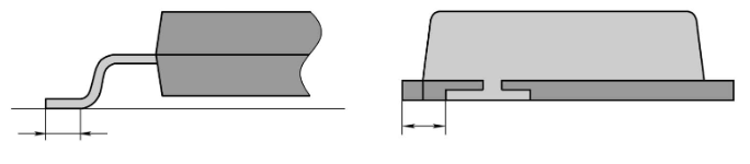

(五)引脚接触长度与角度设计
引脚接触长度(Foot Landing)的标准设计值为0.10mm,具体结构如图7所示。引脚角度(Lead Angle)的设计规范为:相对垂直方向的角度范围为0°~10°,引脚端部相对水平方向的角度范围为0°~5°,详细示意如图8。
