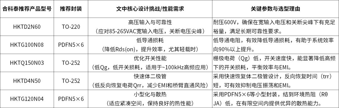

驱动设计及MOS管选型的关键要点
驱动电路设计是释放MOS管性能的关键。栅极驱动电阻用于调节开关速度,需通过实验优化取值以平衡开关损耗与EMI;驱动源需提供足够峰值电流,确保输入电容快速充放电,避免开关缓慢导致损耗增加;PCB布局需最小化功率回路面积以降低寄生电感、抑制关断电压尖峰,同时让栅极驱动走线远离高噪声功率路径,防止耦合干扰引发栅极振荡。
MOS管选型需在电压电流额定值、动态特性与热特性间实现系统平衡:电压额定值需考虑输入纹波、关断尖峰及温度降额,电流额定值需覆盖最大连续电流与瞬间浪涌;导通损耗关注全温度范围的导通电阻,高频应用中用RDS(on)×Qg评估综合性能,值越小则高频损耗越低;动态特性需优化栅极电荷、米勒电容及体二极管反向恢复特性;热特性需匹配封装形式的结到环境热阻,确保工作结温留有裕量。
结语
合科泰针对10-30W反激式LED驱动应用推出系列化产品,该系列MOS管具备600V电压额定值,RDS(on)低至0.12Ω,Qg仅15nC,体二极管反向恢复时间50ns、反向恢复电流1.5A,同时提供TO-220F、PDFN5x6等封装选项适配不同散热与空间需求。合科泰可提供全流程技术支持,协助客户在效率、EMI、成本之间找到最佳平衡,实现LED驱动电源的高效、可靠、低成本目标。
