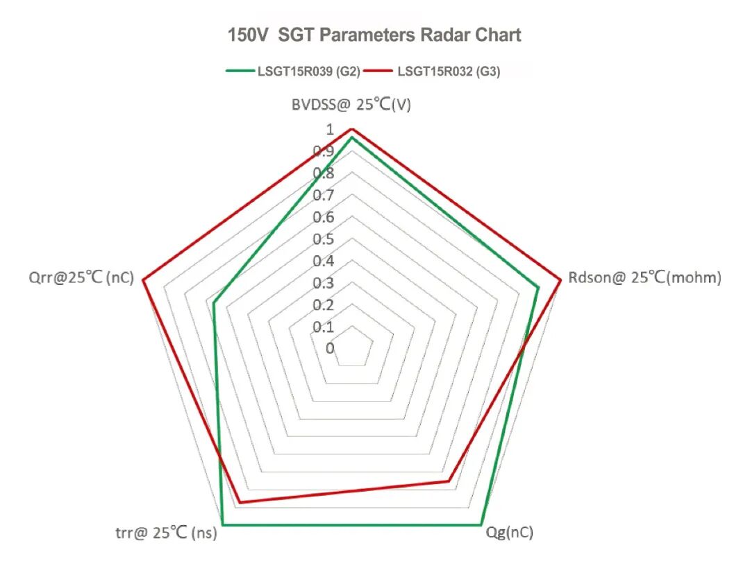

采用先进的G3代屏蔽栅沟槽技术,在150V电压等级下实现了3.25mΩ的业界领先导通电阻,较上一代G2平台产品(4.0mΩ)显著降低。这意味着在相同电流下的导通损耗大幅减少,直接提升系统整体效率,并降低温升。

此产品专为对静态损耗和通态能力要求严苛的BMS(电池管理系统)与电机驱动领域优化。相较于前一代(G2)产品,在静态性能上优势明显。
