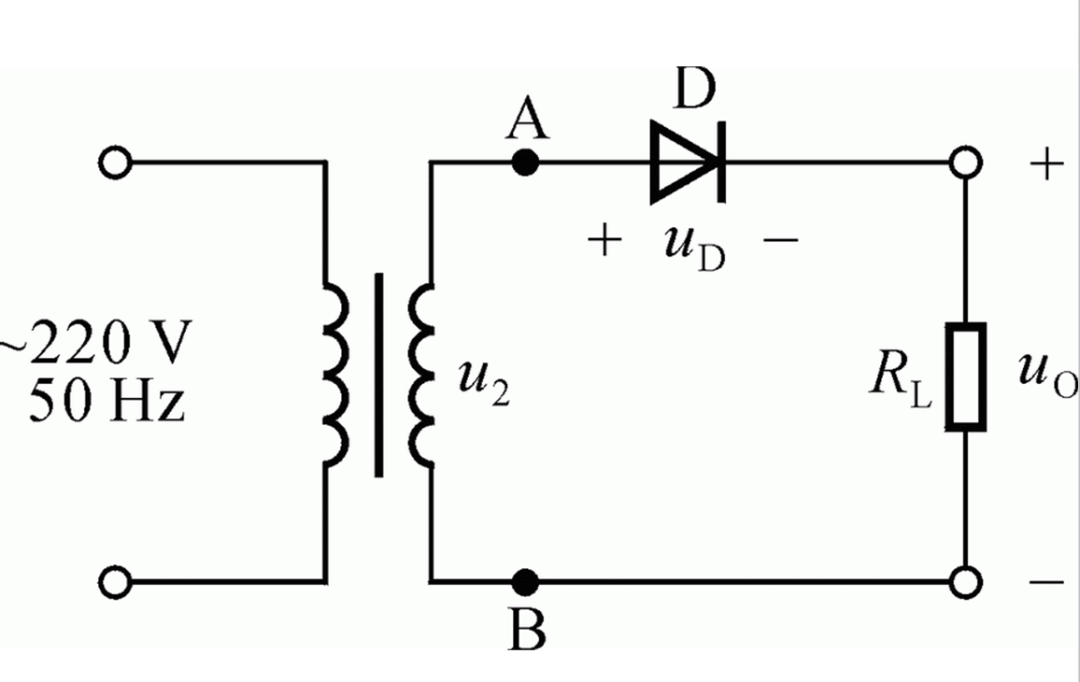

二极管整流电路
若快充电路的副边采用二极管作为整流管,称为二极管整流电路。由于快充的输出电流大,有时输出电流可高达5A,二极管因为有一个约0.7V左右的正向压降,所以二极管整流电路损耗较大,效率差。

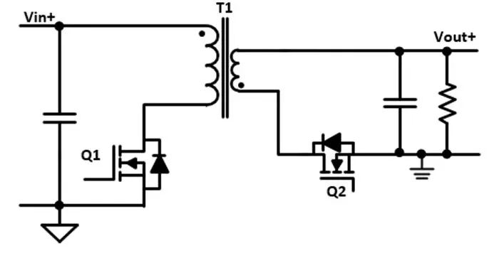

同步整流电路
如果使用MOSFET取代二极管作为整流管,称为副边(次级)同步整流。在同步整流中,由于 MOS管的 Rdson 非常小,一般为毫欧级别,导通后的压降非常低,损耗功率远远小于二极管。所以用MOS管做整流管的同步整流电路损耗低、效率高。
将MOS导通阻抗低、发热量小、开关速度快的优势成功应用到次级同步整流电路中,使得电源发热量大幅下降,可靠性更高,体积更小。采用同步整流MOS,电路整体效率可提升2~5%。以5V/9V 2A充电为例,同步整流方案温度可以降低约15°C (SOP-8封装情况下)。

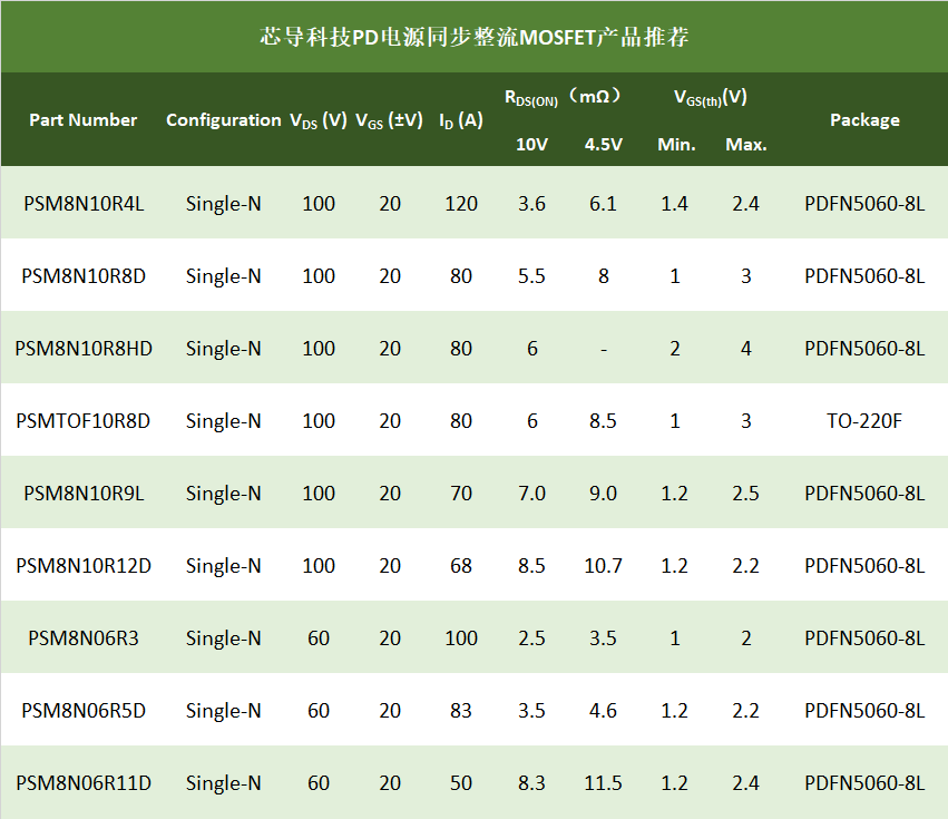

芯导科技PD快充同步整流MOSFET产品推荐
MOSFET
PD快充同步整流MOS的耐压一般选择100V,可以为20V 标准输出提供 5 倍安全裕度,为48V 高功率输出提供 2 倍安全保障,同时可以有效应对反激电路特有的电压尖峰问题,在保持低导通电阻(3-9mΩ) 的同时具备良好开关性能,实现单器件兼容全系列 PD 协议,未来升级无忧,因此工程师通常选择100V耐压的MOSFET,作为性价比最高的解决方案. 当然,也有一些厂家基于成本和实际应用考虑,会选择60V 耐压的MOS作为快充同步整流MOS。

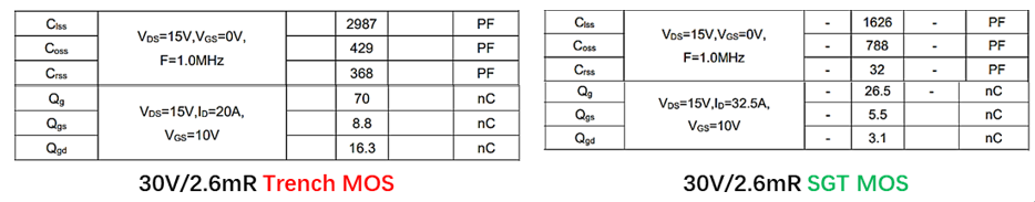

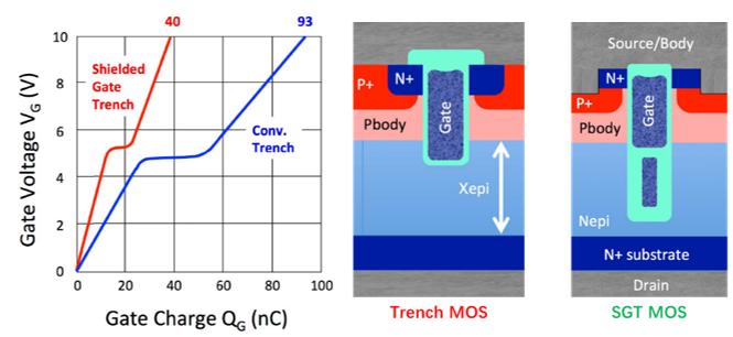

Prisemi芯导科技用于快充同步整流的MOSFET产品均采用先进的分立栅沟槽MOSFET(SGT MOS)技术,较传统单栅沟槽MOSFET,分立栅MOSFET拥有出色的导通及开关特性,极佳的散热能力和安全性。如下对比数据,相同芯片面积下,分立栅MOSFET具有更低的导通电阻即导通损耗低。相同导通电阻情况下,分立栅MOSFET电容(尤其是米勒电容Crss)参数值更小,Qg更小即开关损耗低。
