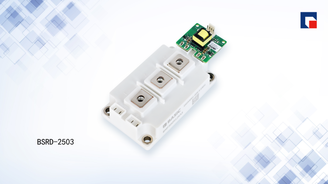

青铜剑技术和基本半导体联合研发双通道驱动板BSRD-2503
BSRD-2503驱动板由青铜剑技术和基本半导体团队联合研发,是一款专门针对62mm碳化硅MOSFET半桥模块的产品,适用于碳化硅电镀电源、碳化硅感应加热电源等应用,具有高可靠性、强适应性等特点。

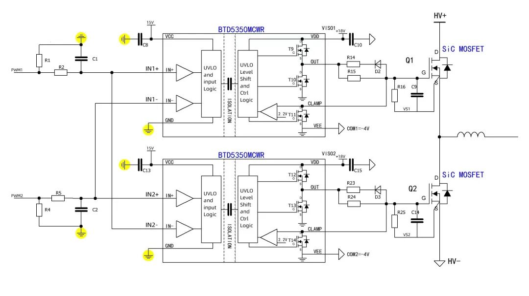

隔离驱动BTD5350MCWR
// 典型应用介绍
原方VCC供电电压15V
BTD5350xx是电压型输入的电容隔离的驱动芯片,输入INx是高阻抗引脚,如果输入信号PCB布线不合理,容易导致输入信号受到干扰,为了使芯片的输入端表现为电流源特征,建议在PWM输入接电阻R1=3kΩ到地,如果PWM电平为15V,则PWM线上的电流约为5mA,目的是使得PWM信号的线路上能产生足够的电流,可以避免芯片输入IN脚受到干扰,同时靠近芯片IN脚接滤波电容C1=100pF到地
副方电源VISO接+18V,COM接-4V,G连接到主功率板上的门极电阻
驱动芯片米勒钳位Clamp连接到主功率板上碳化硅MOSFET门极
MOSFET
// 典型半桥应用介绍---防桥臂直通互锁设计
PWM1信号经过RC网络连接到IN1+和IN2-,PWM2信号经过RC网络连接到IN2+和IN1-,进行PWM信号输入互锁,当PWM1和PWM2同时为高电平时,驱动芯片BTD5350MCWR副边同时输出低电平,防止桥臂直通。

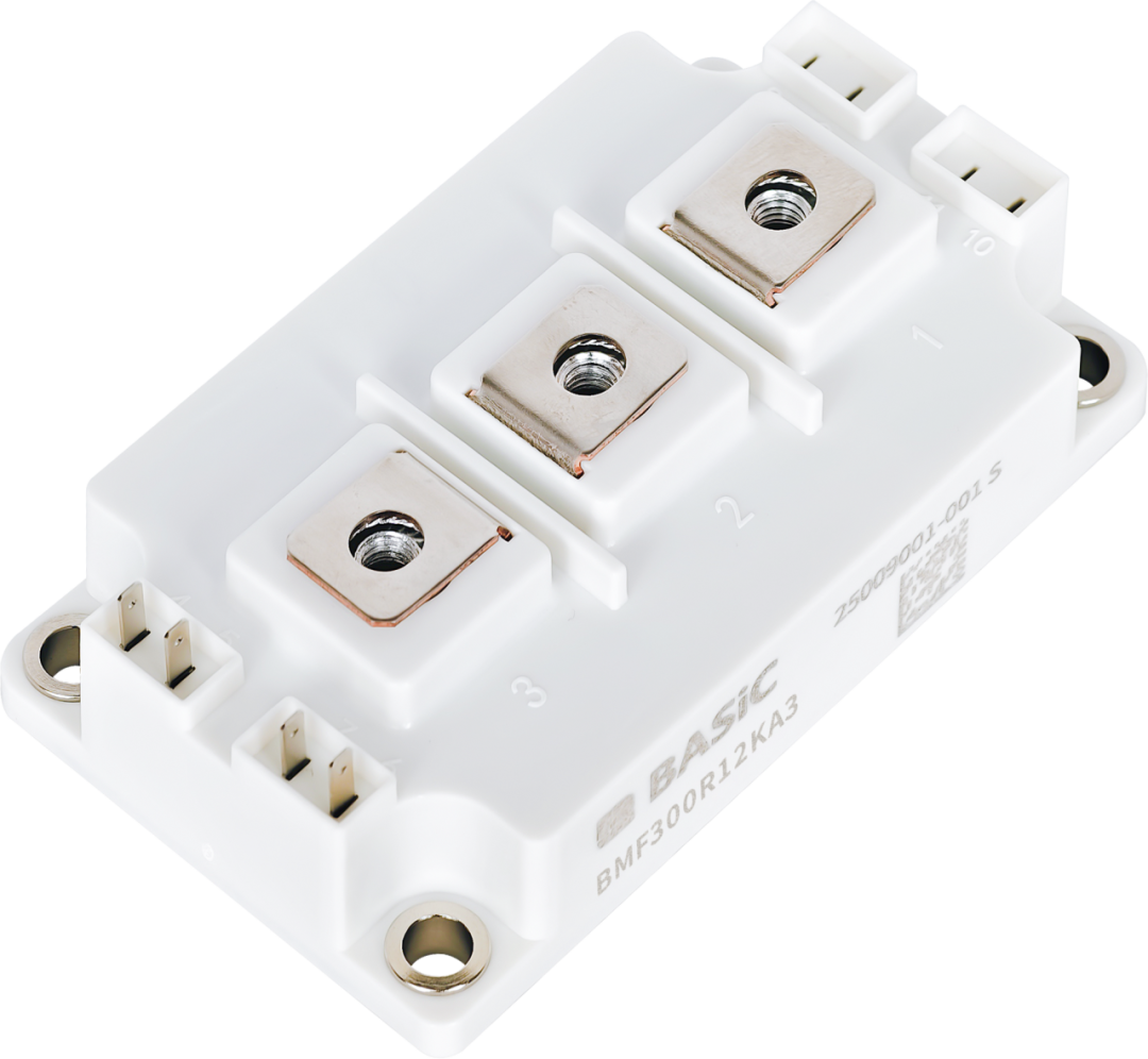

03 适配模块推荐
BSRD-2503驱动板可适配基本半导体62mm封装的1200V工业级碳化硅MOSFET半桥模块。此模块采用新一代碳化硅MOSFET芯片技术,在保持传统62mm封装尺寸优势的基础上,通过创新的模块设计显著降低了模块杂散电感,使碳化硅MOSFET的高频性能得到更充分发挥。
MOSFET
产品特点
采用基本半导体新一代碳化硅MOSFET芯片技术,性能更优
低导通电阻,高温下RDS(on)表现优异
低开关损耗,提高开关频率,提升功率密度
高性能Si3N4 AMB和高温焊料引入,提高产品可靠性
高可靠性和高功率密度
低杂散电感设计,14nH及以下
铜基板散热
