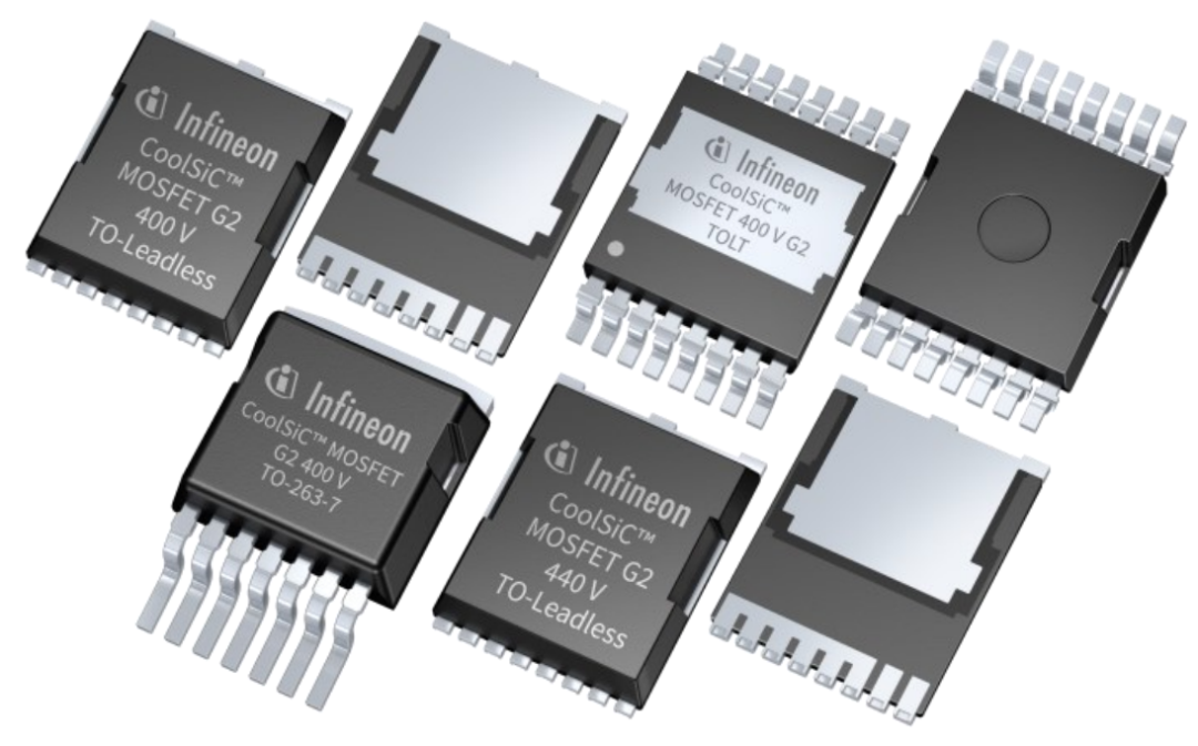

CoolSiC MOSFET 400V与440V第二代器件兼具高鲁棒性、超低开关损耗与低通态电阻等优势,同时有助于优化系统成本。该系列400V与440V碳化硅MOSFET可在两电平和三电平的硬开关与软开关拓扑中,提供卓越的功率密度和系统效率,主要面向人工智能服务器电源、开关电源、电机控制、可再生能源与储能系统以及D类音频放大器等功率转换应用。

产品特性
相比650V SiC MOSFET,具有更优的FOM
快速换流鲁棒性二极管,具备低反向恢复电荷
低导通电阻温度系数
栅极阈值电压VGS(th)=4.5V
支持单极性驱动(关断栅压VGSoff=0V)
完成100%雪崩测试
开关速度的高可控性
高电压变化率工况下低过冲
采用.XT互连技术
应用价值
高系统效率
高功率密度设计
高设计鲁棒性
简化电磁干扰滤波需求
适用于硬开关拓扑
竞争优势
助力实现创新拓扑应用(如三电平功率因数校正、有源中性点钳位型拓扑)
应用领域
AI服务器电源PSU
开关电源SMPS
电机控制
轻型电动汽车
叉车
