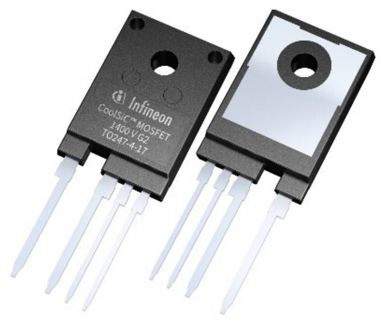

CoolSiC 1400V MOSFET G2器件采用TO-247-4引脚封装,兼具前沿的SiC技术与高爬电距离的坚固封装特性。该器件支持直流母线电压超过1000V的系统设计,既为现有应用提供额外的电压裕量与增强的可靠性,又能实现更高的开关速度,从而提升系统效率。其引脚与现有封装完全兼容,适用于光伏发电、电动汽车充电、储能系统及其他工业应用领域。
产品型号:
 IMZC140R011M2H
■ IMZC140R019M2H
■ IMZC140R024M2H
■ IMZC140R029M2H
■ IMZC140R038M2H

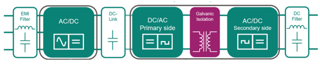

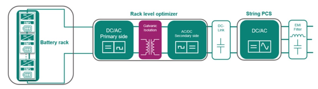

系统框图
PV
MOSFET
ESS
MOSFET
EV Charging
MOSFET
