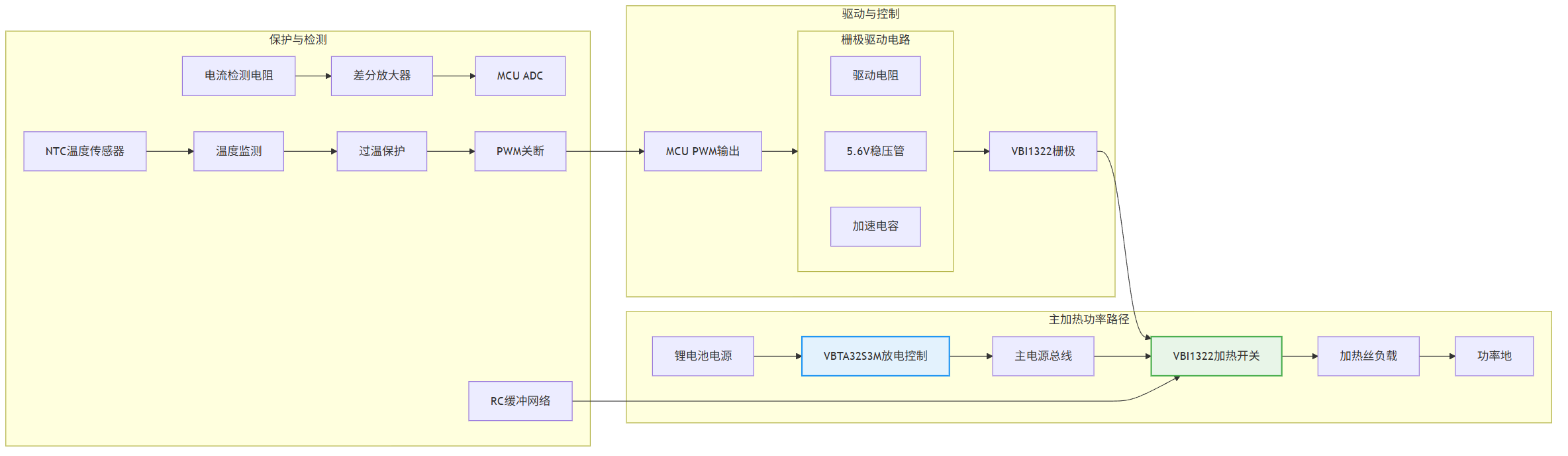

1.  主加热控制MOSFET:加热效率与电池续航的第一关口
关键器件为VBI1322 (30V/6.8A/SOT89),其选型需要进行深层技术解析。在电压应力分析方面,考虑到单节或双节锂电池供电(标称电压3.7V-8.4V),并为充电器反接或瞬态电压留出裕量,30V的耐压满足严苛的降额要求。其超低导通电阻(Rds(on)@4.5V仅22mΩ)是提升效率的关键:以4A加热电流计算,导通损耗仅为4² × 0.022 = 0.35W,相比普通MOSFET可降低损耗超50%,直接延长电池续航时间。SOT89封装在紧凑布局下仍需关联热设计,需借助PCB敷铜作为散热片,确保在持续加热工况下结温安全。

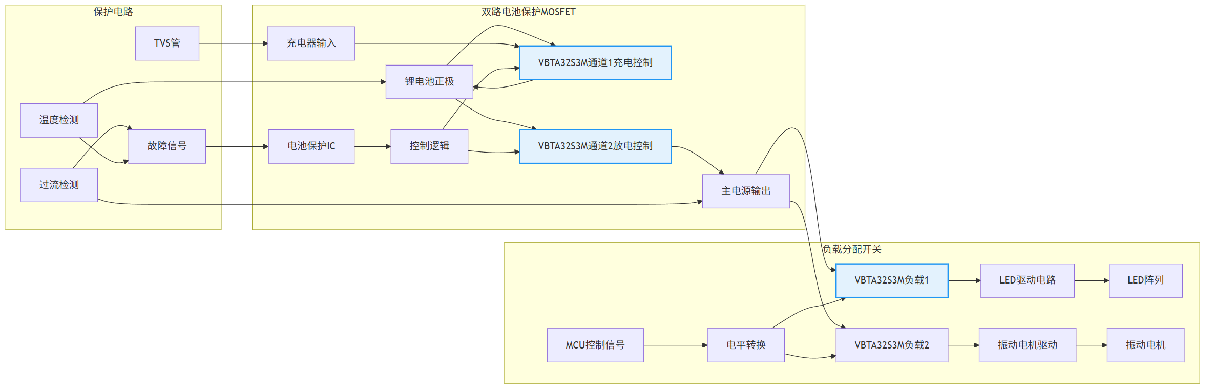

2.  电池保护与负载分配MOSFET:安全与多功能集成的关键
关键器件选用VBTA32S3M (双路20V/1A/SC75-6),其系统级影响可进行量化分析。在功能集成方面,其双N沟道配置可分别用于电池充放电保护路径与外围负载(如LED灯、振动电机)的独立开关控制,实现硬件级隔离。低阈值电压(Vth低至0.5V)确保其能被低电压的微控制器GPIO直接高效驱动,简化电路。其微型SC75-6封装为寸土寸金的水杯PCB布局节省了宝贵空间,是实现高度集成的硬件基石。

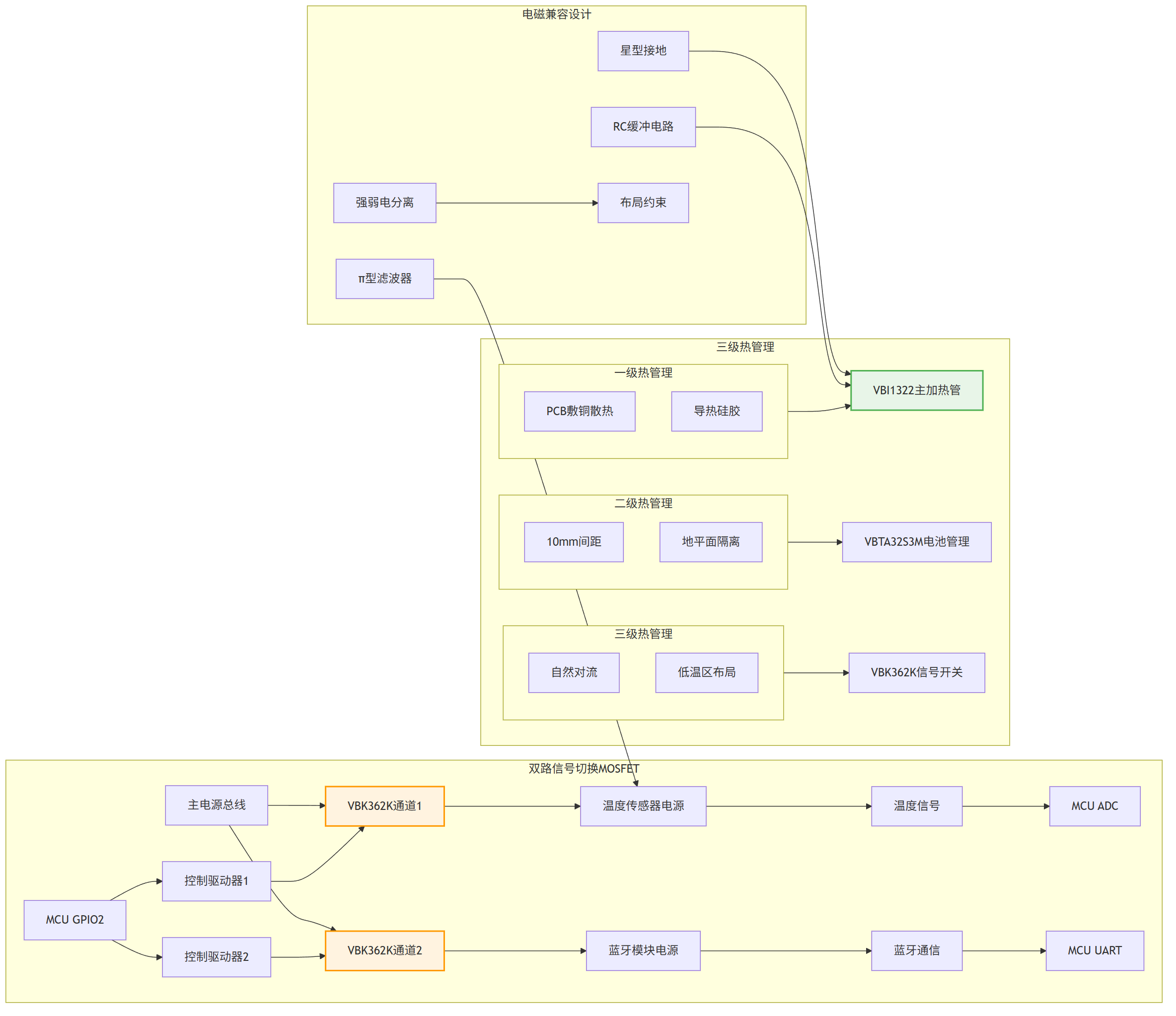

3.  辅助电路与信号切换MOSFET:低功耗与高精度的保障
关键器件是VBK362K (双路60V/0.3A/SC70-6),它能够实现智能控制场景。其高耐压(60V)特性为可能存在的感应电压或干扰提供了强健屏障,确保信号切换的可靠性。尽管电流能力较小,但完美适用于控制温度传感器供电、低功耗通信模块(如蓝牙)的电源开关等场景,实现按需供电,将系统待机功耗降至微安级。双通道设计允许对多个辅助电路进行独立精细化管理,进一步优化整体能效。

1.  微型化热管理架构
我们设计了一个三级热管理策略。一级主动热管理针对VBI1322主加热MOSFET,其SOT89封装底部金属焊盘必须焊接在足够大的PCB铜箔区域(建议≥30mm²)作为主要散热路径。二级热隔离是将VBTA32S3M等控制芯片与主加热区域保持至少10mm距离,并通过地平面进行热隔离,避免相互影响。三级布局优化是利用VBK362K等器件的超小封装,将其布置在板边或温度较低区域,依靠空气自然对流。
MOSFET图2: 高端智能水杯方案功率器件型号推荐VBTA32S3M与VBK362K与VB4658与VBQF3101M与VBTA161KS与VBTA7322与VBI1322产品应用拓扑图_02_heating
2.  电磁兼容性与噪声抑制
对于加热器PWM噪声抑制,主加热回路采用紧凑的星型接地,并可在VBI1322的漏极和源极间并联RC缓冲电路(如10Ω和100pF)以减缓电压尖峰。信号控制路径(如VBK362K控制的传感器电路)采用π型滤波器进行电源去耦。整体布局严格遵循强弱电分离原则,加热大电流路径与敏感信号线间距大于3mm。

电气应力保护通过网络化设计实现。电池输入端设置TVS管以防静电和浪涌。VBI1322的栅极采用电阻串联和稳压管钳位(如5.6V)保护。利用VBTA32S3M的双通道实现充电与放电电路的物理隔离,提升电池管理安全性。
故障诊断机制涵盖多个方面:通过MCU ADC监测加热MOSFET的电流反馈实现过流与干烧保护;通过NTC实时监测MOSFET周边温度实现过温保护;利用VBTA32S3M的独立开关状态,可诊断负载短路或开路故障。
