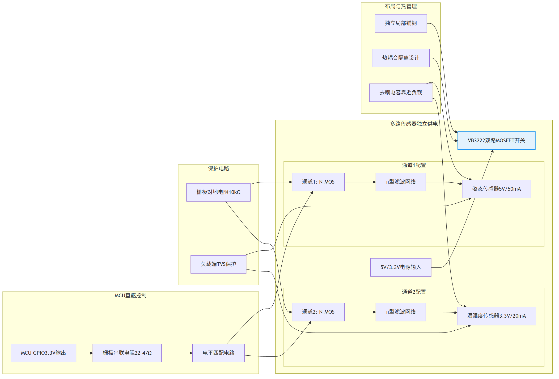

场景二:传感器与数据采集模块供电(多路、低功耗、频繁启停)
各类传感器(如姿态、温湿度、振动)需独立供电以降低待机功耗,要求MOSFET尺寸小、驱动简单、开关速度快。
- 推荐型号:VB3222(Dual-N+N,20V,6A,SOT23-6)
- 参数优势:
- 集成双路N沟道MOSFET,可独立控制两路负载,极大节省PCB空间。
- 栅极阈值电压(Vth)低(0.5~1.5V),可直接由3.3V MCU GPIO驱动,无需电平转换。
- R_ds(on) 低至22mΩ(@4.5V),导通压降极小,适合低电压、高精度传感器供电。
- 场景价值:
电源管理图2: 低空货运保险评估系统方案与适用功率器件型号分析推荐VB3222与VBQG1101M与VBTA7322与产品应用拓扑图_03_sensor
- 实现多路传感器的精准按需供电,显著降低系统待机功耗,延长电池使用时间。
- 双路集成简化了布局与布线,提升系统集成度与可靠性。
- 设计注意:
- 每路栅极建议串联22-47Ω电阻以抑制振铃,防止误触发。
- 注意双通道之间的热耦合,布局时避免集中发热。

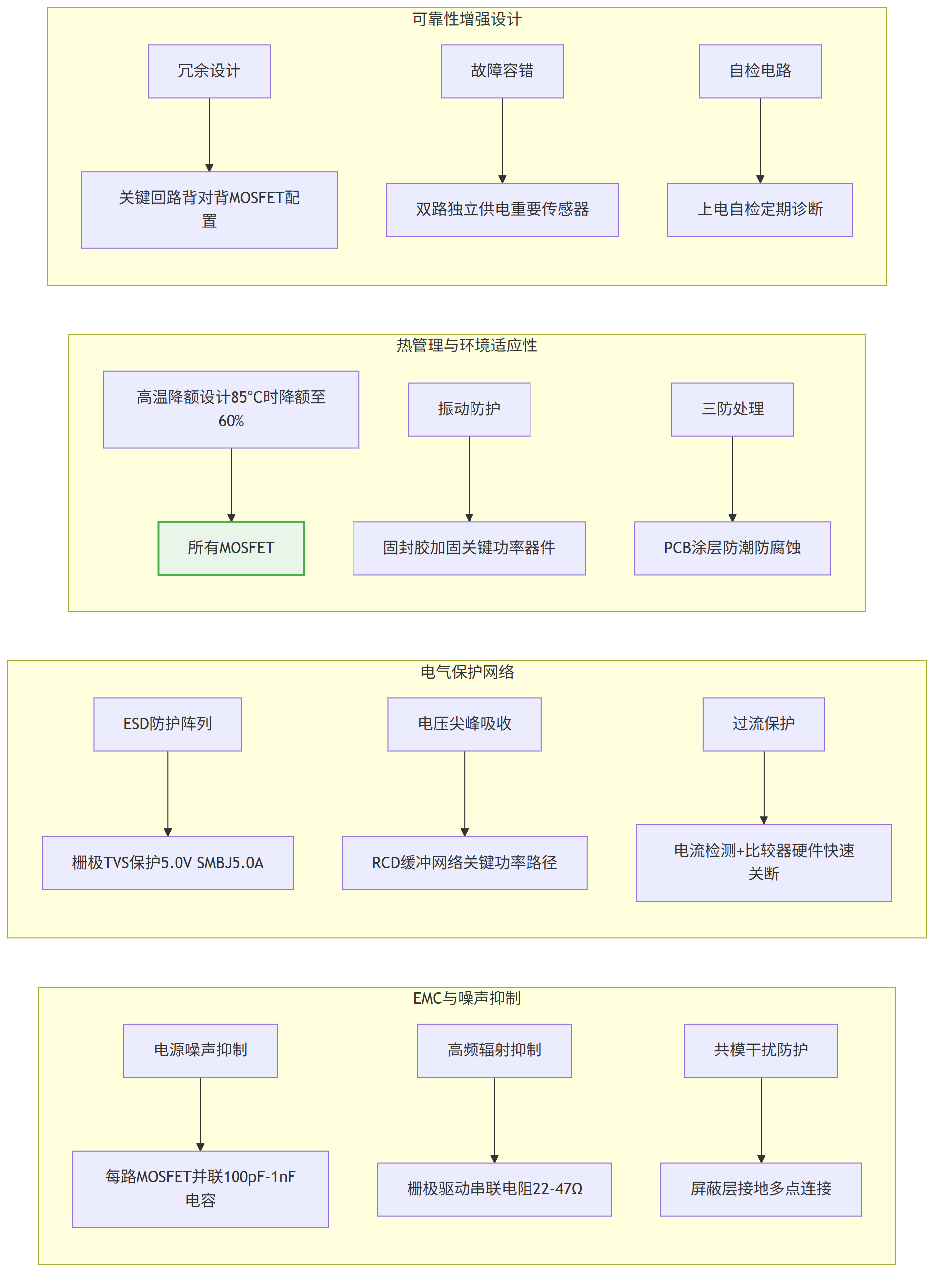

电源管理图3: 低空货运保险评估系统方案与适用功率器件型号分析推荐VB3222与VBQG1101M与VBTA7322与产品应用拓扑图_05_protection
2. 热管理与环境适应性设计
- 分级散热:对于VBQG1101M,依靠PCB大面积铺铜和散热过孔传导热量;对于SOT23-6和SC75-6封装的器件,依靠局部铺铜自然散热。
- 降额使用:在机载设备可能经历的高温环境(>85℃)下,应对所有MOSFET的电流能力进行显著降额(如降至25℃额定值的60%)。
3. EMC与可靠性提升
- 噪声抑制:在MOSFET的漏源极间并联100pF-1nF的高频陶瓷电容,吸收开关引起的电压尖峰。
- 电源完整性:在每路负载的电源入口处布置足够容值的去耦电容,确保MOSFET开关时电压稳定。
- 振动防护:对插件封装器件(如有)增加固封胶;对贴片器件,确保焊盘设计及焊接工艺满足抗振动要求。
