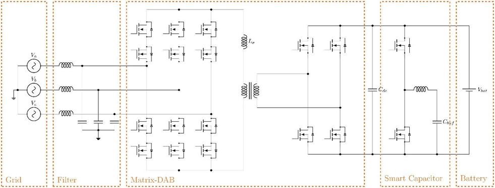

该设计可分为两部分:第一部分是矩阵式OBC,它将电网侧交流电转换为直流电,同时控制功率流实现电气隔离。所有这些功能集成于单一转换级,从而带来前述优势。然而,在单相供电时,矩阵OBC输出端会出现100/120 Hz的功率脉动。若电动汽车电池可接受该纹波,则无需额外处理;若要求输出纹波较低,则需有源滤波。这就引出了演示设计的第二部分,即“智能电容”,它是一种有源滤波元件,在单相电网输入时用于平滑输出功率,直至达到规定的纹波要求。

3. 您的设计如何同时兼容北美和欧洲充电标准,从而避免为同一款车型开发两种不同的OBC?
本演示设计可在额定功率下兼容三相(欧洲标准)或单相(北美标准)电网供电。在单相运行模式下,A相和B相连接至电网一侧,C相连接至另一侧。C相所用的半导体器件的导通电阻RDS(ON)仅为A相和B相的一半,从而即使在单相电网供电下,也能实现高效功率转换。A相与B相之间的电流则通过电网侧滤波器实现平衡。

5. 矩阵式双有源桥(Matrix-DAB)后端采用智能电容替代传统无源输出滤波器。这种新型电容为何被称为"智能"解决方案?
这是因为Bulk电容通过半桥转换器连接。该设计使得电容电压能够在较大范围内波动,同时保持输出电压稳定,能够更充分地利用电容器存储的能量。虽然这种方案需要为物料清单增加额外的半导体器件和磁性元件,但减少了Bulk电容后,在重量、体积和成本方面的优势远超这些新增元件。

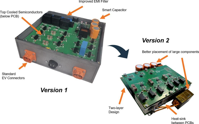

6. 目前正在测试的演示设计改进版(第2版)功率密度高达2.4 kW/L。实现功率密度提升一倍以上的关键设计改进是什么?
实现功率密度倍增的关键设计改进在于元件布局的优化。散热器被设计为多面散热:顶面用于交流侧开关矩阵散热,底面用于直流侧整流开关和智能电容散热,正面则用于集成电感的变压器散热。结合变压器结构的进一步改进,最终实现了更高的功率密度。

7. 您能解释一下在此演示设计中所采用的开环控制概念吗?
这一开环控制概念是我在攻读博士学位期间研发的。它仅需检测交流侧电压和直流侧电压,无需检测流经变压器的高频电流,从而显著降低了对检测的需求。此外,该方法为单级矩阵式双有源桥(Matrix DAB)设计了多种调制策略,确保在所有工作条件下都能实现软开关——即使在需要与电网交换无功功率的情况下也不例外。

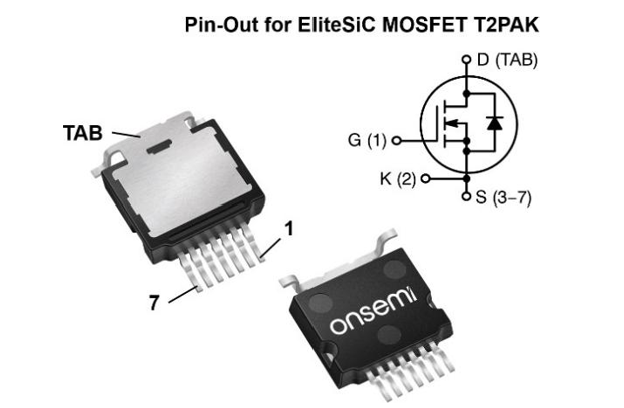

为满足OBC应用日益严苛的需求——包括更高的功率密度、更低的损耗以及显著提升可靠性——安森美推出了采用顶部散热 T2PAK 封装的全新 EliteSiC MOSFET。
本演示设计在其功率级中采用了 650V T2PAK MOSFET,显著提升了热性能、增加了功率密度,并优化了开关特性。T2PAK 是一种专为满足汽车和工业高压(HV)应用严苛标准而设计的顶部散热封装。可实现与外部散热器或金属外壳的直接热接触,将热量高效导离主印刷电路板(PCB),从而大幅改善整体散热性能。
低寄生电感的紧凑型设计
T2PAK 封装通过取消长引脚,相比 D2PAK 或 TO-247-4L 封装实现更紧凑的电流回路,显著降低了寄生电感。这带来了更优的开关性能:电压过冲更低,电磁兼容性(EMC)更好,使其成为OBC等紧凑型高性能电源应用的理想选择。
此外,T2PAK 的爬电距离超过 5.6 mm,确保符合 IEC 60664-1 标准。

图注:EliteSiC MOSFET T2PAK 引脚定义

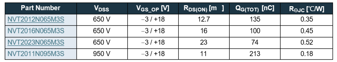

安森美推出首批四款采用 T2PAK 封装的 EliteSiC MOSFET,依托先进的 M3S SiC 技术实现车规级性能。
安森美推出首批四款采用 T2PAK 封装的 EliteSiC MOSFET,依托先进的 M3S SiC 技术实现车规级性能。下方表格汇总了这些器件的关键特性。
表: 采用T2PAK 封装 EliteSiC MOSFET 的关键特性(符合 AEC-Q101 认证)
